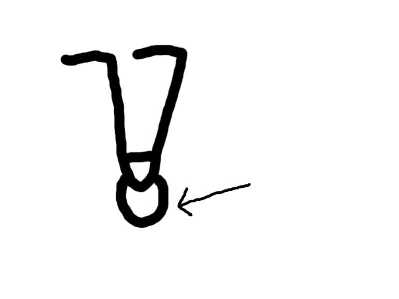

Bah ! au pire, pour le voyage, la roue de SOS ailleurs que dans son panier.
Mais en magouillant, je pense qu'il doit y avoir moyen de fermer cette cage à roue.
En soudant une rallonge sur le fameux triangle. C'est à dire "doubler" l'endroit où vient se prendre le K2 nas. Il me semble que j'ai déjà vu ça kèke part.
Un truc dans ce style.
Les seins: ok.
Le dessin : nan
