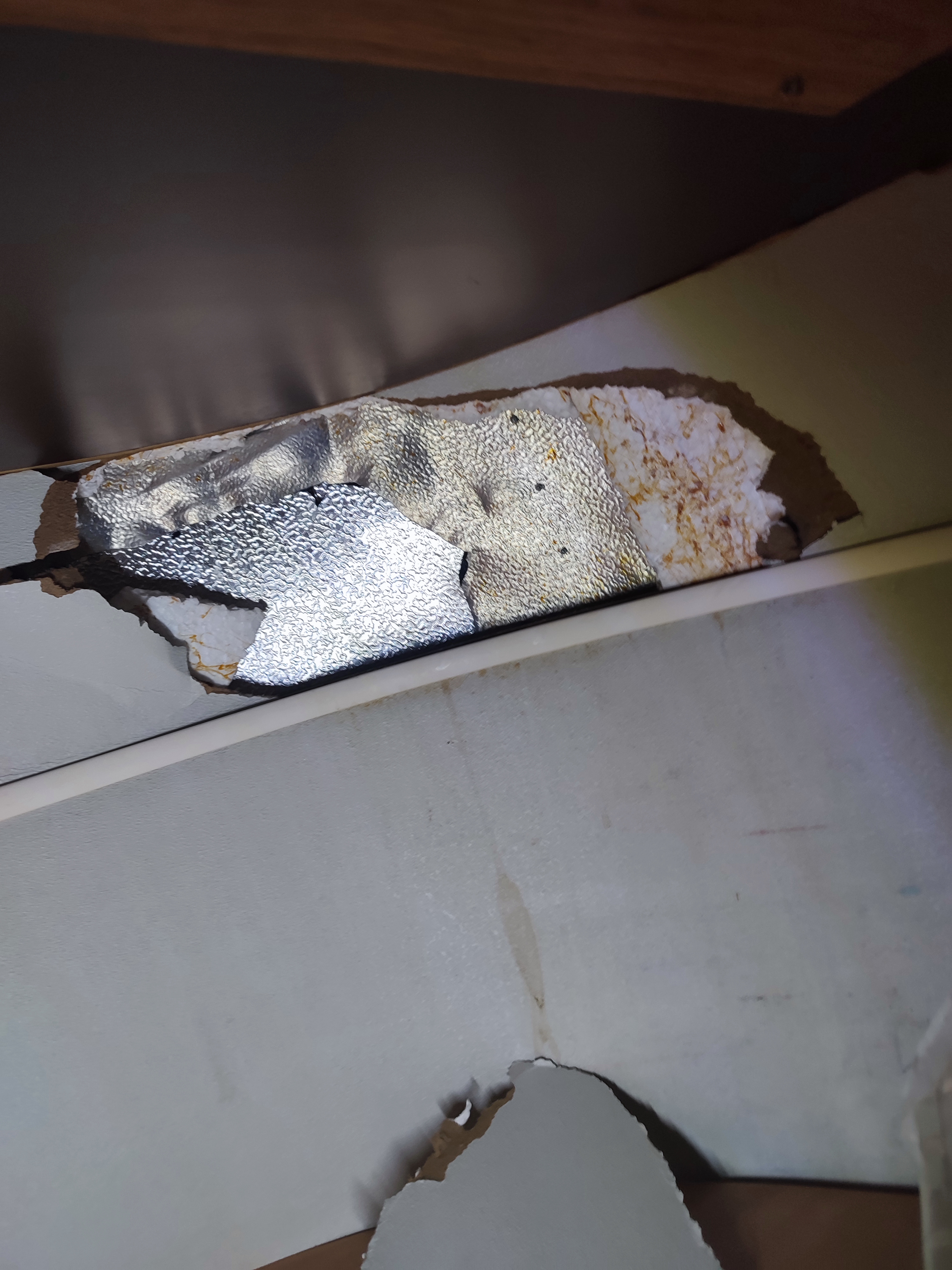

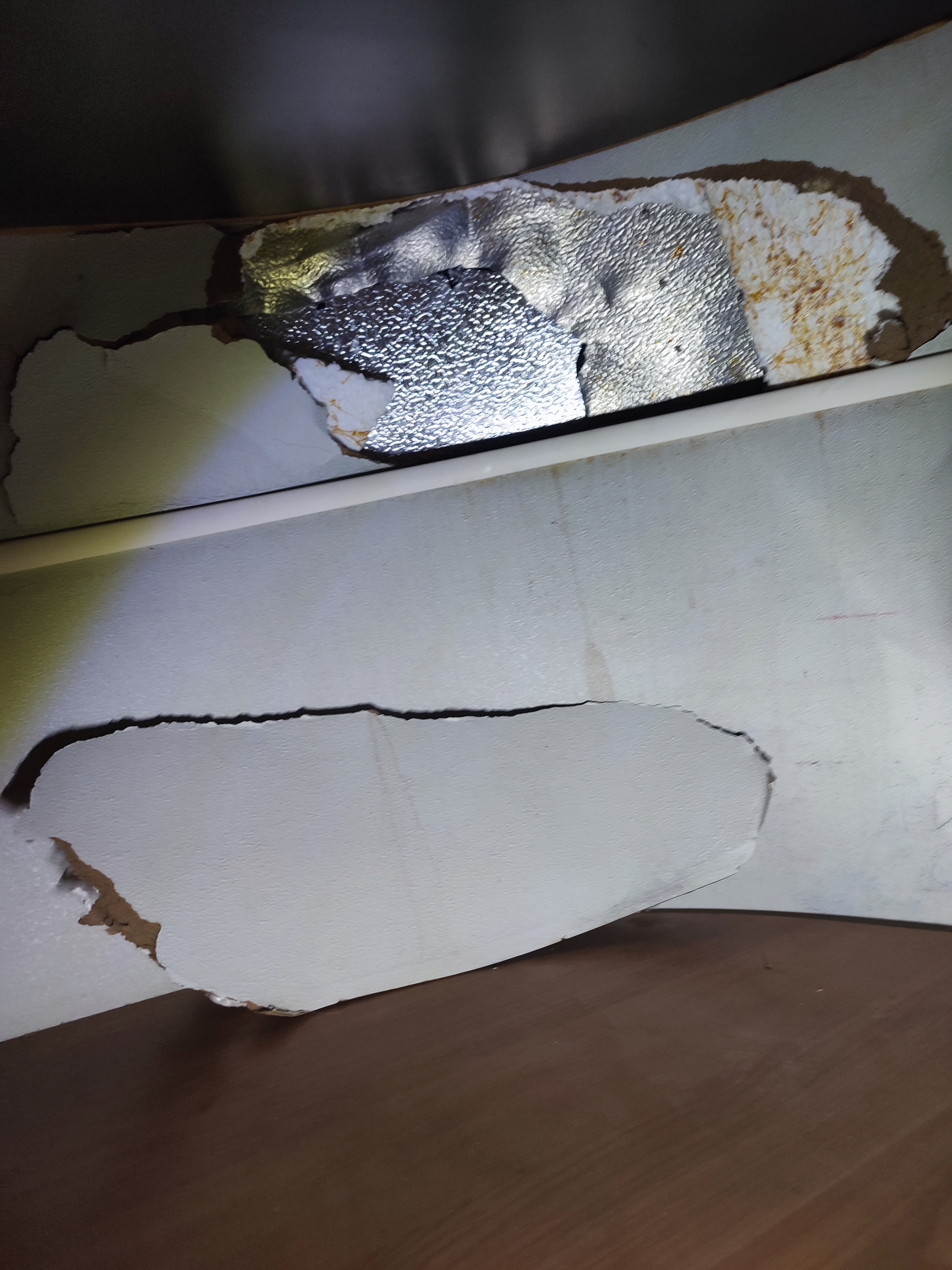

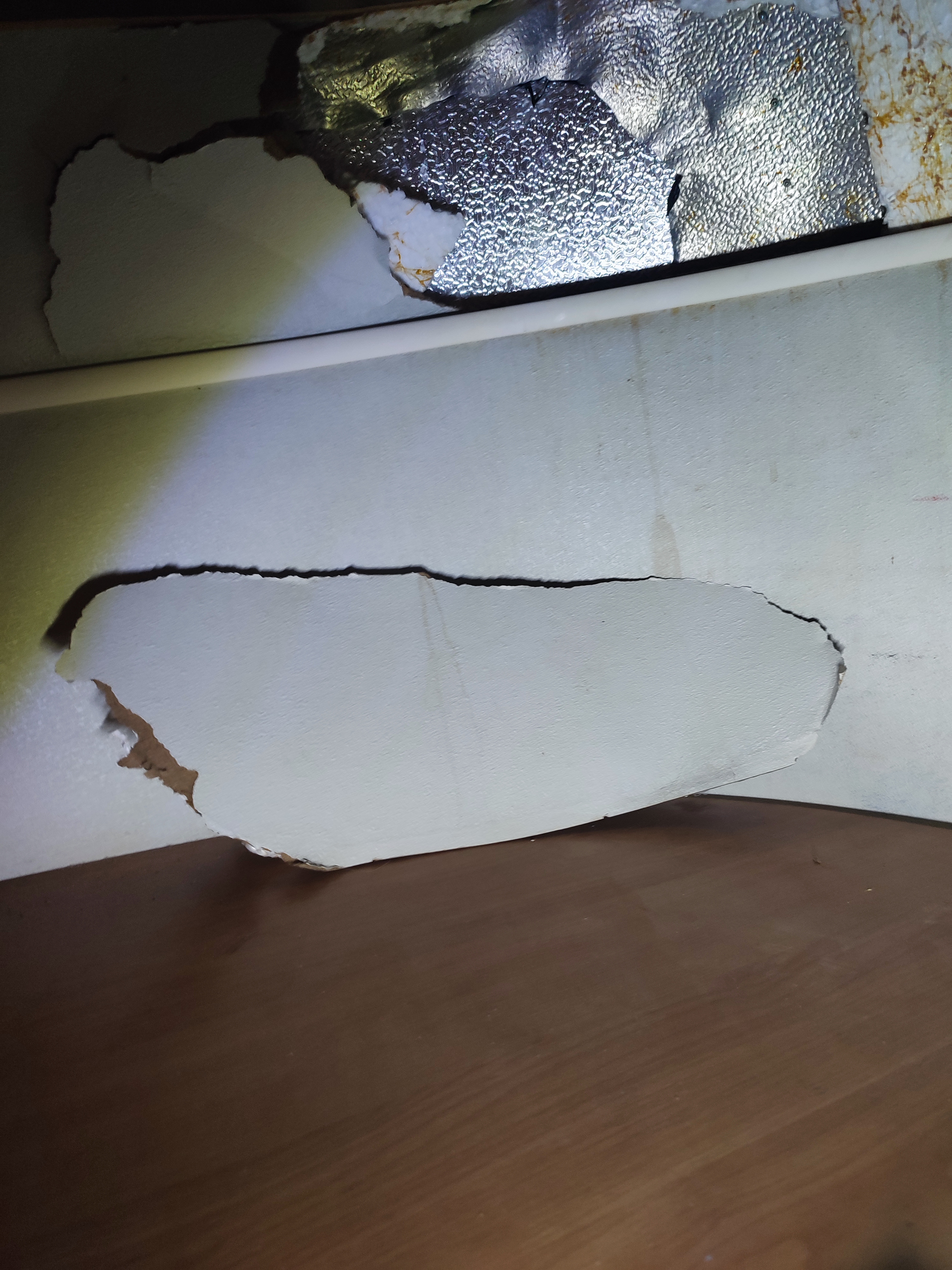

L'ancien propriétaire de mon Eriba Duo de 1993 me l'avait signalé (voir photo) un dégât à réparer sur une partie de l'isolation coté cuisine, j attends un retour sur la procédure pour bien recoller ce "trou" non perforant, quel type de colle ou d'enduit dois je utiliser. Merci pour vos retours
PS : Ou une bonne adresse d'un artisan ou concessionnaire sachant faire (prêt à faire des kilomètres si bonne adresse).

Michalon a écrit : mar. 25 août 2026 18:04 Bonjour à tous

Il me semble le polystyrène est collé sur l'alu extérieur avec de la colle néoprène. Ceux qui ont refait leur : eriba : t'en diront plus, quant à recoller le morceau d'isorel intérieur une colle à bois doit le faire, les spécialistes du bois te confirmeront ... ou pas !
La néoprène bouffe le polystyrène, à mon avis il faudrait refaire un morceau droit aux deux extrémités plutôt que d'essayer de recoller le morceau le raccord sera disgracieux.
Quitte à faire un morceau pus grand dans une matière semblable, avec un profilé en pvc pour cacher les joints.
D'ici et et selon les photos pas facile de donner un avis censé ;-)

D'après les photos, il semblerait qu'il y est eu une infiltration d'eau. Trace sur la partie inférieure de l'habillage. Quand à la cassure... N'y a t'il pas eu un choc extérieur ???

Il n'y a pas d'infiltration, je vais vous suivre sur le map, merci pour vos conseils.
