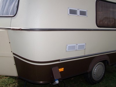

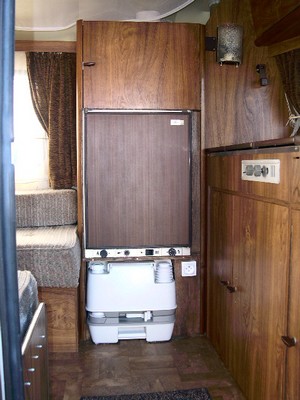

Afin d'intégrer frigo et wc absents dans cette ériba sans perdre les précieux rangements profonds de dessous évier/gaz.
- caravane PUCK 008.jpg (41.88 Kio) Vu 8719 fois
- 05.jpg (27.67 Kio) Vu 8719 fois

Voilà une super idée! Il fallait y penser!

je pense aussi que c'est le meilleur agencement possible pour optimiser la Puck

) , mais la proximité de ces 2 "éléments" ne m'inspire pas !
Même si la place est comptée ! n'y a t'il pas ; a mon avis ; un minimum de précautions a prendre ?

Hello !PtitePoule a écrit :.../... la proximité de ces 2 "éléments" ne m'inspire pas !.../...
Pourquoi ???
As tu peur d'avoir froid dans le dos ???
Je la trouve géniale cette transformation ( je l'avais déjà vue par ailleurs ), mais pas encore convaincu de l'utilité de l'un ou de l'autre des éléments, je ne me suis pas encore jeté à l'eau.

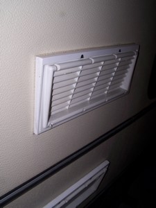

Par contre en parlant d'eau, Chtiland as tu bien pensé à la protection contre l'eau venant des grilles du réfrigérateur. ( pluies, lavage, ...) ?

Non , mais proximité des bactéries !!! plus chaleur émise par le frigo en fonctionnement sur ce "réservoir a excréments " ...............................bref ,je trouve ça glauque !!!Christophe a écrit :Hello !PtitePoule a écrit :.../... la proximité de ces 2 "éléments" ne m'inspire pas !.../...

Le frigo pour moi a sa place sous l'evier , car il ne faut pas oublier que ce n'est pas un receptable étanche a 100% et que l'hygiéne alimentaire est primordiale !
Sans en posséder une , pour moi une puck reste une puck , un peu l'histoire du crapeau et du boeuf .................a vouloir avoir tout !!!

La puck n'est pas vraiment faite pour faire de la grande cuisine, donc le frigo sert essentiellement à garder frais les boissons et 2 boites Tupperw pour le beurre et le fromage.
Le wc est composé de 2 éléments celui du bas contenant les eaux beurks!!!!! et le produit adapté et celui du dessus avec l'eau claire, c'est vrai , ce n'est pas hermétique mais le frigo est tout de même séparé par une planche pleine, et celui çi chauffe en partie haute et non en basse. Le risque de proutssssssssss intempestifs
est donc moins risqué avec cette solution :-D

Ah! oui les grilles.... En fait mon mari les a changé j'ai mis la photo qui avait suivi l'installation, en effet il a fallu avec les problèmes d'eau mettre des grilles spécialeCC c'est donc résolu. De plus elles sont démontables facilement ça aide quand il fait tres chaud pour la ventillation.

Pour revenir à cette transformation, j'ai une petite question :
Le réfrigérateur représentant un certain poids et placé en hauteur et de côté, ressens tu une différence dans le comportement routier de ta Puck ?
As tu trouvé une façon de compenser sur l'autre côté ?

Je rejoins Christophe sur la question du poids ?
Perso j'aurai mis le frigo sous la cuisine et transformé l'armoire en placard ( tu perds la profondeur à droite avec le frigo je pense )
Mais c'est par contre pratique , le frigo est plus haut et plus près de la table , histoire de prendre sa bibine sans se lever
