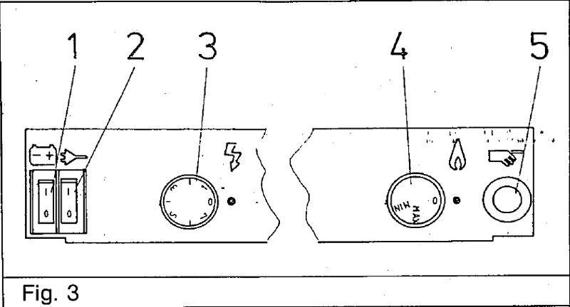

Je coupe le 12V et le 220V, j'ouvre le circuit gaz, je maintiens le bouton enfoncé et sur la position max et j'appuie à plusieurs reprises sur le piezo.

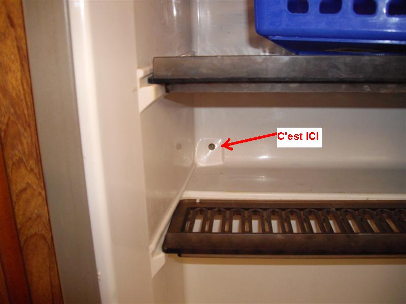

Pb: Je ne trouve nul part la veilleuse permettant de savoir s'il est correctement allumé ou pas. :oops:
Quelqu'un peut-il me dire où ils l'ont cachée (voir même avec photo ce serait le top) :amen:

Tu peux retrouver sa notice , là :
http://mesnotices.fr/manuel-notice-mode ... /RM200B-_E

Mais au point 5, vérifier l'allumage du bruleur dans l'oeilleton, ...... je ne trouve pas l'oeilleton :rouge:

Je crois que :
il faut ouvrir la porte du frigo pour voir la veilleuse et qu'elle est tout petite :grr:

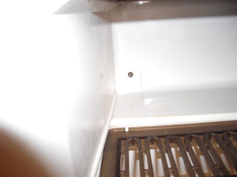

Dés que mon appareil est rechargé je te fais une photos du "truc"............... ;-)

Voilà sur le mien:

Merci disco2magoliv :super:
Je vais vérifier ça dès ce soir.

Merci Pascal,
J'ai réussi à tester le mien: Il fonctionne très bien :super:
