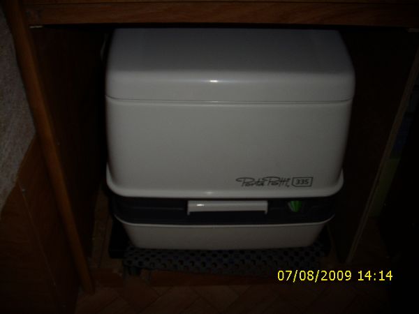

ben oui un au bas du placard avec une porte , un potta-ploti petit modèle monte sur rail a roulettes nickel

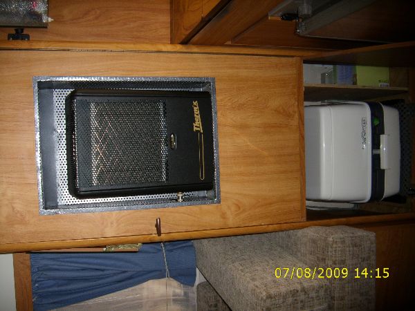

je ferai des photos et gaz thermix catalyse au dessus dans la porte tu verras

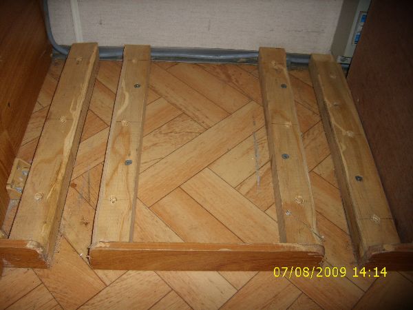

BONJOUR VOICI LA CONCEPTION DESSOUS PETIT PLACARD monte sur plaque contreplaqué à roulettes un mini porta polti il y a des tasseaux pour faire guide , porte du dessus un chauffage au gaz à catalyse monté dans la porte du placard supérieur et voila c'est simple mais très utile et facilement réalisable d'après ta puck 120gt tu pourrais loger le mini wc dans le petit placard du bas a voir !!!

désolé je me suis trompé de sujet voir " la revanche de tif " pour les photos implantation du wc dans la puck tu verras c'est assez simple et très très pratique.

Bon attention,d'un je ne pense pas que cela puisse se faire dans une récente et de deux, je souhaite vous rappeler qu'il doit y avoir minimum 16 cm d'isolation entre la flamme et tout matériau inflammable.

Très sympa l'installation :super: ! malheureusement impossible dans une puck 120 car le coffre de la bouteille de gaz donne dans le placard et prend une partie de la place :-|
