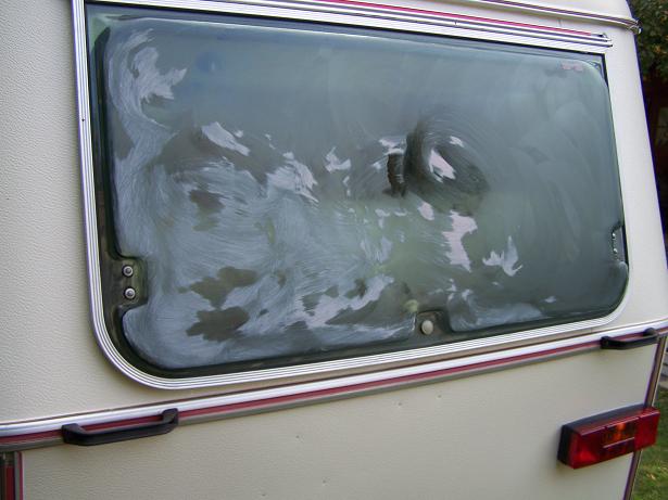

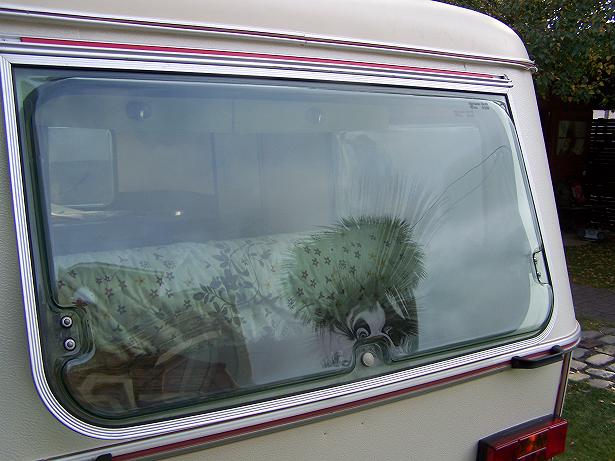

voici comment j'ai procéder pour faire disparaître les micros rayures de mes baies.
1er. nettoyage de la baie
2em. appliquer a l'éponge humide et dans un mouvement circulaire, un produit de polissage de carrosserie automobile (qui efface les rayures).
3em. nettoyer a nouveau avec un produit savonneux.
4em. après séchage appliquer un produit lustrant de carrosserie automobile (exp.GS27)
5em. lustrage avec un chiffon doux
vous serez surpris du résultat :super:

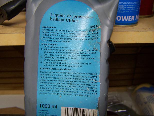

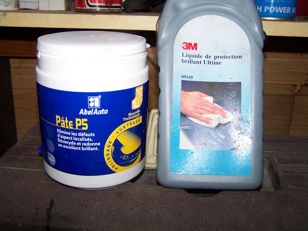

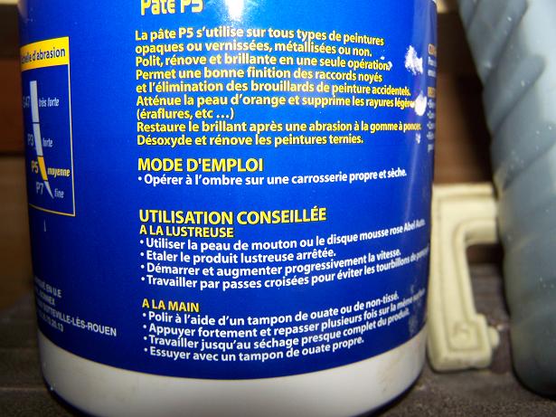

Et bin y faut que j'vous aime.... :loving: .....je viens de me faire bouffer par les moustiques :rougefaché: en allant prendre des photos des produits que j'utilise . A vous de trouver l'équivalent en produit de grande surface.

Bonjour ,
Merci Daniel pour ta réponse en illustration ,mais qu'il est malin ,on devrait l'appeler
Géo Trouvetout.
