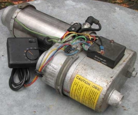

On vient de me faire passer la notice
C'est un chauffage au gaz a air pulsé genre "v bastos" comme dans les camions
j'ai fais des recherches sur le net mais rien d'autre
je ne sais pas si c'est fiable
c'est un modele made in sweden donc ca doit aller avec nos ptite eriba
puissance 1500w
il fonctionne en 12/24 volts et propane et butane

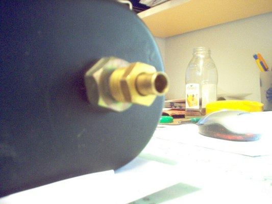

Mon problème actuel est de savoir comment raccorder un tube (souple ou cuivre?) à l'emplacement prévu à l'arrière du remotron. Est ce que qq'un a un tuyau là-dessus?
J'ai trouvé un embout qui se visse mais je ne sais pas comment fixer un tube dessus (collier? tube à souder?...) Voici quelques photos

Après moult péripéties, j'ai réussi à trouver un plombier qui accepte de m'aider
. Il a soudé un raccord en cuivre de section 8 (quasi introuvable) sur l'embout. Par dessus il a ensuite soudé un morceau de tube de section 10 afin de pouvoir y fixer un pas de vis réglementaire pour un flexible de gaz.
C'était pas gagné, mais côté gaz ça semble ok.

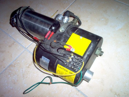

Maintenant c'est pour raccorder le binz à la batterie que ça pose problème
Vu qu'en électricité je suis pas une flèche.
Est ce que quelqu'un sait où je peux trouver la sortie "terre"? Je voudrais d'abord faire un essai sans le thermostat.

J'ai fait un essaie du remotron mais la bougie n'étincelle pas et donc il s'arrête au bout de 5 sec
. J'imagine que c'est une sécurité mais comme je ne sais pas s'il est bien branché :? ....
FREEQUADER
Re: Chauffage remotron?????
Bon ça fonctionne
Il sagissait d'une mauvaise masse, ou plutôt d'un manque de tension pour alimenter la bougie ... enfin bref ça chauffe fort et justement j'aimerais raccorder un thermostat mais en 12 v je ne trouve pas !!! Alors comment faire ???

P our ce qui est du branchement, on vois sur la photo à Moonchild les fils et sur le domino coté chauffage des petits scotch ( _ ) , ( v ) et ( H ). Le ( _ ) est en haut et correspond au négatif ou à la masse du véhicule. Le ( H ) est en bas et correspond au positif 12 volts position chauffage. Le ( V ) est au milieu et correspond au positif 12 volts position ventillation simple.
Uploaded with ImageShack.us
Monchild, pour le raccordement au gaz en regardant de prêt c'est un embout filleté M14 au pas de 100 pour un raccord par olives metal comme celle qui se trouve sur les tuyaux d'installation gaz.
Uploaded with ImageShack.us.
Tout d'abord merci à Moonchild pour la notice.
J'ai pu tester mon remotron et il fonctionne à la perfection aussi bien en chauffage qu'en ventillation simple.
Pour la question à freequader, je pense qu'un thermosta d'ambiance pour une ancienne chaudière murale au gaz ferait l'affaire.
