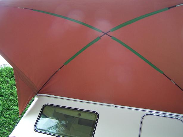

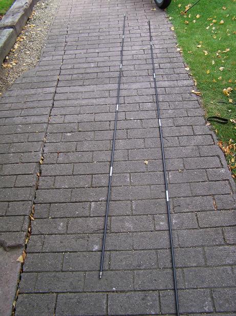

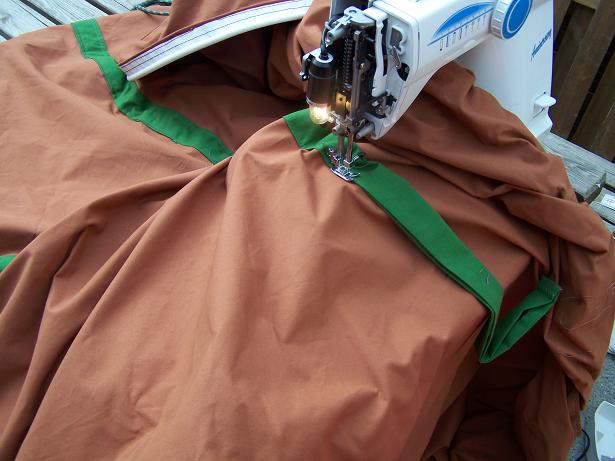

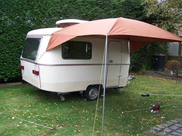

l'ami jean marc a l'eurofest m'avait fait part du risque de poche d'eau sur le toit j'ai donc mis au point :idea: un p'ti bricolage fiable rapide et peut coûteux (ça doit déjà exister je n'ai rien inventé) voici donc mon montage
.j'avais en stock des piquets de tente igloo je les ai donc utilisés pour faire un dôme. Sur la toile de toit j'ai cousu des guides ,mis des fixations de baguettes sur la chariotte et percé des trous sur le haut des deux piquets principaux pour recevoir l'autre extrémité de l'arceau du dôme..... 8/ ... :( 8/ .... :/ ............bon le mieux c'est de regarder les photos vous comprendrez mieux

heu , super, dis moi, tu pourras m'apprendre a coudre a la machine au biquettes ?? j'ai la cellule a refaire .....

:( Oui :( mais l'eau passe quand même sur les cotés !!! :( Tout comme la mienne :pleur4:

herry bat pompier a écrit :heu , super, dis moi, tu pourras m'apprendre a coudre a la machine au biquettes ?? j'ai la cellule a refaire .....
salut mon J.C :loving:
mais avec plaisir que je vais t'apprendre a coudre a la machine. ;-)

Bidochon 03 a écrit ::( Oui :( mais l'eau passe quand même sur les cotés !!! :( Tout comme la mienne :pleur4:
bonjour bidochon. :)
dans ce cas il faut installer un auvent................... :lol:

Super boulot , c'est exactement ce que je voulais faire , j'ai sensiblement la même toile
Pourrais tu me donner la longueur des piquets d'igloo , je pense aller en acheter chez décat mais il doit y avoir plusieurs longueurs je pense ...

Utilises-tu une qualité particulière de fil pour coudre afin d'assurer une bonne longévité ?

J'aime ce système astucieux car ça prend pas de place c'est léger et très rapide à monter. Pour éviter l'eau sur les côtes pourquoi ne pas agrandir le triangle qui sert à accrocher via les poignées. Y a de la marge . Puisque la machine est sortie autant continuer mais il faut trouver un reste de toile de tente. Le mieux ça serait d y mettre de la toile transparence (utilisé pour les fenêtre de tente) pour pas perdre de lumière mais là peut être que j'en rajoute un peu :aille: en tout cas merci pour les photos

marionette a écrit :bonjour et bravo! :super:
marie
coucou marie :hello:
pour les cotés après usage je vais probablement opter pour des joues plastique ou nylon (pour le poids) mais fixés par fermetures éclaire comme cela on les installent suivant le besoin.
bisous.

chrisbrood a écrit ::hello: :super: Quelle bonne idée que voila
bonjour :)
non je n'utilise pas de fil particulier (DMC) mais je fait des points serrés.

lolofay a écrit :Salut Daniel
Lolo
salut lolo
merci du compliment. pour la longueur elle est en fonction de la dimension de ta toile +30/50cm. de toute façon il te faudra la recouper pour l'ajuster au mieux afin que la toile soit parfaitement tendue. A+ :super:

Roxy a écrit :c'est katoche qui va être contente elle qui veut réaliser une solette à sa toutouille !!!
Ben ouaich... elle est trop jolie la solette de sagamor :loving: . J'ai bien envie de piquer l'idée :rouge: !!! En plus je visualise bien car ma solette est marron aussi....et puis après j'y colle mes joues bordeaux avec fermetures éclairs...bon à voir car je me demande si ça ne sera pas trop sombre dessous. Bon y a toujours la possibilité de mettre du plastique!!! A voir a voir.... mais y a toujours plein d'idée sur le forum. Merci a tous. :super:

:super: ton i :idea: . Bonsoir Sagamor 76 :) . Bien avant d'entrer sur ce forum, qui m'apporte beaucoup de choses, j'avais installé des rails alu sur le coté de ma "Coquille". Je vais expérimenter ton :idea: sur la mienne. Une question, quel est le diamètre de tes arceaux. Je pense que le 7,5 mm ne soit juste en cas de coup de vent. J'ai une longueur de 3,50 m pour un diamètre de 9,5 mm. Quand penses tu ? :-/ Amicalement :)
