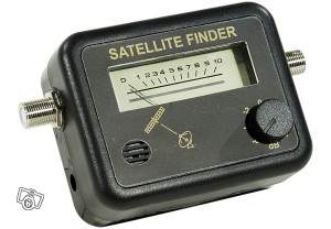

http://www.leboncoin.fr/vi/68198807.htm?ca=19_s
apparemment faut avoir l'adresse du dit satellite.
" Ce pointeur satellite permet le réglage de votre parabole.
Le "SAT FINDER" ou pointeur de satellites, a pour fonction de détecter les satellites afin de vous aider à orienter votre parabole avec précision et obtenir la meilleure réception possible. Très simple à installer et à utiliser, il se place entre votre LNB (fin de réception de votre antenne parabolique) et votre décodeur de parabole.
Ensuite, il ne vous reste plus qu'à régler précisément le LNB sur le satellite de manière à capter le signal le plus fort et le plus clair possible.
Attention, vous pouvez utiliser le "SAT FINDER" seulement si vous possédez l'adresse du satellite sur lequel vous voulez pointer.
- De haute sensibilité pour un réglage facile et précis
- Format de poche et léger
- Rétro-illumination avec signal acoustique
- Plage de fréquence : 900 - 2150MHz
- Niveau d'entrée: 25 - 75 dBm
- Dimensions : 82 x 63 x 32 mm
- Alimentation (non fournie): 13-18 VDC "

Pour Roxy :
J'ai l'instrument mis en vente sur le bon coin. Il permet effectivement de détecter l'émission d'un satellite, mais lequel ? Et dans la zone de Astra les satellites ne manquent pas
De toute façon, il faut s'aider d'une boussole pour savoir dans quelle zone chercher. Ensuite le fichier informatique donne l'élévation (qui est la donnée la plus importante) laquelle diffère de pas mal de degrés entre Copenhague et Dubrovnik. Une fois l'élévation réglée sur la parabole, on peut se lancer dans la recherche de satellite. Personnellement, je privilégie la recherche "à vue" : mon téléviseur est visible depuis ma position de manoeuvre de la parabole (fixée sur le timon).
En ce qui concerne l'annonce du bon coin, elle frise l'arnaque car j'ai acheté cet appareil aux alentours de 8 euros + port sur Price-Minister. Autrement dit, le gars a acheté l'appareil, réglé la parabole chez lui et cherche à le revendre après utilisation sans avoir déboursé un cent

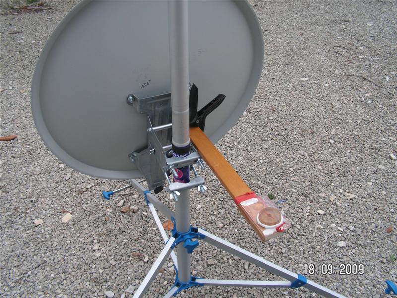

+ 1 avec Boulhaya, je m'apprêtais à acheter la chose, mais quelqu'un qui en a un me l'a déconseillé pour la même raison, il y a une multitude de satellites et lui t'indiques la présence "des" satellites
, pas forcément celui que tu recherches Astra ou Atlantic ou un autre
mais finalement avec un peu d'habitude (comme me l'avait conseillé le camarade Michigan), c'est très facile (juste à penser aux arbres), sans obstacle, 5 à maxi 10mn suffisent, je me suis d'abord entraîné chez moi
(pour avoir l'air moins c.n sur un TC)
j'ai bricolé une règle plate en bois avec la boussolle collé dessus (oui c'est pour éloigner la boussolle qui s'affolle à l'approche de la ferraille
), cette règle est tenue sur la parabole grâce à une pince, 154° et après léger mouvement droite ou gauche et la réception s'affiche sur le démo
Pat.

- PICT0004b (Medium).JPG (122.06 Kio) Vu 10171 fois
- PICT0002a (Medium) (4).JPG (114.09 Kio) Vu 10170 fois

j'ai acheté la chose il y a un an...........c'est tellement efficace que je ne m'en sert plus depuis belle heurette et que je suis prèt à le vendre pour un bon prix à celui qui voudra bien se faire arnaquer
