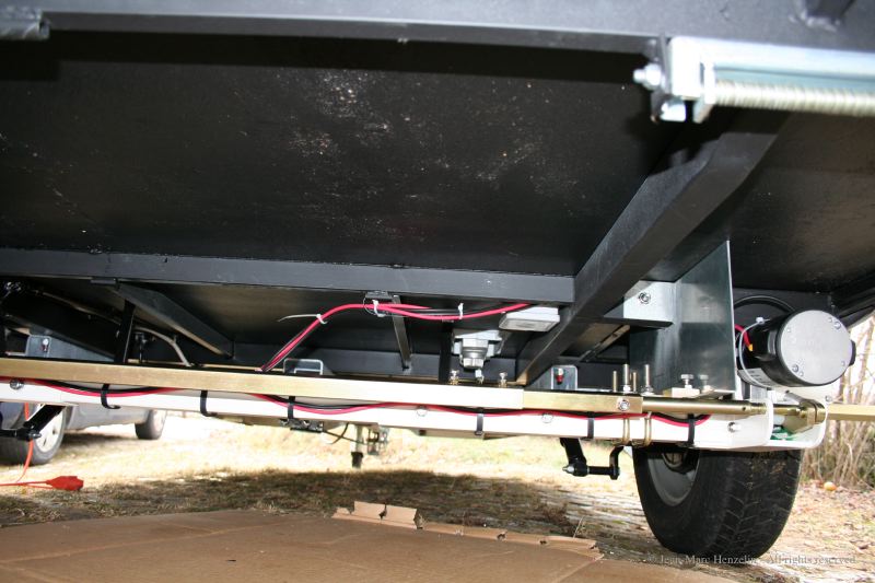

Petit compte rendu du montage de mon mover.

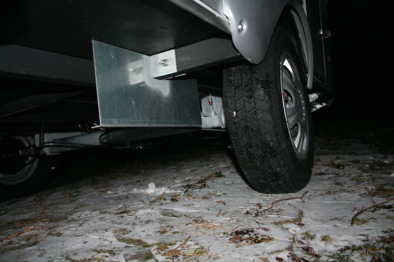

Il faut fixer l'adaptateur au châssis (perçage du châssis)
Le mover se fixe dessus par pincement (comme sur un châssis alko)
Monter les câbles à travers le plancher

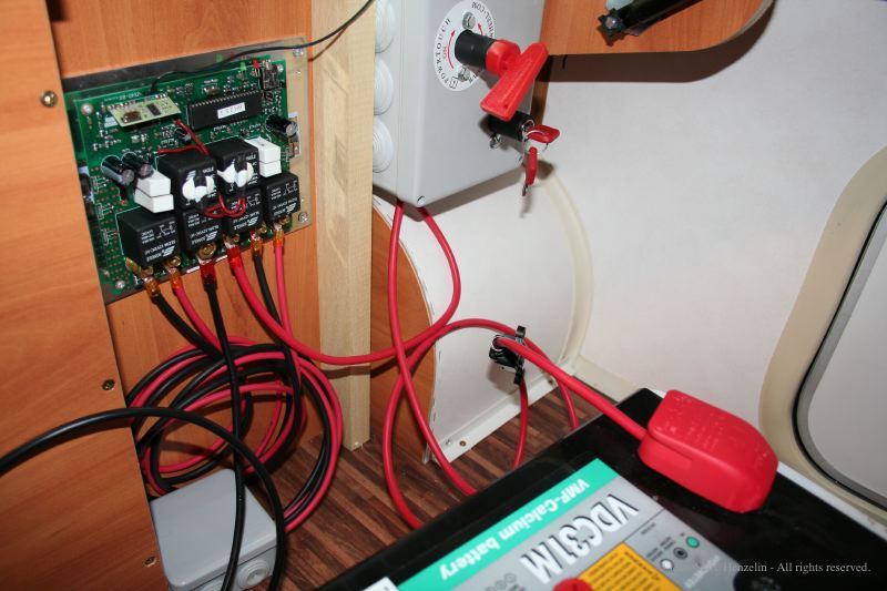

Raccorder au boîtier, brancher la batterie, ne pas oublier le coupe circuit.

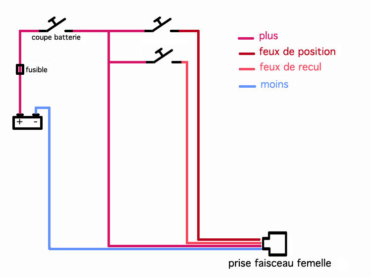

J'ai profité de la batterie pour ramener du courant sur une prise femelle sur le timon de la caravane, comme l'a si bien expliqué Distran, merci à lui pour cette idée sympa.
J'ai amélioré la chose en connectant en plus les feux de positions et le feu de recul derrière des interrupteurs et un autre coupe batterie.
Comme ça quand je rentre tard chez moi, je peux voir où je vais dans le noir, la cagouille éclaire son chemin.
Ce peut aussi, je ne le souhaite pas, être utilisé pour baliser la caravane si elle se retrouve arrêtée au bord de la route.
