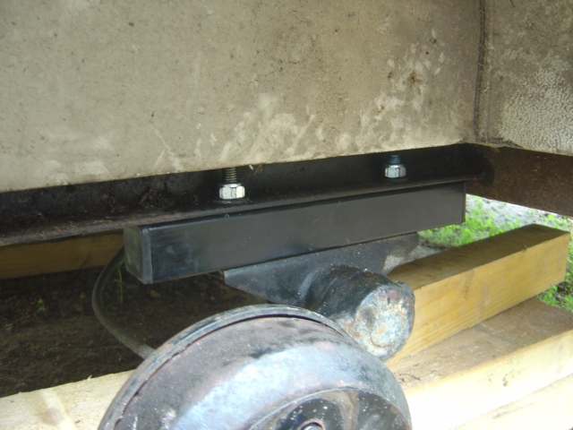

Sinon voilà comment j'ai résolu le problème de hauteur au niveau de l'attelage, pour le reste pas de problème la Puck suit.
Troll LR l'a fait sur la sienne, il va nous mettre des photos bientôt

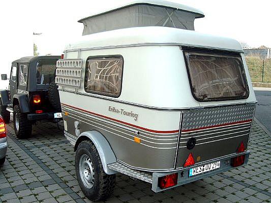

A terme, si la taille de la puck ma convient, j'envisage ça :
:-D
Mais pas d'urgence, pour le moment, c'est juste histoire de ne pas abimer la chariotte!
Et puis, tant qu'a investir dans des pneus, autant tomber juste (la motivation, c'est qu'un copain, disons, expert en pneus
, et passé a midi, et m'a dit que ce serait serré de glisser plus gros dans les passages de roues..)

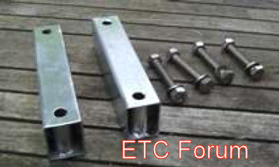

Je pense que je vais commencer par glisser des cales entre l'essieu et la caisse pour reprendre de quoi passer de roues plus hautes... si la Puck se révèle le bon choix, je passerai a plus haut, plus solide pour envisager,un usage sur piste.

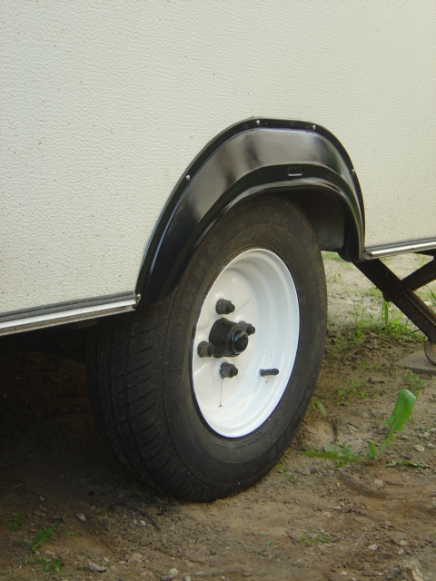

En effet, prendre un diamètre plus important va démultiplier les forces, quand on considère les dégâts habituels, je n'ose même pas imaginer avec des roues plus grandes.
Certes, tu me diras que les actuelles Puck sont montées en 13", mais justement est ce la loi de l'échantillonnage, ce sont celles-ci qui ont le plus d'accidents de ce type à ma connaissance.
Outre tous les points déjà évoqués plus haut dans ce chapitre, je peux t'affirmer qu'avec ses 10", ma Puck est toujours passée ou le Disco l'emmène
et ce, sur bien des terrains mouvementés.

Eclatements de pneus, la force étant démultipliée, la casse est interne et le mobilier trinque dur.mcv15dci70 a écrit :Pourquoi plus d´accidents?
C'est aussi pour cela que le passage de roue est à agrandir afin de laisser s'échapper le résidu de pneu vers l'extérieur.
Les 10" se trouvent à 50€ montés.

Salut!mcv15dci70 a écrit :Le seul problème serait de rehausser un chouya la caisse car mon attache cara semble un tantinet trop haut
C'est vraiment trés facile a faire, et d'un cout dérisoire...
La mienne est en plus 4, elle est désormais de niveau, et présente un angle de sortie amélioré.
A noter que les boulons 8.8 ayant la tete en bas, ils sont retenus par des nylstop ET du frein filet...
Charly
- DSC02319.JPG (152.46 Kio) Vu 24718 fois
- DSC02322.JPG (150.48 Kio) Vu 24608 fois

Pas alu, mais tube carré acier de 4, epaisseur 2mm, peinture Hammerite ou similaire...
Charly

Acier, pas alu ? pourtant ça se perce mieux, non ?

certes mais l'alu est plus tendre il faudrait au moins le double en épaisseur
évite aussi au maximum les soudures car sa pèse lourd mine de rien
tu mets une couche antirouille une petite couche de peinture et hop tranquille 5 ans.

OK, Dak, pour de l´acier, mon copain doit avoir ça en réserve.
Quelle longueur au pif et tu dis du quarré de 4cm.
Si la coquille se remet de niveau c´est tout ce que je demande.
Merci pour vos conseilles éclairés.

Oui, de l'acier, de mémoire, les cales font un peu moins d'une trentaine de cm de long (dépose une roue, et mesure simplement ton entraxe entre les deux boulons), epaisseur de 2mm (je n'ai pas trouvé plus...).mcv15dci70 a écrit :OK, Dak, pour de l´acier, mon copain doit avoir ça en réserve.
C'est peint à la Hammerite noire, et fini avec deux bouchons carré en plastique.

Voici des pièces tout à fait sérieuses qui ne risquent aucun écrasement
Dieter d'ETC Forum les a faites réaliser pour une vingtaine d'€uros
- RehPuck.jpg (27.33 Kio) Vu 24612 fois

Dans la mesure ou vous surelevez la caisse avec un tube serrurier de 40/40/2 en acier il serait judicieux de percer plus grand et d'ajouter des entretoises soudées afin d'eviter l'ecrasement des tubes en ce qui concerne la corrosion pourquoi ne pas se diriger vers un tube inox 40/40/2 ( facilement denichable chez les les recuperateurs de metaux) et une visserie inox( sachant que la soudure inox des entretoises et plus facile a l'arc baguettes inox).
A plus,

Pour l'ecrasement vu le faible poids aucun risque
