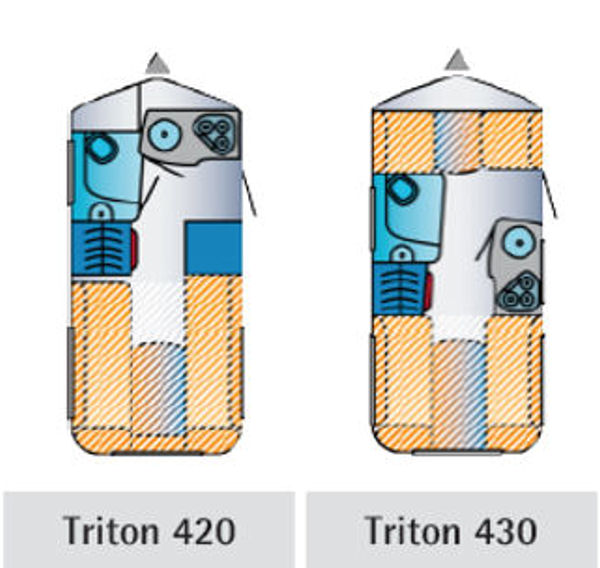

Je suis nouveau, sur le point d'acheter une Triton neuve et avide de conseils . Je me pose pour le moment 3 questions :
1/ Puis-je raisonnablement tracter une 420 ou 430 avec une Logan break et 2 personnes dedans et un moteur Renault 1,5 litres DCI de 85 chevaux ???
2/ Quelle est la différence entre la 430 GT et la 430 Forever Young ???
3/ Pour 2 personnes, avec un lit permanent, est-il préférable de prendre la 420 ou la 430 ????
Merci pour votre aide
Jean

- Messages : 8371
Re: TRITON 420 ou 430 ?
Re,sparklingspell a écrit :.../... 3/ Pour 2 personnes, avec un lit permanent, est-il préférable de prendre la 420 ou la 430 ?? .../...
Une 430 avec un lit permanent, car dans ce cas tu as une dinette à l'avant pour pouvoir manger.
- 420_430.jpg (66.42 Kio) Vu 11503 fois
06.08.33.15.40-
sparklingspell
forumeribatouring a écrit :Re,sparklingspell a écrit :.../... 3/ Pour 2 personnes, avec un lit permanent, est-il préférable de prendre la 420 ou la 430 ?? .../...
Merci mais il me semble qu'il y a également possibilité d'une dinette sur la 420 entre le lit et la penderie ...La différence serait alors seulement sur l'emplacement de la dinette ???
Bonjour sparklingspell
Et bien pour moi c'est la 430 tout de suite pour les raisons suivante
Un grand lit a l'arrière
une dînette ou tu manges avec de l'espace
Une caravane ou tu passes partout avec un poids en charge de 950 kg
Un cabinets de toilette avec Wc
Et pour deux c'est l'idéale
Voila mon opinion ,je peux te dire par expérience car j'en suis possesseur d'une et nous faisons beaucoup de kilomètres avec et sur des pistes aussi . L'année dernière 14000km
Bonne après midi
kiki44

Toujours à la recherche d'un lit plus grand voici l'annonce trouvée :
http://www.annonces-caravaning.com/1421 ... 20-gt.html
on voit bien la petite dinette.
Peut-on transformer cette dinette en complément du lit tout fait pour l'agrandir ? je n'arrive pas à me rendre compte.
Pouvez-vous m'aider ??
- Messages : 8371
Je suppose que tu parles du plateau de cette photo
Où deux personnes sont assises sur les deux banquettes latérales, une troisième peut prendre place au bord du lit, il te reste à prévoir un pliant pour la quatrième personne qui se positionnera entre cuisine et penderie.
Agrandir le plateau doit être possible, mais cela ne deviendra t'il pas gênant ?
Oui en effet c'est bien cette photo.
Penses-tu que la dinette puisse agrandir le lit ? D'après le schéma Eriba "lit tout fait et dinette arrière", j'ai l'impression que la dinette allonge le lit.
merci pour ta réponse aussi rapide.
- Messages : 8371
Re,
En revoyant le dessin d'implantation ci-dessus, au centre cela semble réellement le cas
J'ai envoyé un mail à Mr Coste (notre super spécialiste que tout le monde connaît
), il me dit que pour avoir le grand lit dans la 420 il ne faut pas prendre celle avec le lit tout fait.
J'en conclue donc que la dinette ne peut pas se transformer en agrandissement du bout de lit.
Y a-t-il quelqu'un sur le forum qui a ce modèle et qui pourrait m'aider
