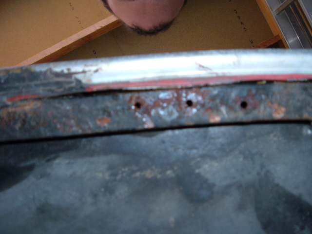

Voici des photos des tubes avant :

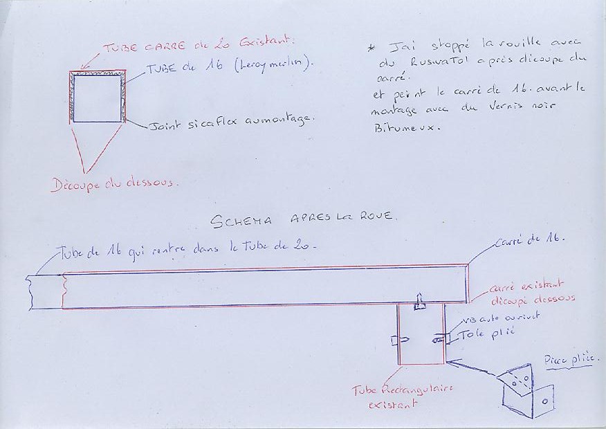

- tintin
- Messages : 1106
- prénom : Jean Louis- Marie.
Re: Coût changement barres arrondies de devant?
Je vais essayer:
Comme moi c'était sur des petites parties ,j'ai découper avec un fin disques à tronçonner la partie basse du carré.
J'ai peint en noir l'intérieur et j'ai enfilé un carré de 18 en mettant du sycaflex sur les trois faces (j'avais détalonner de chaque coté pour avoir un morceau plat ,pour fixer celui ci avec des vis sur les parties saines)j'ai poussé le tout en appuyant avec un cric sur le carré et visser avec des vis de part en part de l'ancien carré est remis du noir aprés séchage.
Cela évite de tout démonter ,enfin il faut voir l'état du plancher?????. Je joins un petit shéma.....
Bonne Soirée.
Jean Louis.
Je vais essayer:
Bonne Soirée.
Jean Louis.
- Save0004.JPG (87.66 Kio) Vu 9936 fois

Quelques nouvelles de l'avancement des travaux:
Au bout de 3 aprés midi passés sur la restauration de ma Familia de 78, me voici avec l'avant de la caravane sans plancher et une barre, celle de droite, retirée.
Tout compte fait, celle de gauche a seulement besoin d'être poncée et passée au Rustol.
Cette semaine il faut que je trouve du tube carré de 20 mm avec une épaisseur de 2 mm et non 1 mm comme sur l'original. Ensuite, il faudra lui donner la bonne courbe en prenant comme repère celle que j'ai retiré.
Je prends des photos au fur et à mesure des travaux. J'attends un peu avant de les mettre sur le forum.
A bientôt

ça y est ! J'ai trouvé un chaudronnier qui va me faire cette barre cintrée dans du tube de 2 mm d'épaisseur.
Normalement je l'aurai pour ce week end.
