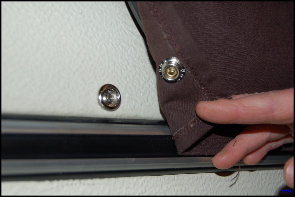

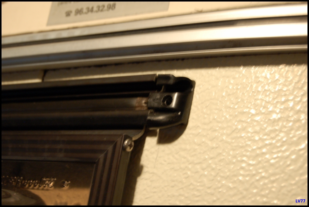

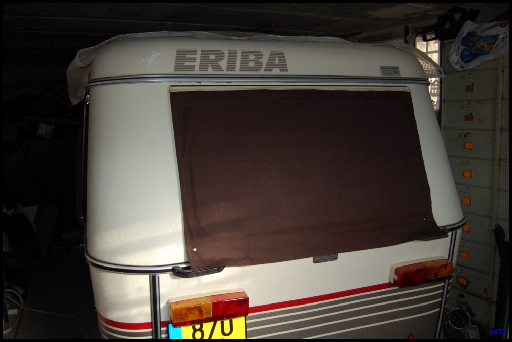

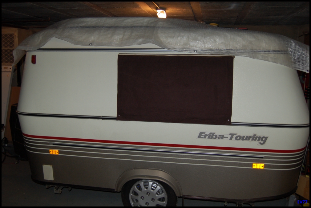

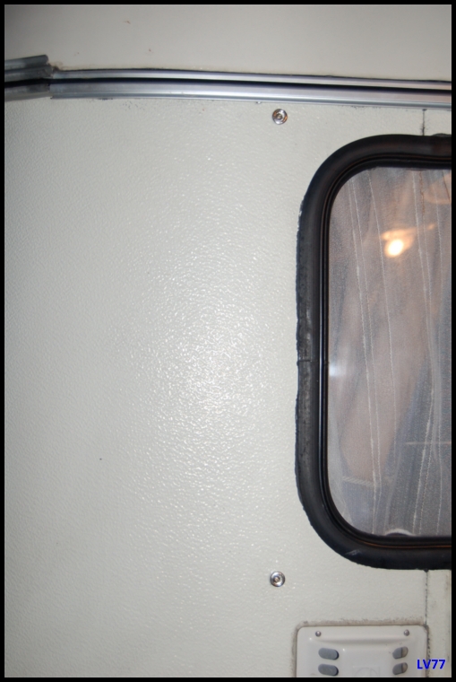

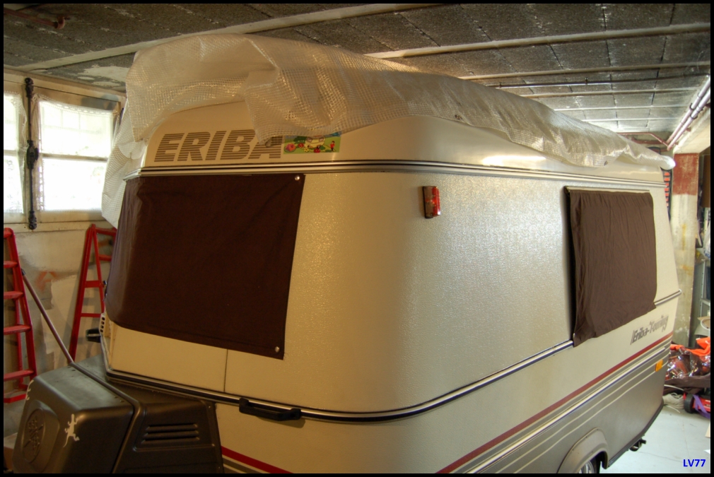

La réalisation de marquises pour notre : eriba : me trotte depuis un moment (j'ai un auvent de mon ex caravane depuis xxx années dans mon garage ) :] :idea: ..donc voici notre projet fini :malin1:
Un grand merci a LA ROCHELLE CARAVANE pour les rails, et embouts, à CHARLY pour le transport La Rochelle/IDF, à Catherine la cagouille en vadrouille pour son travail de couture, notre chef Christophe pour ses bons conseils , quelques images de notre travail.......

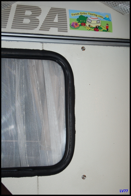

découpe de la toile et récupération des joncs

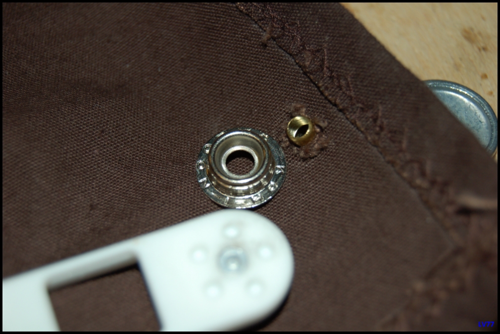

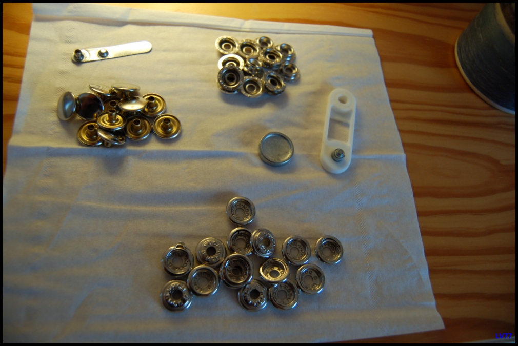

les boutons pressions

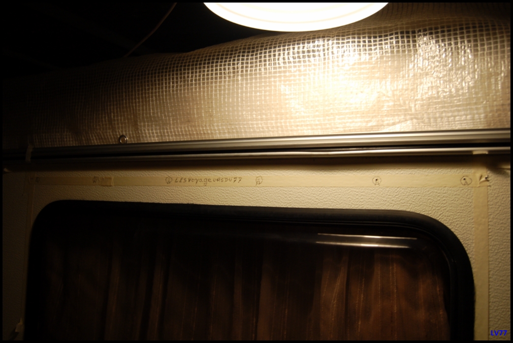

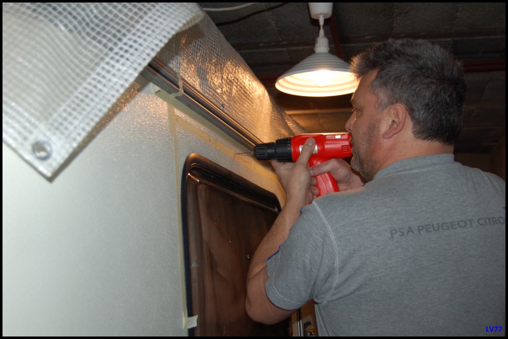

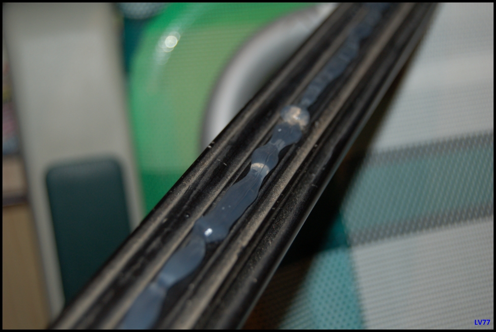

mise en place d'un rail d'origine (pour le montage éventuel d'une baie ouvrante )
les nouveaux embouts

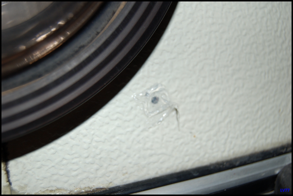

les boutons pression sur la carrosserie

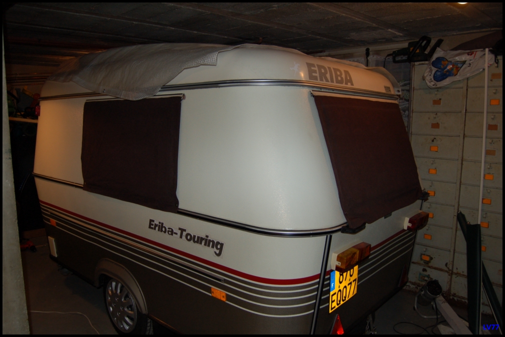

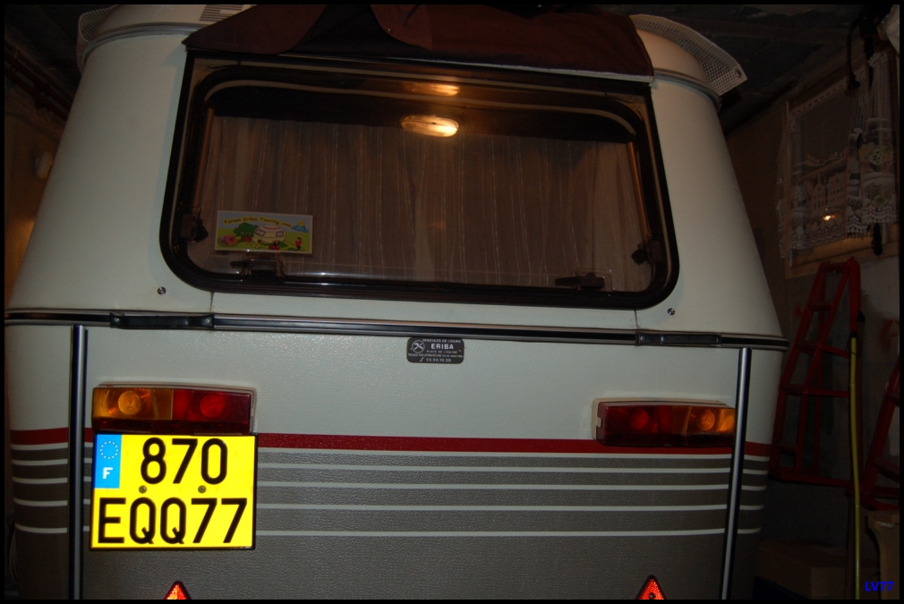

marquises sur les baies
un élastique sur les angles pour les laisser en place en position ouverte
et le petit sac pour les ranger

Bonjour et Bravo,
Un grand luxe pour une trentaine d' € et une douzaine d'heures pour les petites mains :super: :super: :super:

Superbe travail de recyclage! :super:
J'imagine qu'il doit y avoir possibilité de les doubler pour l'hiver, non? Ou est-ce inutile?

- Si j'ai bien compris, ton installation concerne les baies ouvrantes. Pourquoi ce montage de rails ? Sur toutes mes Eriba (Familia, Triton, Troll) j'ai toujours eu des rails permettant de glisser un jonc dedans au dessus des baies, y compris la baie fixe avant.
- Pourquoi les boutons pression sur la carosserie ? Personnellement, je n'en ai jamais ressenti la nécessité. Je me suis toujours contenté des élastiques en oblique dans les coins inférieurs. Toutes mes baies ouvrantes sont équipées de cette façon avec des stores de ma fabrication. Il y a 15 ans j'avais rendu visite en Allemagne à un gamin passionné comme moi de Commodore 64 et qui vivait chez un fabricant de stores pour les terrasses de maisons. J'en étais reparti avec des chutes de toile Dickinson qui m'ont servi à confectionner ces additifs pour ma caravane. Je m'étais fourni en jonc auprès du fabricant de tentes Maréchal, aujourd'hui disparu, qui était presque un voisin (70 km).
Concernant leur rangement, j'ai adopté une autre solution que la tienne : ayant monté un lit permanent à la place de la dinette arrière, j'y ai mis un matelas rectangulaire 190x140 sans en arrondir les coins ; de ce fait, le matelas ne touche pas la paroi arrière mais laisse un insterstice de 4 à 5 cm. J'utilise cet espace entre matelas et paroi pour y glisser mes stores maison roulés. Il me suffit de déverrouiller la baie arrière pour les attraper.

bonjour Boulhaya :hello: j'ai mis un seul rail coté porte car la baie est fixe donc pas de rail ,et ce montage me permet de mettre mes rideaux ,etplus tard une baie ouvrante ;-) , pour l'avant pas de rail,pas d'ouvrant je les mets ou mes élastiques en oblique ? ,donc quatre pressions au quatre coins, j'ai pas de lit fixe non plus (c'est une puck) donc pas beaucoup de place, et ce sac me permet de ranger mes rideaux,ma solette,et le tapis de sol, et le sac prend sa place dans la penderie :roll: @+ ;-)

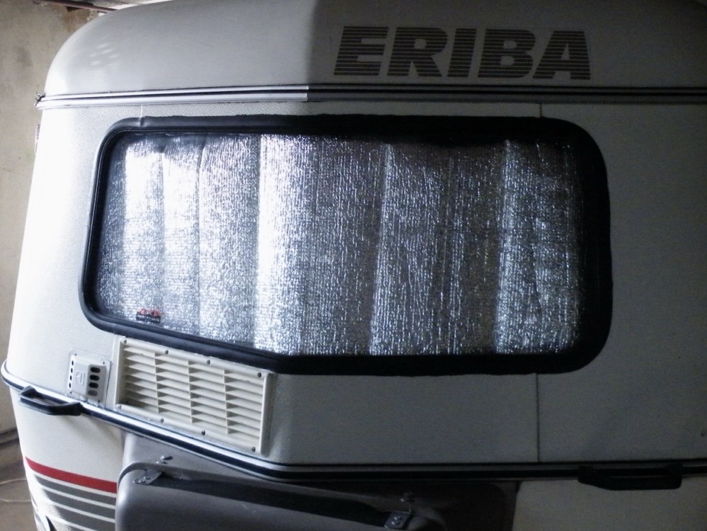

À mon humble avis, totalement inutile. Leur intérêt est de pouvoir ouvrir les baies en été pour empêcher le soleil de rentrer dans la caravane tout en laissant l'air circuler. En hiver, ne pas oublier que depuis longtemps le Eriba sont équipées de double vitrage. Si on veut renforcer leur efficacité, il vaut mieux utiliser la solution préconisée par Michigan : tapis de sol Décathlon pour tentes (je ne retrouve pas le post)
Re: Des marquises pour notre puck
OK ; je ne connais pas tous les modèles Eriba. Sur la mienne le rail est d'origine
Pour cette baie la, je suis entièrement d'accord avec toi pour les boutons pressions. Mais comme je le dis dans la réponse précédente, pour la baie avant fixe j'ai opté pour la solution Michigan : protection par un tapis de sol Décathlon pour tente découpé à la forme de la baie, coût : 5 euros ; difficile de faire moins cher !

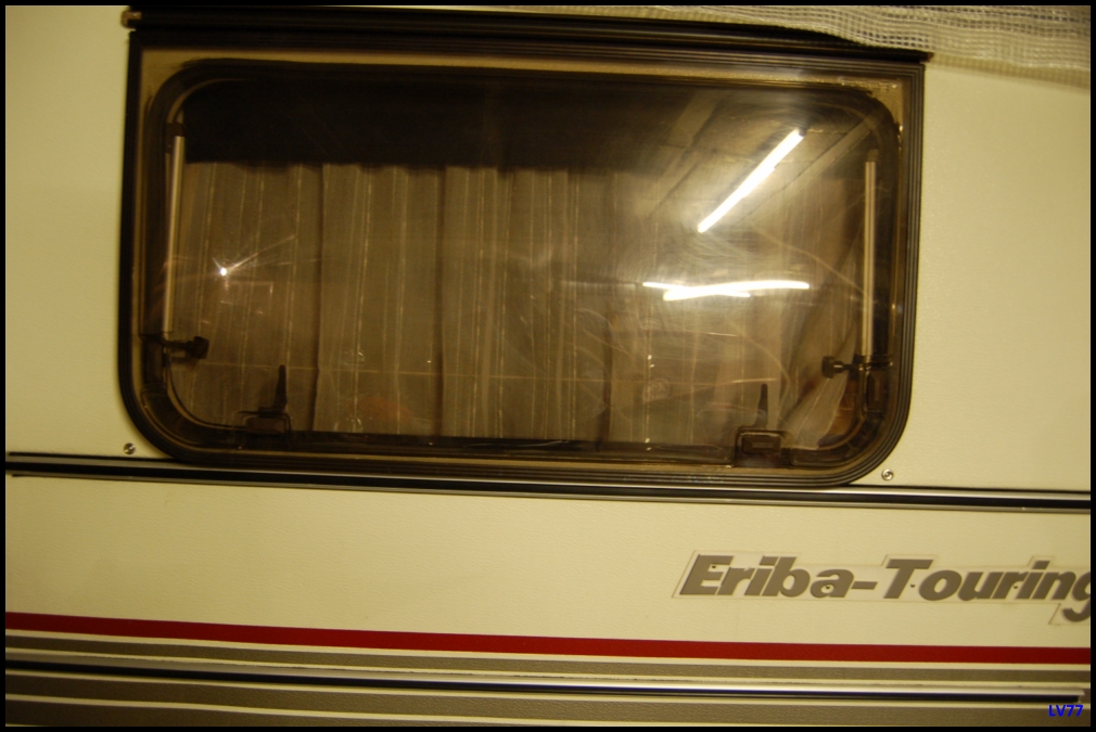

RE hello :hello: A l'intérieur ton tapis ,contre la vitre comme cela ?
DSCF6729 [1000X750].jpg (178.64 Kio) Vu 9221 fois
http://lesvoyageursdu77.fr/
À peu de choses près, oui ; suivant les conseils de Michigan, j'ai rajouté des ventouses dans les coins supérieurs.
Comme il y a une bonne épaisseur de mousse, il est moins "tôle ondulée" que le tien. :hehe:
Suivant les propos de Michigan, il paraît que cela fait baisser la température intérieure d'environ 3 degrés (pas encore eu le loisir de tester ce point)
