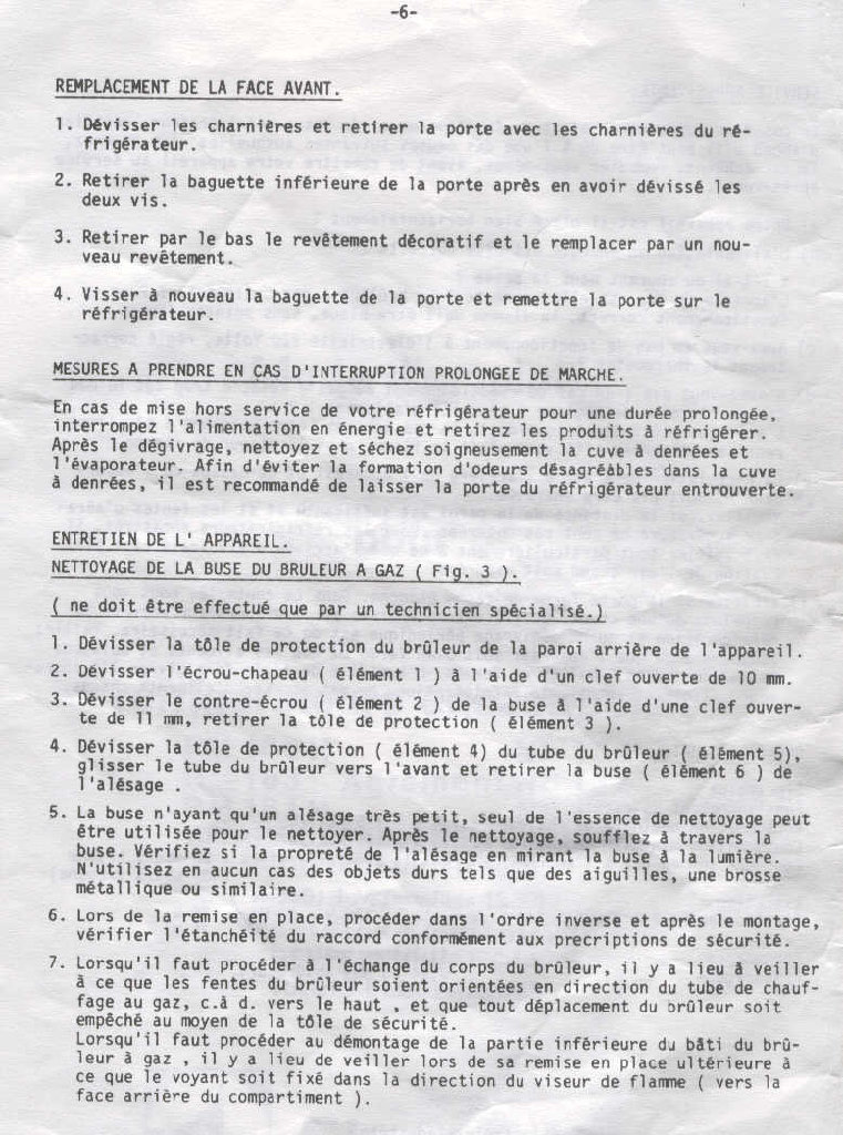

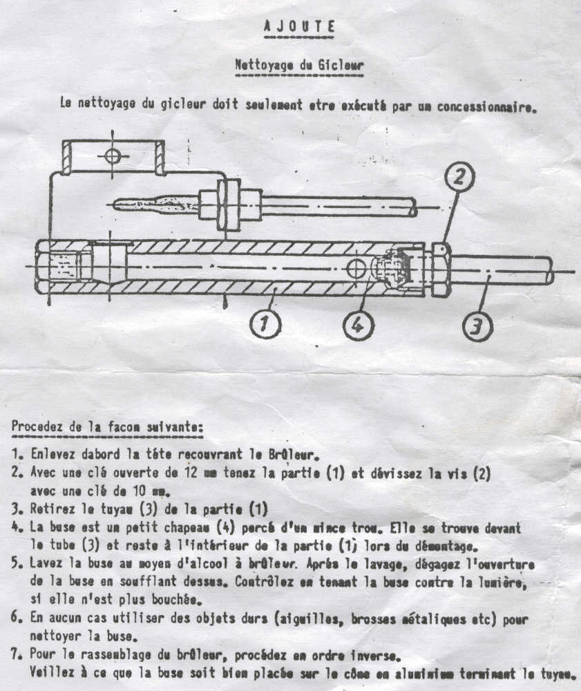

Bonjour à toutes et à tous,
Ca y est nous avons trouvé notre Puck ( 1988) en excellent état ! ! !

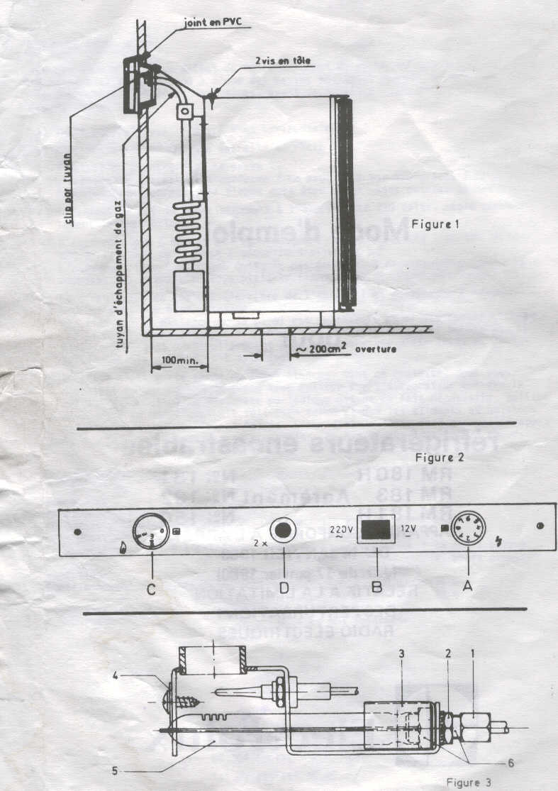

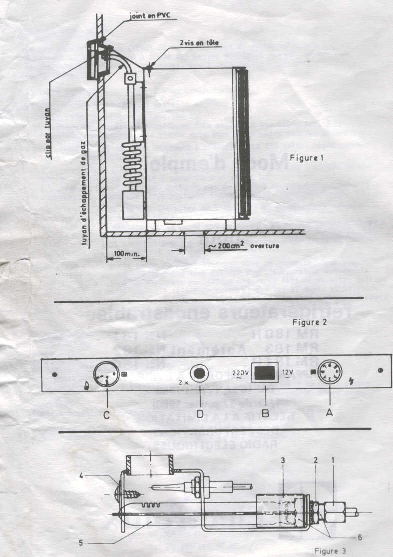

Je voudrais nettoyer le frigo (electrolux RM 180 H) et pouvoir accéder au brûleur à gaz: comment procéder ? Par où commencer ?
Merci d'avance pour vos conseils.
Amicalement. Dominique

http://users.skynet.be/lamrod/dossiers.HTM
http://pagesperso-orange.fr/f.dichamp/frigo_rep.htm
TU PEUX AUSSI JETER UN ŒIL DANS AUTRES RUBRIQUES Y'A DE QUOI APPRENDRE
j'ai fait exactement comme ça pour mon frigo attention les vis sont dans les charnières de porte pour démonter le frigo des meubles
