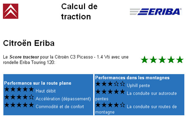

J'ai besoin d'un conseil :désolé1: des pro des motorisations. Nath et moi voulons changer de voiture, et nous avons choisi la Picasso c3 1.4 vti 95 ch.
Je voudrais savoir si ce modèle est assez puissant pour tirer ma cagouille 8| sans problème. Bref je veux savoir si ce moteur n'est pas un veau ? :mrgreen:
Merci de vos réponses

Tu trouveras ta réponse là :
http://www.caravantrekker.nl

Merci Christophe !
Donc d'après ce que je vois, c'est loin d'être un veau ce moteur :frime:

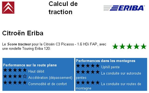

Ou je peux trouver ton tableau ( quel site ?) je voudrais également voir pour une motorisation 1.6 hdi 110 ch toujours en picasso c3

Pas de tableau à te fournir pour ma part, mais sans conteste le 1.6 HDI 110 sera meilleur que le 1.4 95cv essence.
Outre la puissance pure et l'économie sur le carburant, le couple est plus bas sur le mazout et un chouïa plus de frein moteur (même si le 1.6 hdi 110 PSA n'a pas un frein moteur extraordinaire).

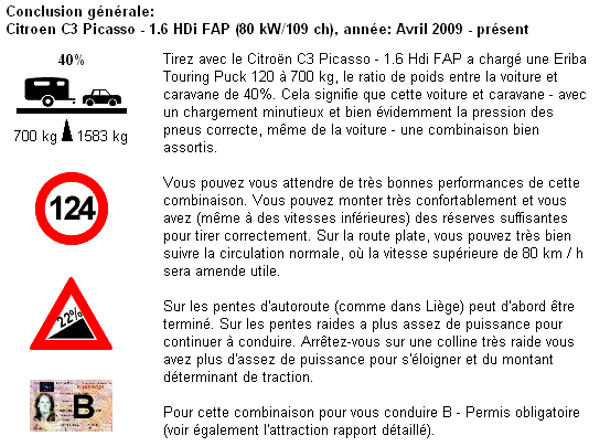

Bonjour lolo64 :hello: quelques infos sur la c3 Picasso HDI110, puissance110 cv a 4000tr/mn,couple 240Nm a 1750tr/mn,poids vide =1330 kg,ptac= 1795kg,ptra=2745kg,volume coffre385 a 1500dm3, émission co2= 130g/km , ecotaxe cg = bonus 200€, conso mixte solo =6,5 l/100, poids maxi tractable (avec report de charge)=1200kg ,poids conseillé =1000kg ,.......@+ ;-)

Pour ton second choix :

Elles pèsent combien tes caravanes (ptac) ?
Parce que si c'est 500 ou 600 kg, tu peux prendre l'essence sans problème.
C'est vrai que plus il y a de couple mieux c'est, mais bon on peut très bien tracter en essence.

+1 pour Jean-Marc: tout dépend du poids de ta : eriba : , et du type de voyage que tu envisages: la route des grandes Alpes, ce n'est pas les Pays Bas. Idem si tu prends souvent l'autoroute ou pas.
95cv ce n'est pas non plus la cata: ton rapport poids/puissance sera quand même plus favorable que ceux qui tractent une Puck avec une 2 CV :)

Ma Puck fait 500 kg :] , mais avec Nath nous voulons faire des voyages loins comme l'Italie, la Suède, l'Autriche, l'Europe de l'Est.
Je pense qu'une diésel de 110 CH ne serait pas de trop car on charge pas mal de matosse : Cara : et je prends toujours les vélos avec nous ça fait du poids tout ça une fois chargé :0

Là dans les deux cas, pas de problème, le HDi est largement préférable.
Mais pensez à demander la valeur du P.T.R.A. du véhicule, c'est une très bonne indication ;-)
