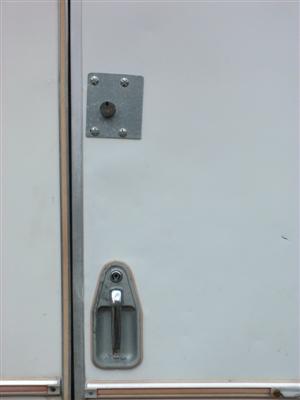

Nous sommes en train de restaurer notre Puck 1973. Quand nous l'avons achetée, elle n'avait plus de barillet. Jacky a donc démonté le barillet d'une autre serrure, mais voilà le trou où celui doit aller a été limé. Du coup le nouveau barillet tourne.
Quelqu'un aurait-il une idée pour le bloquer?
Ou quelqu'un saurait-il où on peut se procurer une serrure complète, sachant qu'il s'agit des anciens modèles c'est -à dire qu'elle est verticale? Peut-être en Allemagne?
Merci pour votre aide.

Il me semble qu'il s'agit de la ligne 21 pour la serrure. Mais si on revient à la page en allemand avec photos, la serrure proposée semble être le modèle qu'on trouve assez facilement. Nous en avons déjà une comme ça. Comme je le disais plus haut, nous avons démonté le barillet mais il tourne dans la serrure d'origine. Or, sur les années 1973, la poignée est verticale. Je mettrai une photo dans la journée.
Dis moi si je me trompe, mais je ne crois pas que le modèle en vente corresponde.

Bonjour, s'il ny a pas trop de jeu entre le trou et le barillet, vous pouvez essayer, après avoir bien nettoyé et dégraissé avec un solvant les deux parties, de coller avec de la colle du style super glue! pas très performantes sur les platiques, ces colles le sont en revanche sur les métaux et le caoutchouc! Laisser bien sécher plusieurs heures avant de manipuler, vous ne risquez rien à essayer!
Cordialement Régis[

Après une seconde lecture, :oops: il semblerait que l'article 21 soit le bon. J'ai envoyé un mail avec photo pour être sure.
