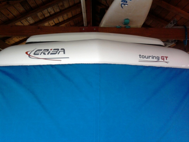

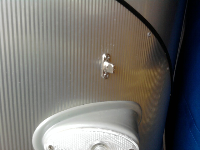

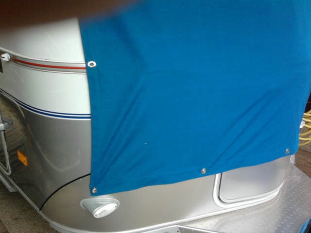

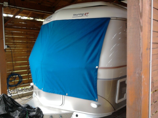

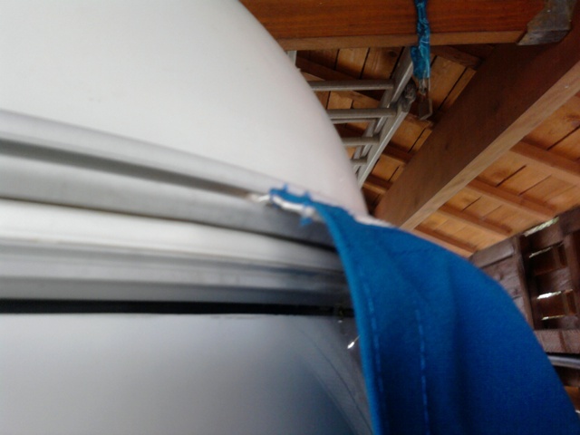

BONJOUR
AUJOURD'HUI MISE EN PLACE D'UNE TOILE POUR PROTEGER L'AVANT DE
L'ERIBA DES GRAVILLONS ET INSECTES
A L'ORIGINE UN TAUD DE BATEAUX DONT LE JONC POUR LA FIXATION
DANS LE PROFIL ALUMINIUM ETAIT IMPECCABLE
FIXATION POUR LE BAS AVEC DES TAQUETS TOURNANTS
CHRISTIAN
CHRISTIAN

Re: TOILE DE PROTECTION AVANT
Travail propre
Et de plus en mettant deux piquets et des haubans cela peut te faire une solette à l'avant
, et donc une flèche et un coffre protégés sur le camping.
Travail propre

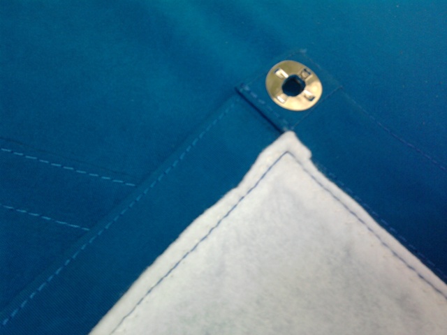

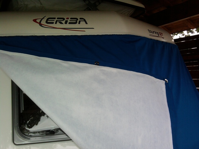

Beau boulot !!!
Un point à surveiller cependant, si la toile faseille en roulant sous l'effet du vent, j'ai peur qu'elle ne ternisse le brillant des baies.
Ces toiles de bâche sont assez rêches et abrasives. j'en ai une sur un petit bateau, et la peinture au niveau des angles saillants a été littéralement "poncée" par les frottements de la bâche...
Il te faudra peut-être la doubler au niveau des baies avec de la feutrine ou quelque chose dans ce genre.
Didier
Beau boulot !!!
Didier
- christian
- Messages : 553
- Enregistré le : mer. 15 avr. 2009 22:45
- Modèle de caravane : Troll 530 GT 2001
- prénom : christian/Danielle
- Localisation : 44
merci du conseil pour les baies je vais rajouter
une feutrine
christian
une feutrine
christian

BONJOUR
POUR QUE LA BURKA DE L'ERIBA SOIT PLUS DOUCE POSE D'UNE FEUTRINE
SUR TOUTE LA SURFACE INTERIEURE SUIVANT LES CONSEILS DE DEBLEC06
CHRISTIAN
CHRISTIAN
