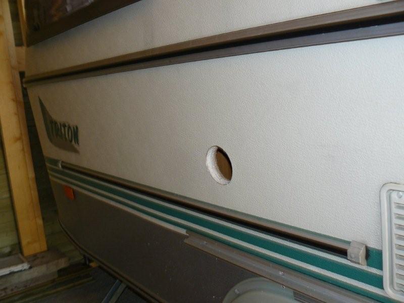

Merci pour l'idée de l'aimant. Effectivement, j'ai déjà essayé sur les conseils de Christophe et ça marche (tout du moins je l'espère car je n'ai pas encore percé la caravane).
Je suis surpris que les caravanes ne sont pas construites selon un plan standard.
De toute façon, je me limite à faire un trou de 40 mm de diamètre pour installer un bouchon extérieur (ce serait vraiment stupide de tomber sur l'ossature).
Au fait, bravo pour tous tes reportages qui nous permettent de partager un peu ton voyage.
Cordialement. Bruno.

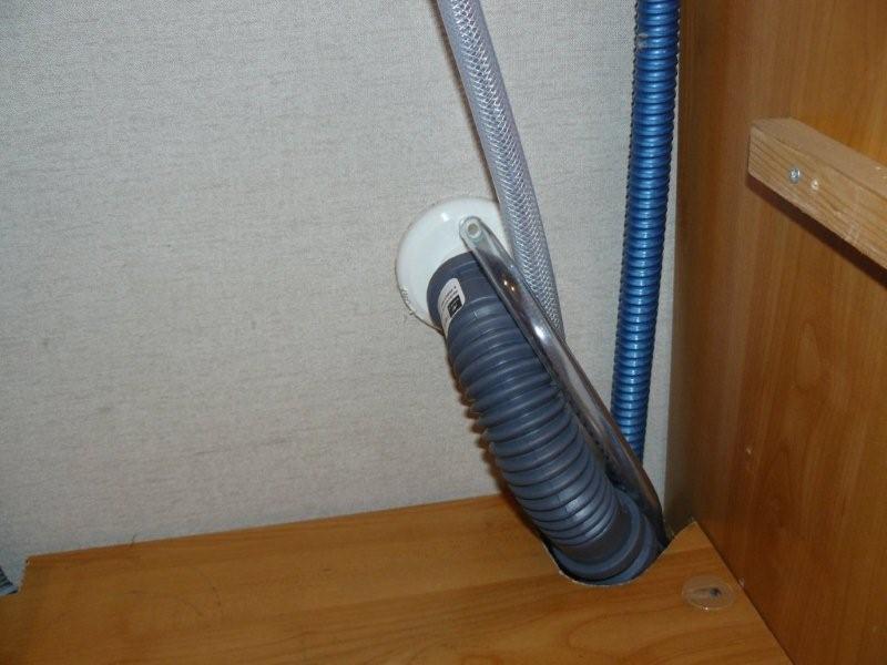

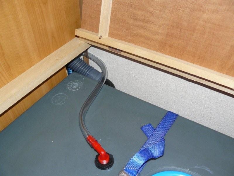

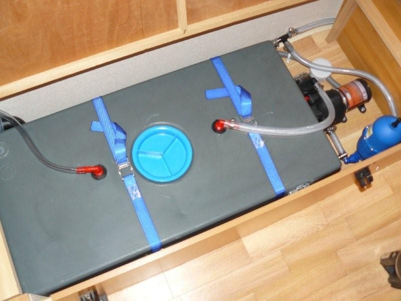

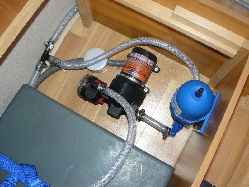

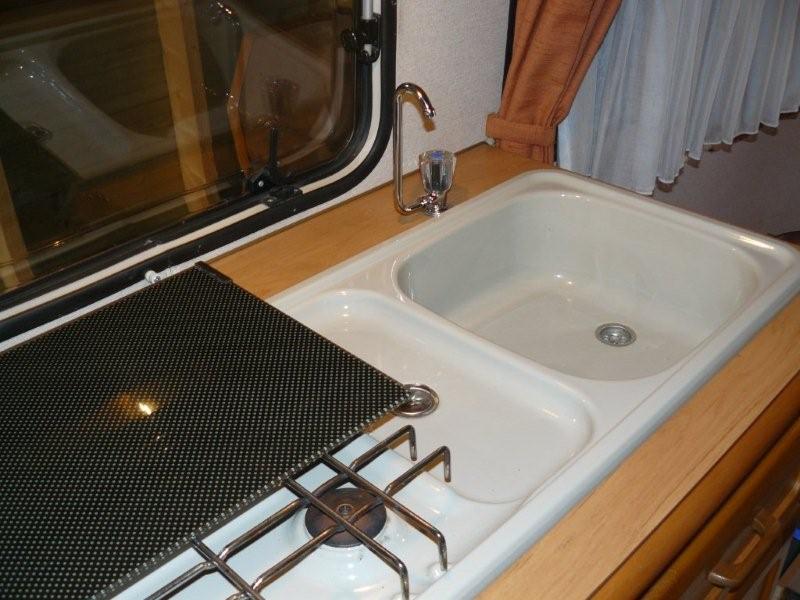

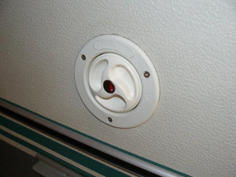

Après une longue absence, j'ai enfin terminé le travail (il était temps car nous prenons la route prochainement avec la caravane).
Voici quelques photos de l'installation.
@+. Bruno.
@+. Bruno.

- michEnmerco
- Messages : 136
- Enregistré le : mer. 25 août 2010 20:28
- Modèle de caravane : pan fam 77 / puck 83
Re: Plan de la structure acier de la Triton
salut
bien joué la tite installe
mais un tit conseil repose la pompe à eau moteur en haut ça évitera tous désagréments
bonne continuation
bonne continuation

Ça me donne envie de faire pareil.
Petite question... c'est quoi le truc bleu à coté de la pompe et du réservoir d'eau ?
Si tu a encore d'autres photos de détails, je suis amateur.
Fernand

- Bruno44
- Messages : 472
- prénom : Michèle et Bruno
- Localisation : 44
Bonjour Fernand,
Je viens de t'adresser un mail avec le plan de la structure.
Le truc bleu à côté de la pompe est une vase d'expansion. Pour le bon fonctionnement de la pompe, il faut également prévoir un clapet antiretour placé en immersion dans le réservoir (surtout si la prise d'eau est réalisée sur le dessus du réservoir).
l'alimentation électrique est prise sur le circuit du transfo et elle est commandée par un inter et une LED de contrôle).
J'ai fixé le réservoir avec deux sangles bloquées pas des tasseaux. L'alimentation du réservoir passe sous l'évier, ce qui m'a obligé à démonter le bloc évier/plaque de cuisson, donc à enlever la grille haute d'aération du frigo etc. etc. etc.
Pour aller jusqu'au bout de la démarche, il faudrait prévoir une vidange du réservoir avec vanne extérieure, éventuellement un deuxième réservoir placé de l'autre côté de la caravane avec un intercom et bien évidemment un réservoir de récupération des eaux usées.
Christophe m'a fourni des plans d'une installation complète. Si tu es intéressé, je peux te les adresser par mail. Cordialement.
Bruno.
mich39 a écrit :salut
bonne continuation
Bonjour Mich,
Pourquoi le moteur de la pompe en haut ?
D'après la notice, le sens de pose est libre.
Bruno.

lidibrini
j"ai une petite question .. avec ce type de pompe ,faut il des robinets avec contact électrique ??? et si pas de robinet électrique comment la pompe démarre ????
dernière question ...ou trouver tout ce matériel ???
merci
merci
- Bruno44
- Messages : 472
- Localisation : 44
lidibrini a écrit :bonjour
j ai une petite question .. avec ce type de pompe ,faut il des rebinets avec contact electrique ??? et si pas de rebinet electrique comment la pompe demare ????
derniere question ...ou trouver tout ce materiel ???
merci![]()
C'est une pompe auto-amorçante, qui maintient le circuit sous pression. La simple ouverture du robinet entraîne la mise en route de la pompe lorsque la pression dans le circuit diminue (donc, pas de robinet avec contact électrique). En revanche, le fait d'ajouter un vase d'expansion permet un fonctionnement plus en douceur du circuit.
Ce type de pompe se trouve chez les vendeurs d'accessoires de camping.
@+. Bruno.

- michEnmerco
- Messages : 136
Bruno44 a écrit :mich39 a écrit :salut
bonne continuation
Bonjour Mich,
Bruno.
salut
c'est juste pour la préserver.
un potos l'avait montée comme toi mais un joint a lâché et hop moteur grillé :evil:
a toi de voir
