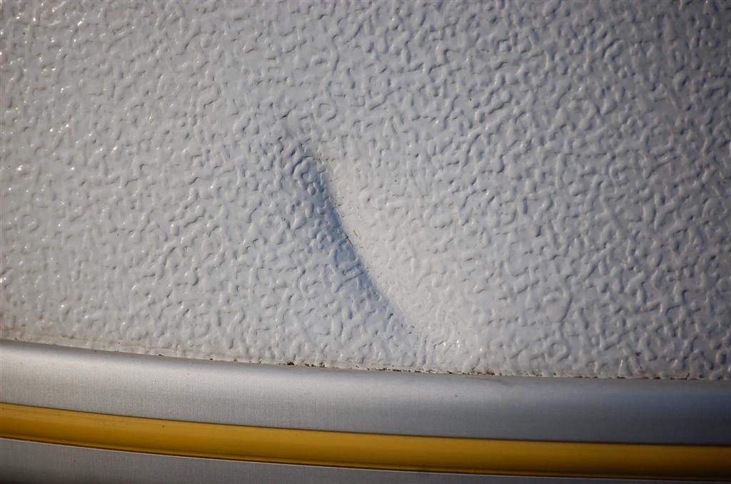

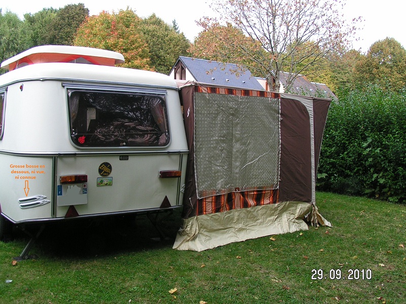

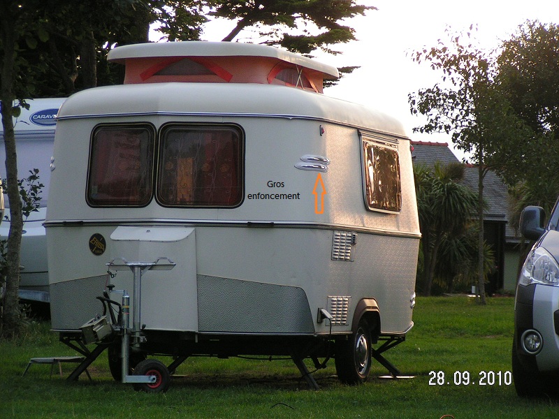

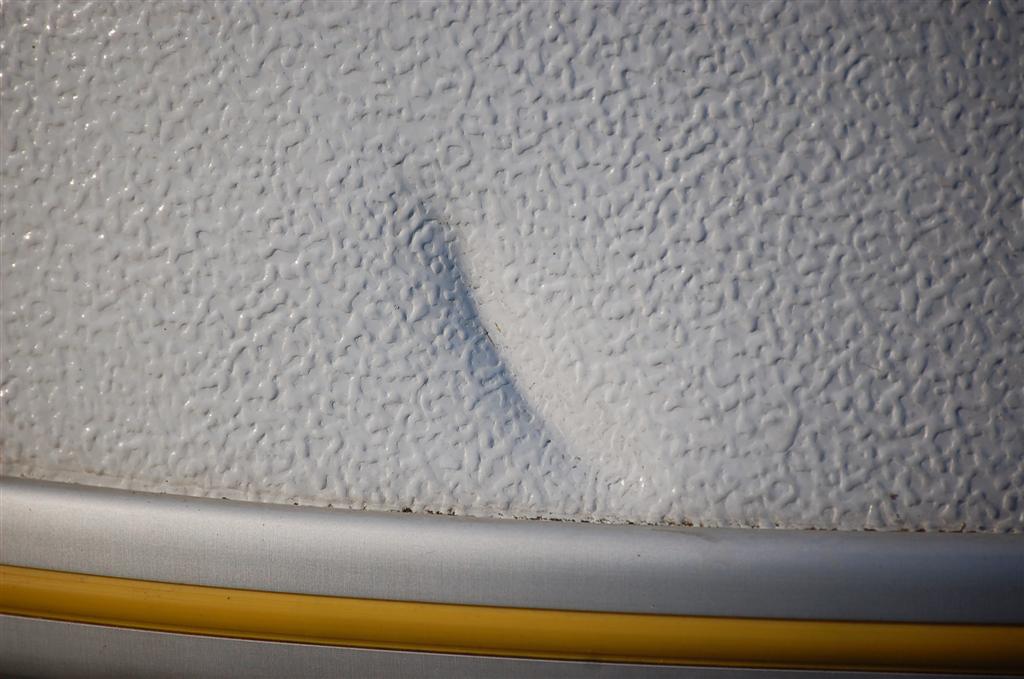

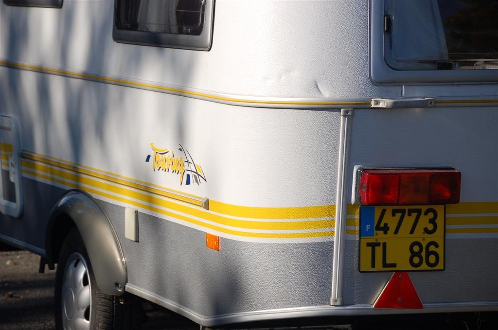

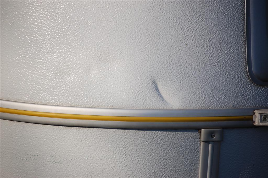

Bonjour!...Deuxième sortie avec ma Triton état "neuf"...Arrêt dans un charmant village pour quelques clichés, et... Au retour...Un "pain" sur la carosserie de la belle Eriba qui était rutilante!...Les "boules"...Un engin à deux roues sans doute, vu l'impact, les traces de peinture et le sens de frottement!...Le triangle a été légerement déplacé lui aussi...?...Enfin toujours est-il que maintenant il faut soigner!...J'ai cru comprendre qu'un "spécialiste" pour ce genre de réparation sévissait sur ce forum!...Dixit..."l'administrateur du site". J'attends donc les bons conseils et vous remercie par avance pour votre intérêt. Ci-joint...Les dégats.
PS: J'ai parcouru auparavant le forum sur ce sujet(trés complet d'ailleurs...reparation d'une bosse) Je voudrais connaître la meilleure "méthode" aujourd'hui suite aux diverses pratiques et évolutions...

C'est du boulot de carrossier ,mais plus ennuyant car l'alu se détent aprés un impact donc on voit toujours un peu l'emplacement du redressage et de plus il faut déshabiller l'intérieur ce qui est certainement le plus long......et surtout ne pas frapper comme une brute avec un marteau arrondi (boule) et câles de caoutchouc a l'éxtérieur.
Bon courage.....
Jean louis.

Jean-Louis, j'aurais une autre approche que la tienne : étant donné que le coup est très près de la ceinture de caisse, je serais plus enclin à dévisser celle-ci sur une longueur suffisante depuis le point de raccord (sur ma Troll il se situe sous la fenêtre de cuisine) jusqu'à l'autre poignée de manoeuvre de façon à pouvoir l'écarter sans le plier. Ensuite en glissant une cale sous la tôle, il devrait être possible de redresser en frappant de l'extérieur. Mais je suis d'accord avec toi, c'est du boulot de carrossier et c'est lui, en dernier ressort qui doit avoir le dernier mot.

De la façon où c'est enfoncé, cela crée une arête donc il faut frapper au milieu de celle ci avec un outil arrondi (petit marteau de carrossier ou et pour finir maillet en caoutchouc) et tenir une cale en caoutchouc derrière qui absorbe les coups ,pour laisser moins de trace possible , d'où déshabillage à l'intérieur de la toile tendu ,pour être bien en face avec l'outil, personnellement je ne m'amuserai pas avec des cales et faire pire avec celles ci.
C'est mon avis cela n'engage que moi.....

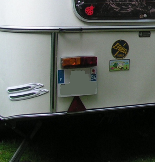

Bonjour, pour ma part, avec un aussi faible dégât, je n'y toucherais pas! Je masquerais l'accroc par une banane de protection en caoutchouc de couleur blanche, idem sur le côté droit, de plus cela offrira une protection supplémentaire à cet endroit très exposé au petits chocs. C'est ce que j'ai fais sur notre vieille Pan Familia pleine de bosses à l'achat, et un peu "reliftée" aujourd'hui, coût environ une quinzaine d'€ dans un bazar asiatique de la RP. On trouve aussi ces protections chez les accessoiristes automobile.

Attention derrière la tôle alu tu as de polystyrène expansé.....ne pas faire pire que le dégât actuel.
Et un décapeur thermique c'est trop, éventuellement un sèche cheveux, mais l'alu allongé ne reviendra pas...
Tu peux essayer avec une ventouse en fonction du "pet".

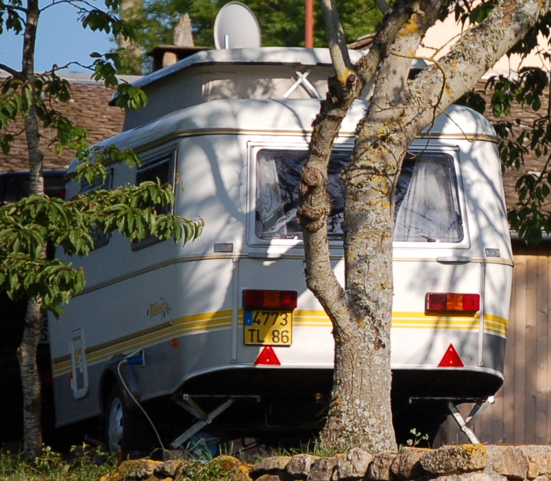

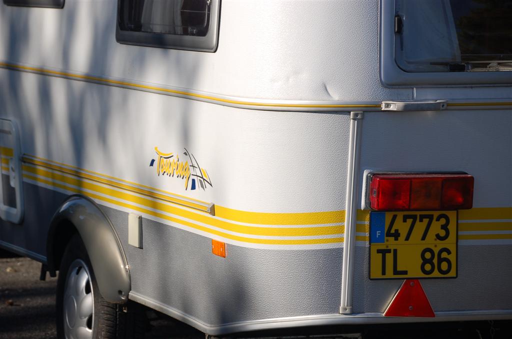

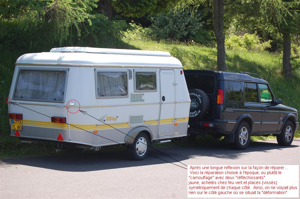

;-) Tout dépend de la surface du "pain" à rectifier et de l'endroit où se situe l'anicroche. Mais, par rapport aux photos présentées à l'époque, j'ai eu de la chance (?) sur le l'endroit d'impact. Aprés une longue reflexion sur la méthode à choisir, j'avais procédé de cette manière pour réparer au mieux ma belle triton!...En fait, j'ai triché. ;-)
