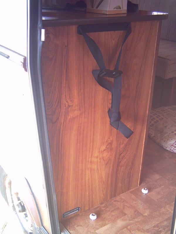

thomy a écrit : elle est aussi trop encombrante à ranger quand le lit est ouvert dur dur de lui trouver un place.....
pour ma part je la range debout le long du petit meuble a gauche de l'entrée. Comme j'y est fixé une sangle avec des clips je peux l'y accrocher et elle ne m'embète plus la nuit.

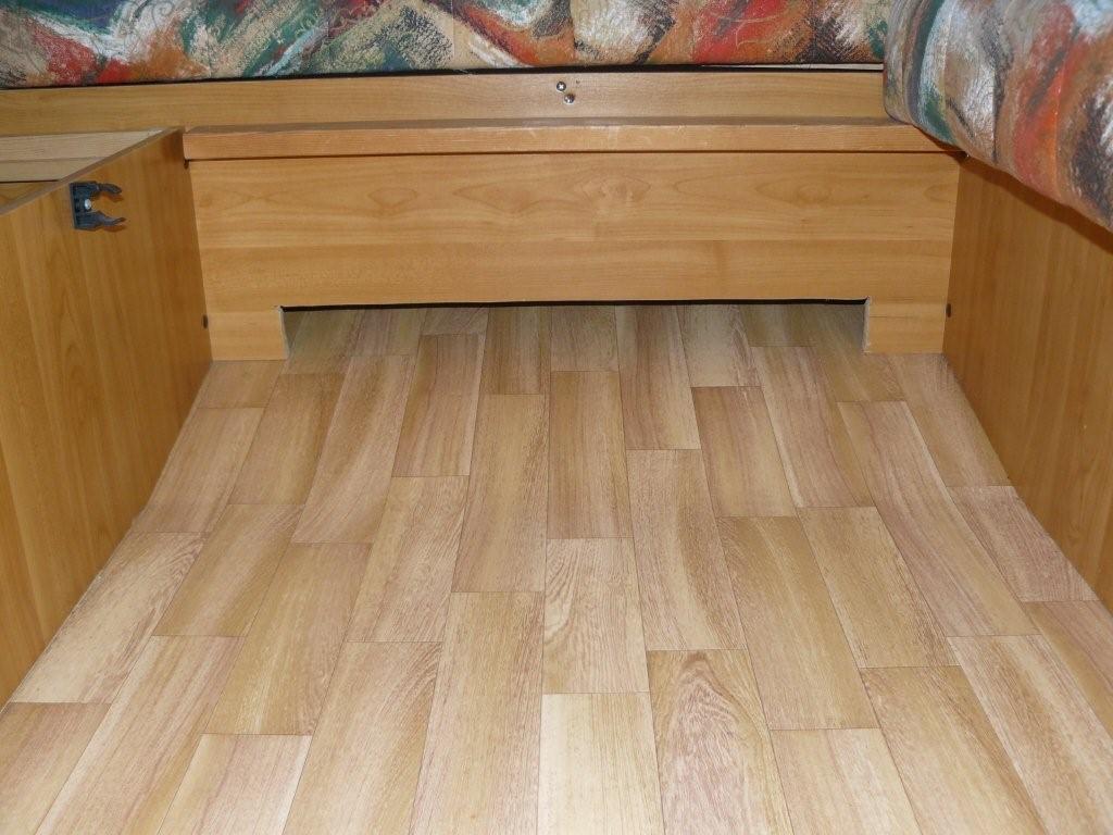

Bonjour Thomy,
Si c'est le rangement de la table qui te pose problème, voici une solution différente :
L'ancien proprio de notre caravane avait découpé la base du coffre arrière afin de pouvoir glisser la table posée au sol jusqu'au fond du coffre.
C'est une solution qui permet ranger la table sous le lit pour la nuit.
Je t'envoie une photo dès que possible.
A bientôt. Bruno.

En complément, voici 2 photos.
@+. Cordialement. Bruno.

Bruno44 a écrit :En complément, voici 2 photos.
Pile poil pour une mini cave à muscadet
Re: Raccoucir la table
astucieux :super: :super: :super:

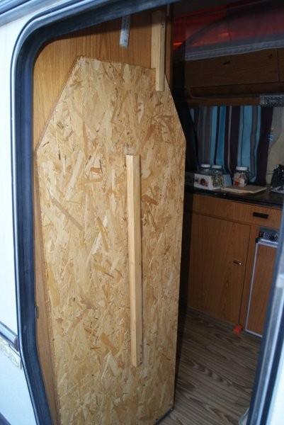

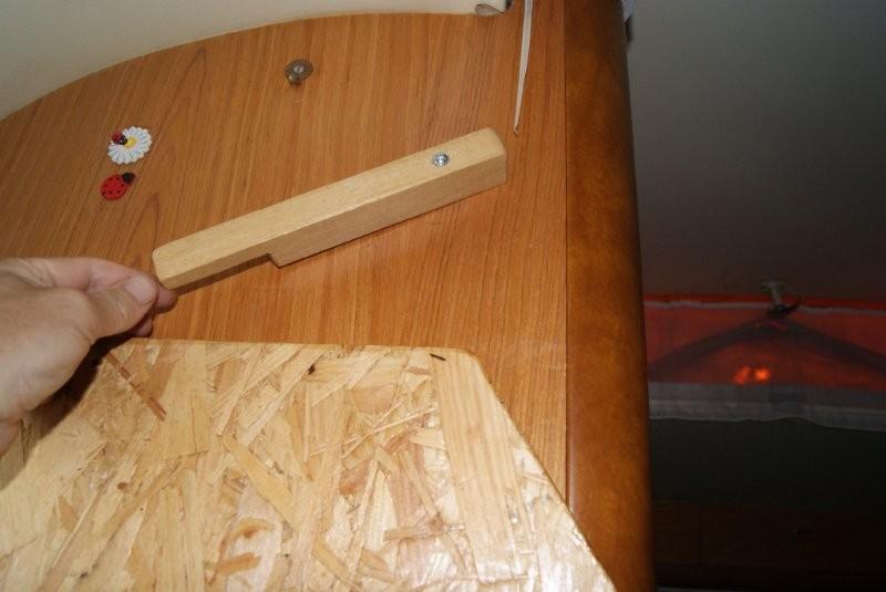

voici moi comment j'ai fait
mes amitiés
xavier
Message non lu par thomy »
salut
ah oui ca c est une très très bonne idée très très bonne même :super:
