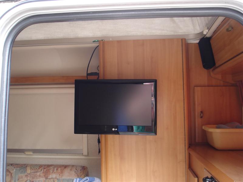

j'ai opté pour un écran plat de 47cm (19") de diagonale , modèle LG à LED "19LE3300" , épaisseur 3cm , 3,4 kgs ,etc...
Je voulais pouvoir l'orienter pour regarder la TV du lit et de l'auvent , le support "VESA 75/100" 3 articulations d' "Inov tech" convient parfaitement : construction de qualité , semble robuste , livré avec un sachet de visserie adapté à différents cas de figure (béton , cloison,...) .
Montage du support :
- très simple , 2 trous dans la penderie (visserie fournie) pour la fixation de la platine : c'est sur cette platine que vient se verrouiller le bras support préalablement vissé sur l'arrière de l'écran .
Avantage de cette platine : démontage aisé de l'écran pendant les trajets par exemple , ou pendant l'hivernage .

écran TV orienté côté lit
DSC01875 (Medium).JPG (53.84 Kio) Vu 4981 fois
et côté auvent .
et côté auvent .
DSC01876 (Medium).JPG (51.54 Kio) Vu 4981 fois

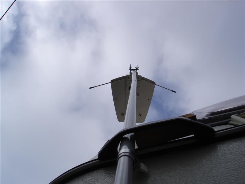

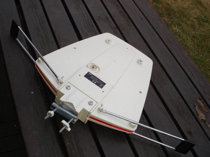

Antenne de récup (merci à un voisin de Zarautz :noel:) , mât : un tube en rab de l'auvent de la : eriba : , enfilé dans la poignée avant de la Puck et calé avec un bout de bois :idea: voir : Photo : .

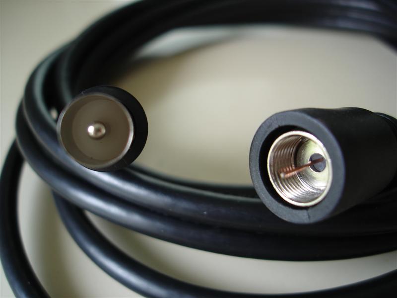

Le câble coaxial (ici environ 3 mètres) passant par une aération de la toile du toit télescopique : eriba : .
raymond
l'antenne en position facile à orienter tout en contrôlant sur la TV

Antenne ici à l'envers .Sur l'étiquette : Antenne d'extérieur VHF/UHF Model N°6704A. Ou fiche D.C entrante:12-100mA.Fréquence:47-862MHz
DSC01884 (Medium).JPG (61.23 Kio) Vu 4804 fois
câble coaxial : à gauche prise côté TV , à droite connecteur vissant côté antenne avec caoutchouc de protection pluie
DSC01886 (Medium).JPG (45.86 Kio) Vu 4803 fois
