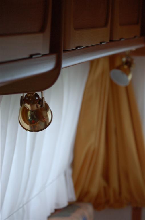

Un petit truc pour ceux qui veulent de la lumière le soir dans leur cagouille à porter de main. j'ai mis deux lampes led à piles à la tête de notre lit. De cette façon je peux lire tranquille sans déranger ma tendre moitié et vice versa :mrgreen:
Voici ce que ça donne :malin1: j'adore :loving:
désolé la photo est un peu flou :gene2: mais ça rend bien quand même :happy1:

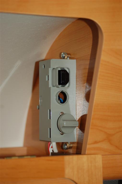

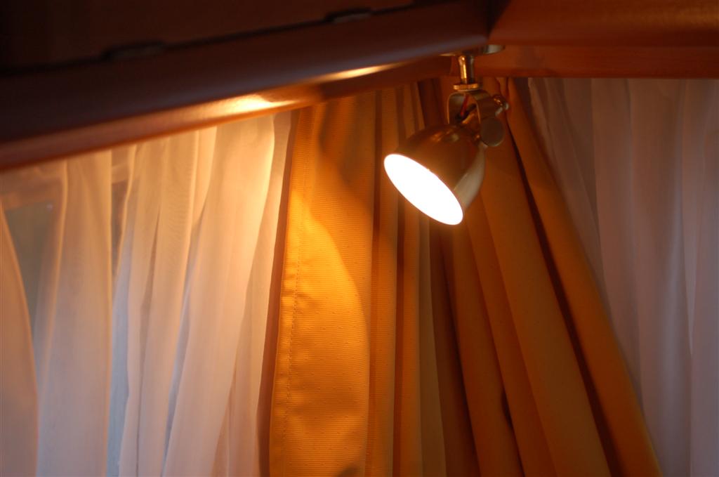

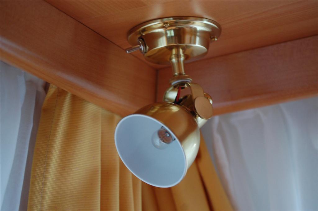

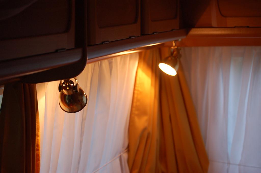

Bonjour!...J'ai bien lu cette astuce d'éclairage LED...Le problème...Est que je n'aime pas, mais alors pas du tout... la lumière "froide" alors que les ° Kelvin sont mes amis!...pour un certain degré tout de même! Néanmoins je ne nie absolument pas les qualités des LED, mais pour des usages fonctionnels bien précis (exemple; j'en ai une soixantaine, éclairant l'ensemble de l'interieur du réfrigérateur et c'est super!)
Mais pour l'Eriba adorée, j'ai préféré installer deux spots bateau en laiton pour un lumière chaude et douce!...Coût total de l'opération; 60€...Qui fait mieux?
Ils sont alimentés en 12v, ampoules 10w à incandescence. C'est esthétique, propre, définitif!
Mon seul problème, sur cette triton bsa 2000, a été de ne pas "surcharger" la ligne affectée au double éclairage du plafonnier arrière. Je suis "reparti" de cet éclairage en "1 mm carré" pour re-distribuer le 12v et ses 2A pour mes deux spots. Pour rester dans les normes sur le boitier-repartiteur-disjoncteur initial et son fusible de 7,5 A affecté à l'eclairage, j'ai du tricher! Un commutateur de recupération (aspirateur rowenta), placé dans le placard, au-dessus du plafonnier assure la répartition 2x2A. Celui-ci fonctionne en "tout ou rien" sur l'un ou l'autre des deux groupes d'éclairage (spots ou double-plafonnier). Si nous sommes à table!...Nous ne nous trouvons pas à lire au lit... Je vous joins les photos, si cla vous interesse, dès le mini-chantier terminé. Il ne me manque que les 6 vis laiton à tête bombée qui assureront fixation et finition pour les deux spots.
PS: En lampe de secours : boitier + pile "wonder"...
La manivelle-dynamo de la lampe LED m'ayant lachement ...Lachée!...nous ne la regretterons pas (!) Mais Il faut de tout pour faire un monde!!!

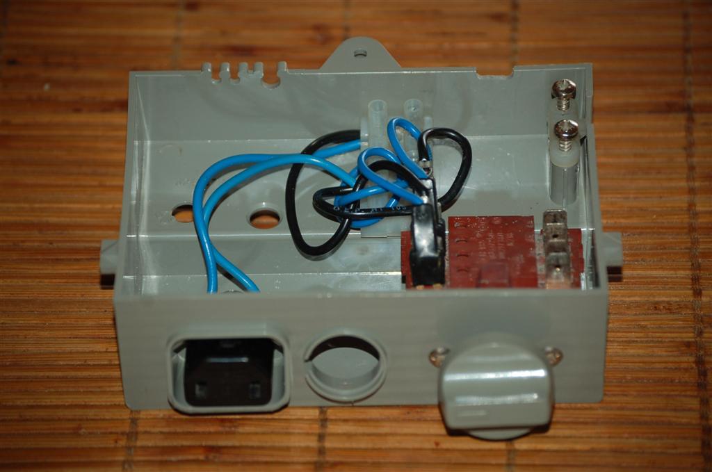

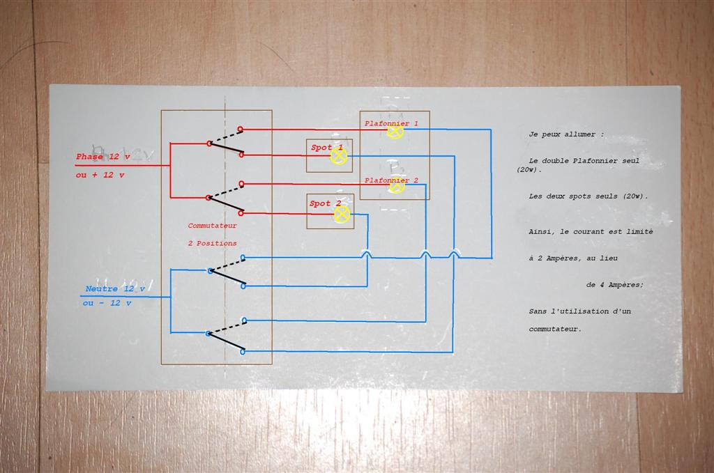

Suite et fin de mon eclairage additionnel ;-) , comme exposé precedement. ::d
: Photo : : eriba :
Septembre 2010 003 (Large).jpg (39.25 Kio) Vu 11557 fois
Septembre 2010 009 (Large).jpg (38.12 Kio) Vu 11557 fois

Vous voudrez bien m'excuser, j'ai fait un peu "théorique" :drapeaublanc: , mais ce sont des points "obligés"...Il ne s'agit que d'électricité et de prudence!... :triste1: Quand un courant circule dans un fil électrique...il y a échauffement et il faut respecter, les "diametres" de fil et maitriser cette intensité de courant : Mecontent : . Mon montage simple, ne sert qu'à ca , je ne veux pas voir "bruler" ma belle : eriba : Triton. : Camp :
Un montage électronique est possible...Mais là, c'est vraiment une histoire de spécialiste : Vieux : Et sur ce forum...Y en a :frime: ...Et ça m'interesse!...Merci, en tout cas, pour vos commentaires.[/
color]
lidibrini
Re: Lumieres additionnelles
??? pourquoi des interupteurs sur le neutre ????? :(
Pourquoi?... :-/ Pour rien... 8| Excés de sécurité!.. :malin1:Pour éviter un "retour" de... manivelle? :hurt2: . J'avais à disposition ce commutateur!...Alors "zé" dit!..."Ze" vais commuté à tout va!!!... :hurt4: Plus sérieusement, tu as raison; En ne coupant que la phase ou le +...C'était pareil...Bien vu :frime: !
