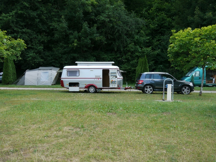

On peut modifier l'angle de la remorque? Mon ERIBA se penché vers arrière (environ 5-7cm) et dans les courbes raides l'aiguise derrière, aussi quand je monte dans mon cour raide en Alsace. Attache remorque à la voiture laisse ne s'est pas ajusté. Qui connaît une solution ?

Qu'as tu comme voiture ? et comme marque d'attelage ? Hauteur de la boule ( au milieu ) // sol ?

Voir photo. C'est une Mercedes GLK, avec attache remorque originale.
Avec mon ancienne ERIBA 320GT aucun problème, elle étais bien horizontale.
Avec la 552GT il penche bien vers arrière, il me manque environ 5-7 cm.

Lequel as tu ?
Attelage livré avec rotule col de cygne, démontable avec outil ou sans outil selon modèle. Finition peinture époxy noire cuite au four pour la ferrure et traitement cataphorèse de la rotule.
Caractéristiques:
-Capacité de traction de 2400kg
-Poids maximum sur la rotule: 100kg
-Nécessite une découpe du pare choc: Découpe non visible
A t'il cette forme qui descend sur le support ?
http://www.attelageshop.fr/includes/enl ... en/T45.jpg
http://www.attelageshop.fr/includes/enl ... en/T36.jpg

J' ai du faire ça pour que ma puck soit a l' horizontale
pas moyen de trouver un col de cygne plus bas
