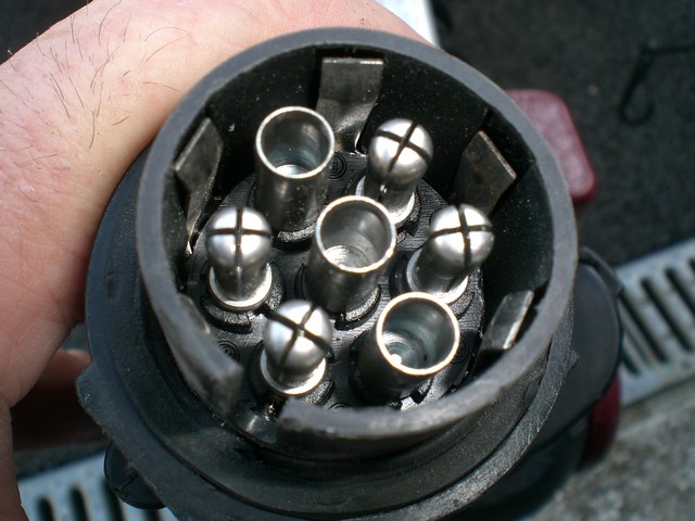

Bonjour, sur la voiture , j'ai une prise 7 broches de base, et sur la Toll une prise 7+6, pas de problème pour rouler , car tout les feus de bases fonctionnent.
Mais si je veux que le frigo fonctionne en roulant , que doit- je faire?
Ci dessous la prise de la Troll
Merci d'avance

Avec ta prise 7 broches sur la voiture, tu ne peux faire fonctionner QUE la signalisation de la caravane. Pour avoir de l'éclairage et faire fonctionner le frigo, il faut que tu remplaces ta prise 7 broches de la voiture par une 7+6 et tirer une ligne directe, protégée par un fusible 15 ampères, depuis la batterie.
En effet la norme à respecter est que tu dois avoir 2 circuits distincts et indépendants : 1 pour la signalisation et 1 pour l'alimentation intérieure de la caravane.

Voui, et tirer un 4 mm² avec un porte-fusible en provenance directe de la batterie

Moi, j'ai modifié l'alimentation de la prise voiture en retirant le fil du feu AR de brouillard en mettant à la place, avec un fil de 4 mm² et un fusible 30A, le 12 volts permanent.
Sur la caravane, dans la boite de dérivation, j'ai débranché le fil du feu de recul et je l'ai mis avec les fils des feux AR et j'ai branché le fil d'arrivé de l'ex feu brouillard sur celui de 12 v permanent.(alimentation lampes et frigo)
J'ai retiré l'ampoule du feu de brouillard 21 W et je l'ai remplacée par une 10 w.(possibilité de lettre une ampoule encore moins forte)
Tout fonctionne à l'arrêt comme en roulant et j'ai toutes les fonctions, y compris celle du feu de brouillard, mais permanent avec les feux rouges qui sont maintenant trois.
Pas très légal, mais je suis bien vu de l'arrière et de nuit. :modo:
Et en plus mon frigo fonctionne à l'arrêt sur le 12 v, aucun soucis à se faire pour redémarrer la voiture, ce 12 v permanent est sur une batterie auxiliaire 100 Ah avec un coupleur séparateur.

le plus du plus c est 2 lignes en 4 mm minimum, et 1 des 2 lignes avec un relais qui coupe ton 12 v frigo a l arret...
