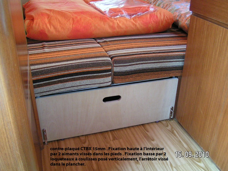

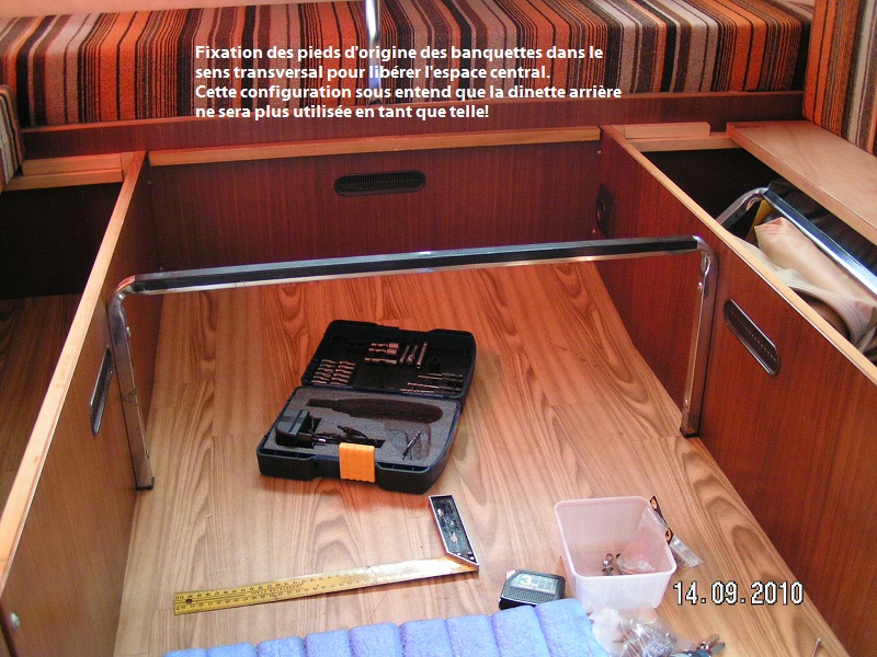

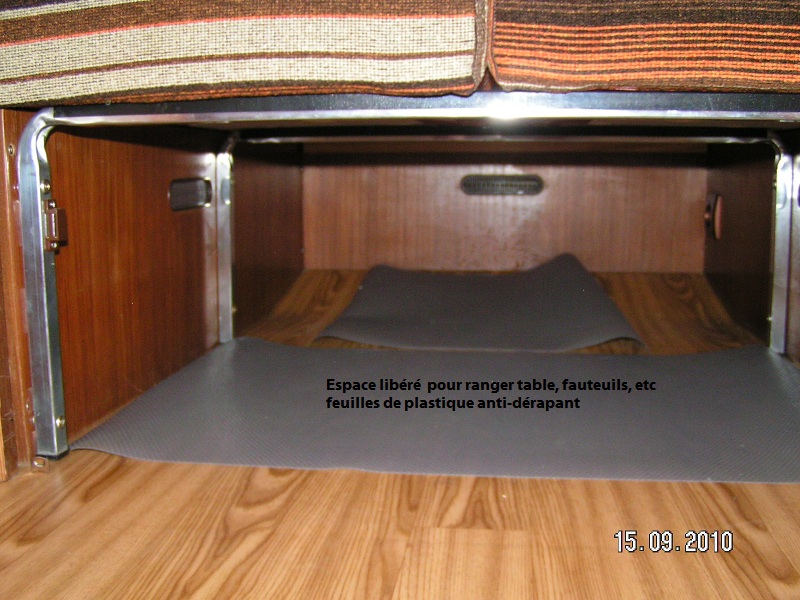

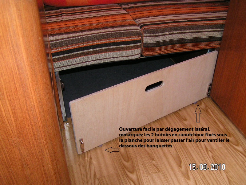

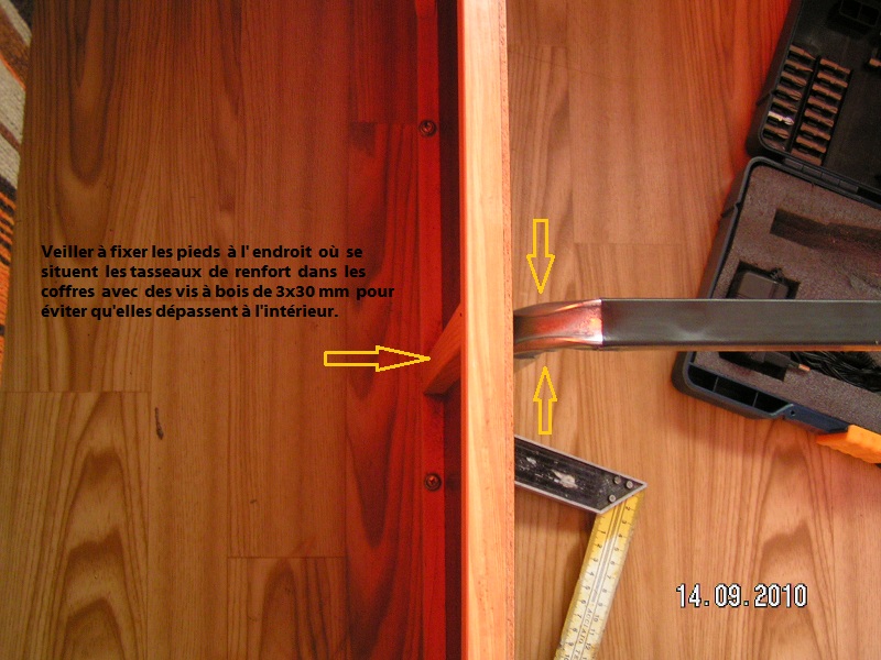

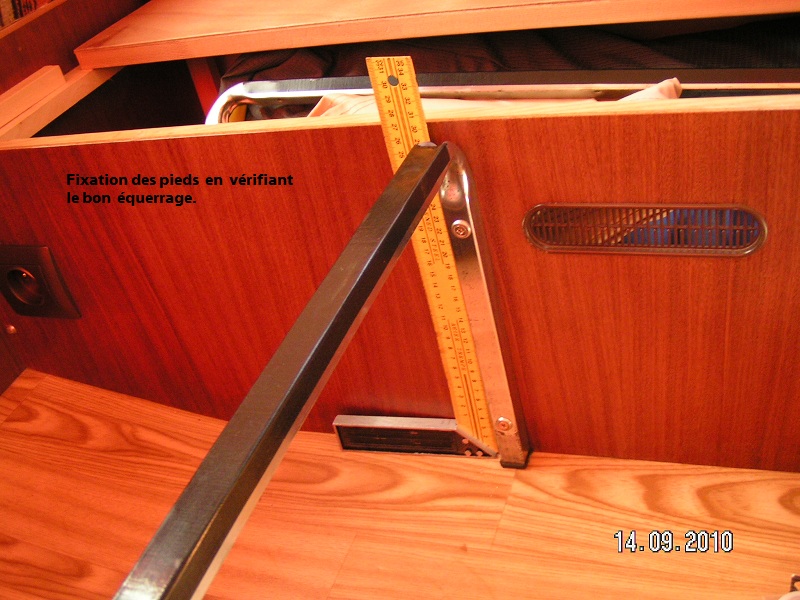

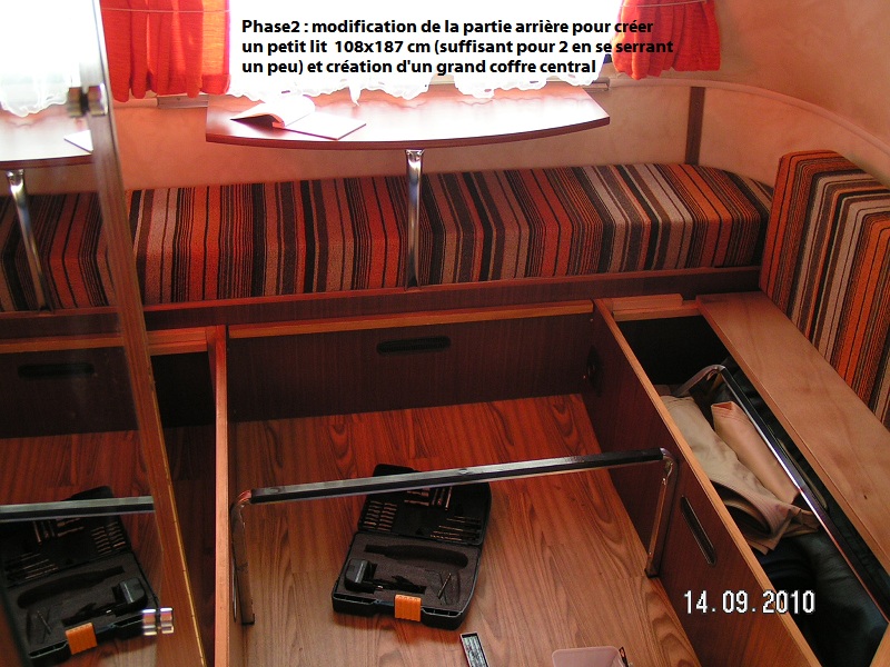

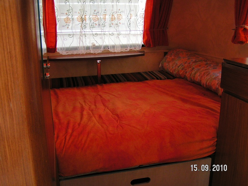

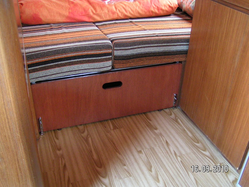

Bonjour, ne souhaitant plus utiliser le coin repas arrière de notre Pan Familia dotée d'une dinette à l'avant, nous avons opté pour le lit permanent et modifié l'emplacement des pieds des banquettes d'origines permettant ainsi de créer un grand coffre centrale sous le lit. Voici la réalisation:
Cordialement Régis[
