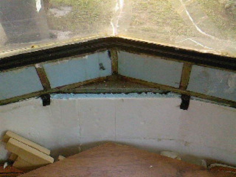

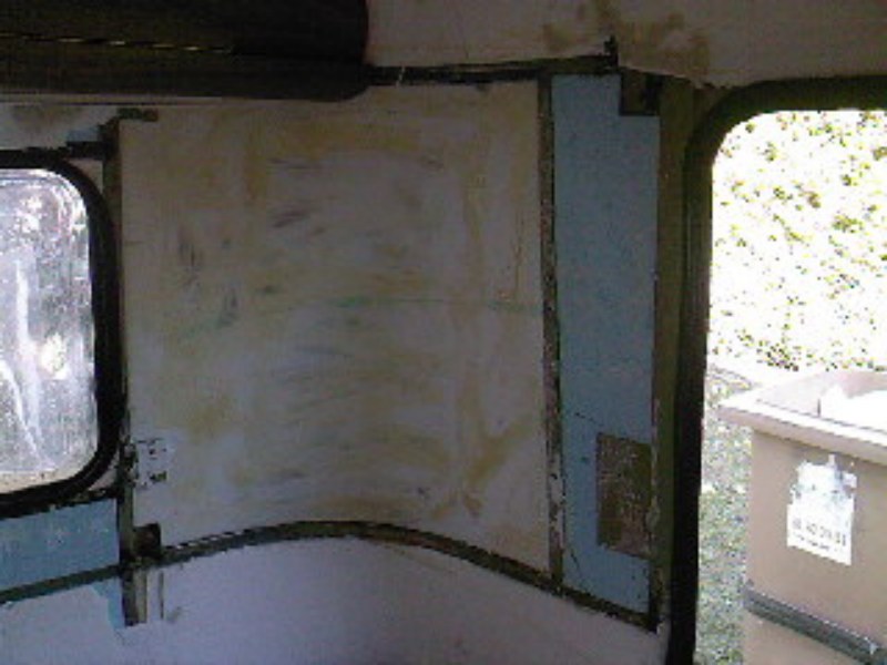

ma : eriba : est "brut de Dépron" X( sur les parois intérieures (je l'ai acheté comme ça :pleur4: ) ...Je m'attaque à refaire ce revêtement mais je m'y perd, tellement il y a des couches de Dépron !!!
Je ne sais plus ce qui est d'origine constructeur de ce qui est rajout des anciens propriétaires X( X(
J'ai une structure rectangulaire :super: elle dessine donc des volumes qui sont comblés par un isolant (couleur bleu) de 2 cm d'épaisseur qui arrive exactement à champs de la structure... voir les photos........mais là dessus ensuite j'ai pas mal de couche de dépron (polystyrène compact) de 5 mm d'épaisseur.
J'ai récupéré, car y en avait pas dans ma : eriba : :pleur4: un "rail" qui fait le tour des parois pour tendre la toile intérieure (en fait il en faudrait 2, 1 au milieu et 1 en haut), mais lorsque j'ai voulu le fixer sur la structure......ben y a tellement d'épaisseur de Dépron que ce rail se retrouve englouti dans cet isolant lorsqu'on serre les vis de fixation !!!! Du coup j'ai de sérieux doutes sur l'origine de ces couches d'isolant....
La question est : c'est comment à l'origine ?????? moi je penche pour des blocs d'isolants épais qui comblent exactement les volumes formés par la structure et qui arriveraient à champs de cette dernière ???
Si vous avez des réponses, des conseils....ben je suis preneur
Merci à tous
Alain

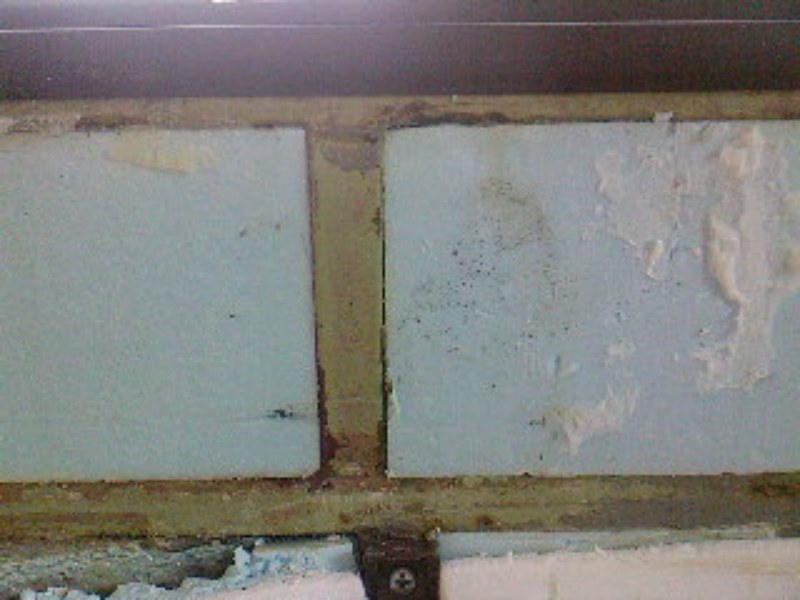

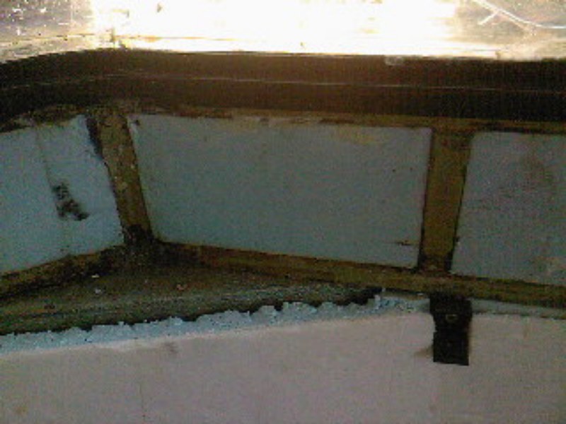

suite :

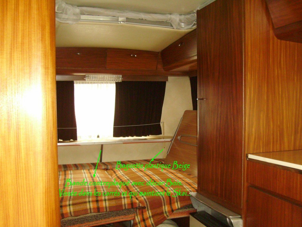

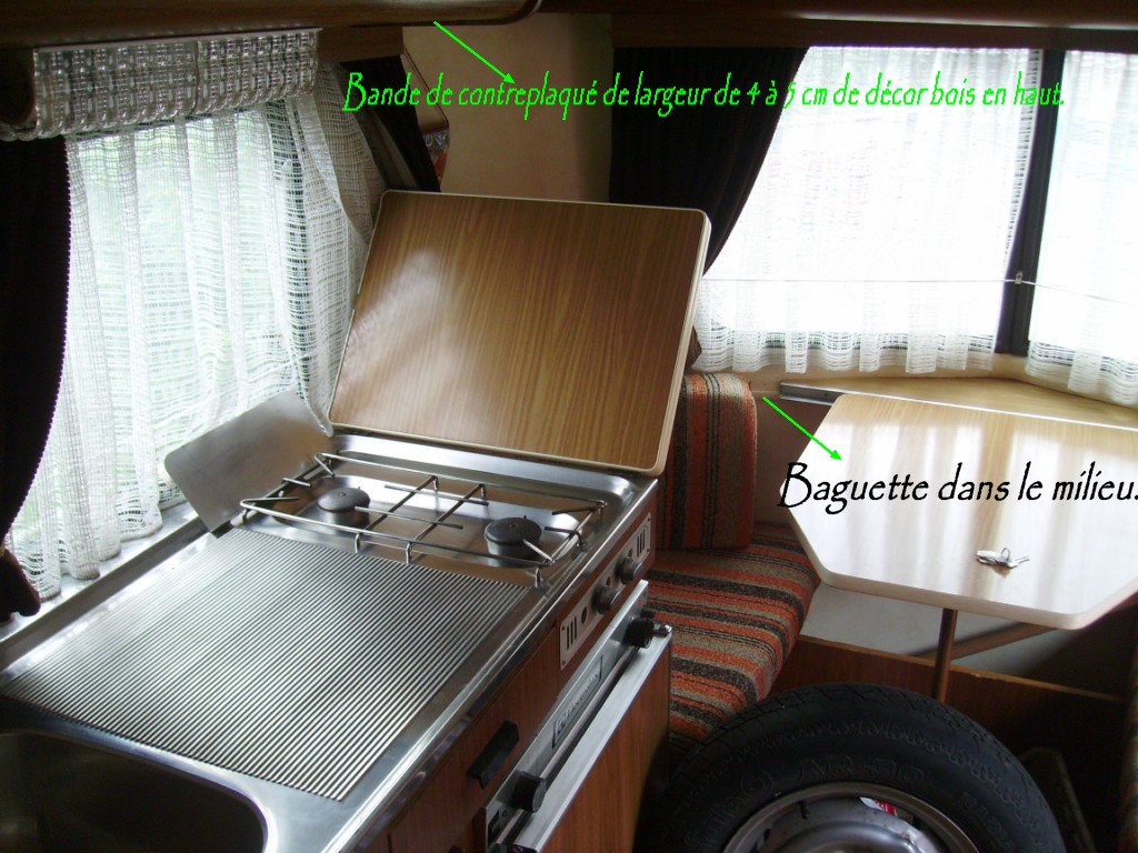

Bonjour Alain,

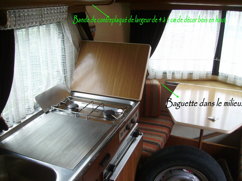

je crois qu'a l'origine il n'y a qu'une couche de 5 Millimètres au dessus des carrés ,pour les baguettes une dans le milieu en plastique beige ,et en haut une bande de contreplaqué décor approchant celui des meubles....
Amicalement.
Jean Louis.
P.S je vais te mettre deux photos si cela peux t'aider.... Mais on ne voit pas la bande du haut.....

MimiEriba
Messages : 184
prénom : Marie et Alain
Localisation : 34
Re: besoin conseils pour revêtement intérieur et isolation
Merci Jean-Louis,
tu as raison je pense, à l'arrière de ma : eriba : qui a été moins "relooké" par l'ancien proprio, je retrouve bien 1 seule bande de Dépron de 5 mm d'épaisseur; Elle recouvre la structure pour finir l'isolation.
Je suis parti sur cette base!
Merci pour l'info et les photos.
Alain

Sur les tubulures du haut, du centre et du bas, des bandes de bois de 3 à 5 mm sont collées et servent à recevoir l'agrafage du revêtement. ( comme les bandes de carton, quand tu tapisses un mur )
Sur les photos de Tintin, les bandes soit en bois, soit en plastique blanc/beige servent uniquement de finition pour masquer l'agrafage.
