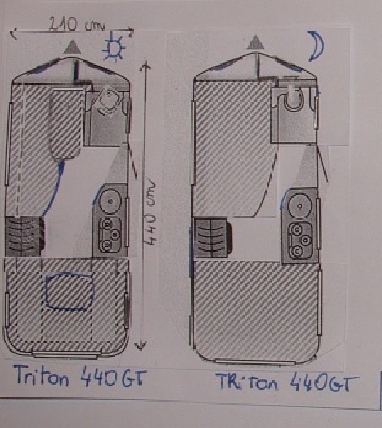

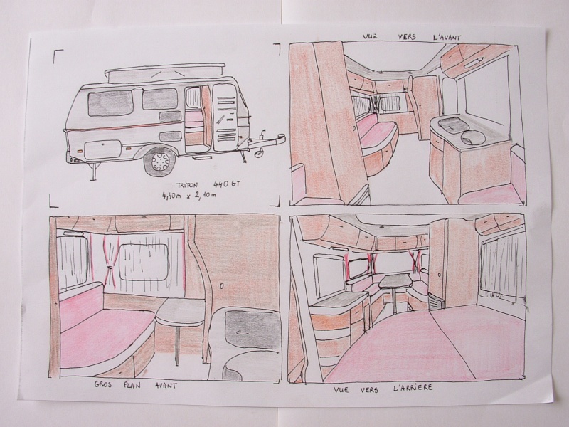

Voilà une triton que j'ai imaginée, dessinée et envoyée à Eriba France, avant fermeture (je n'ai jamais reçu de réponse).
Certains la connaissent déjà...
cahier des charges:
2 grands lits dont 1 tout fait + cabinet de toilettes + caisse courte : avec clic-clac 194x134 (lit avec vrai matelas à ressorts + sommier comme dans lit fixe);
avec salon arrière de 195x140 (dînette classique possible);
cabinet de toilette équipé de lavabo relevable
caisse "courte" de 440 sur 210 cm ; (possibilité de 420 sur 210 cm si lit arrière de 195 x120)
tablette escamotable sur clic-clac avant.
Poids à vide estimé 850 kg, Ptac 1000 kg.

Bonsoir Luc,
Bravo pour ces dessins

Re: Eriba triton 440 GT: 2012
Tes dessins sont top
Tu vas te faire engager dans un bureau d'étude ...

altrex a écrit : Tu vas te faire engager dans un bureau d'étude ...
Il s'agit d'une simple proposition d'un dessinateur débutant.
Il me semble qu'une vraie 4 places où l'on pourrait manger et dormir à 4 avec un lit constitué d'un très bon matelas avec, en plus un cabinet de toilettes, le tout dans une caisse courte pourrait répondre à certaines attentes de familles...
Elle serait plus courte et plus légère que des trolls qui ne réussissent pas à en offrir autant.
