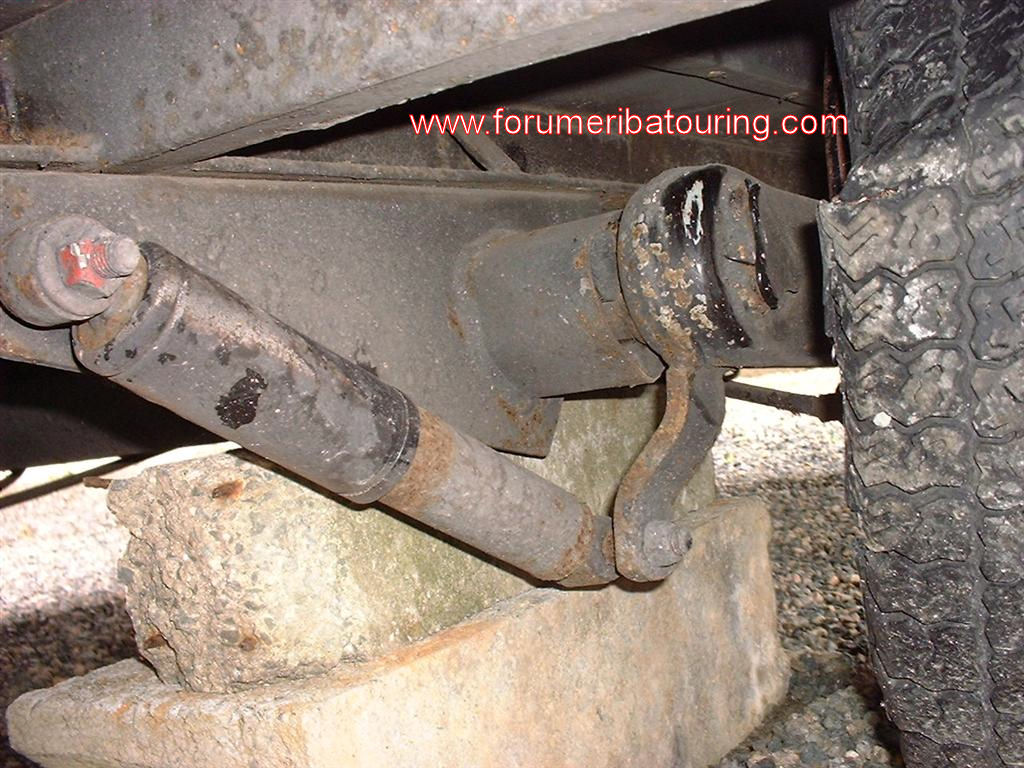

je dois changer les amortisseurs de ma Puck mais les deux points de fixations ne me paraissent pas dans l'axe est ce normal ?? et quel type d'amortisseur dois-je mettre? si quelqu'un a une réponse !!!!!!!!

Pas étonnant qu'ils soient fuyards tes amortisseurs !
Oui il y a un gros défaut d'alignement, mais surtout du au fait que ton essieu n'a pas l'air d'être une référence de chez Eriba.
Je m'explique :
- Les Puck de cet âge n'ont pas d'amortisseurs mais une barre de torsion fabriquée à l'époque chez FTF ( maintenant AL-KO à Louhans 71.
- Donc la patte tordue n'est qu'une adaptation de support inférieur.
- Vu l'état du châssis, je me demande ce qu'elle a pu endurer cette Ch'Ti Puck
Y'a t'il sur l'essieu une plaque signalétique quelconque ????
Sur la carrosserie à l'avant côté porte, y'avait il une plaque Hymer ?
Sur le timon idem ou/et sur le support du frein à main ?
Relève moi un peu tous les N°s que l'on voit ce que l'on peut faire et les Marques.

bonjour voici ce que j'ai glané comme réf
essieu : 71500 louhan france
poids 500
date 10.84
n° 17012183
type 8 ou B t806
05011?71
pour le reste photos jointes voila si tu peu éclairer ma lanterne!! bon week end.

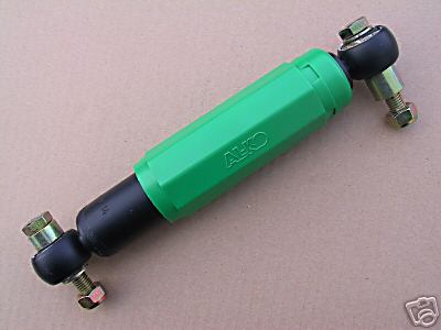

Pour nous aider, il serait sympa que les propriétaires de Puck des années 82, 83, 84, 85, 86,... nous fassent une p'tite photo de leur essieu et de leurs amortisseurs s'ils existent.
Pour Sagamor, il te faut des amortisseurs AL-KO de 300Kg.
Code article 244 084
Essieux solo : jusqu'à 900 kg
couleur : vert
Rotule de fixation : oui
Visserie : oui
Masse :1,3 kg

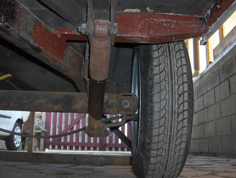

Voici la photo promise
- Charly
- Messages : 296
- Enregistré le : ven. 15 févr. 2008 19:32
- Modèle de caravane : Eriba Nova 545 GL 2019
- Localisation : Au bord de l'eau...mais en vue de la tour Eiffel!
Re: Fixations d'amortisseurs Puck bizarre
Je trouve la bidouille assez géniale pour ma part...Christophe a écrit :Hello !
