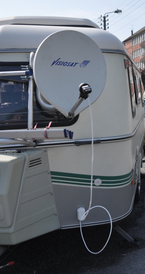

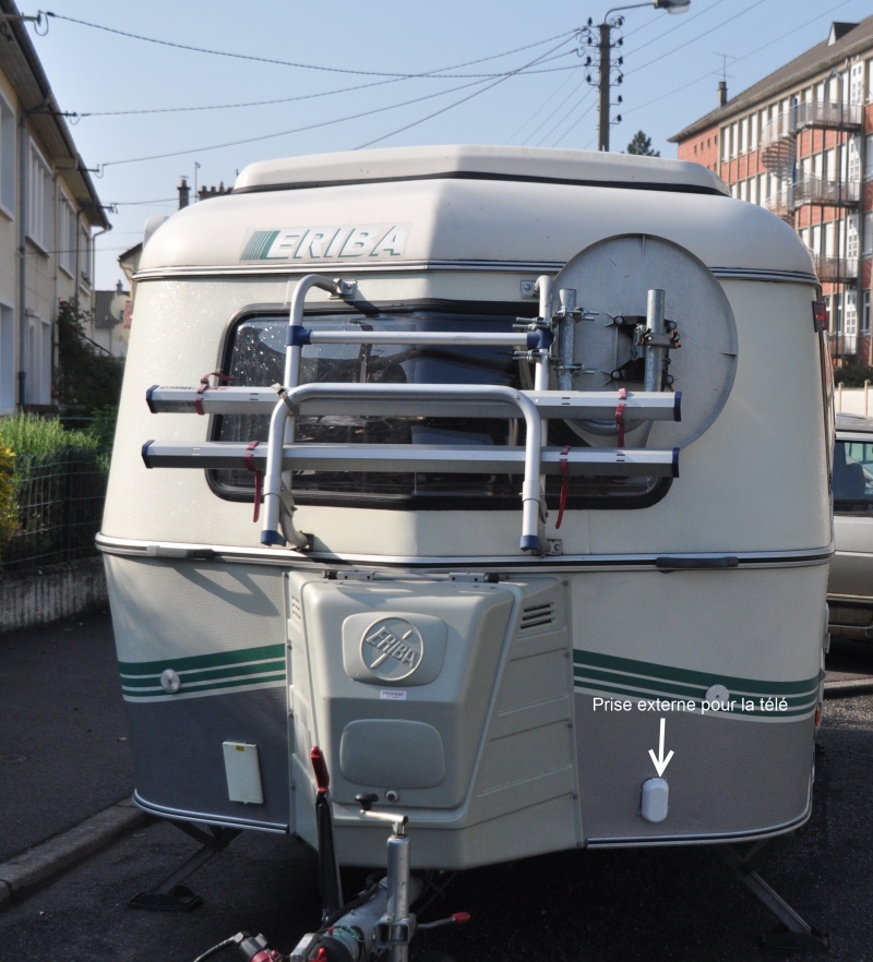

Fernand, ne fais pas ma même bêtise que moi ! Voulant soigner l'esthétique, je l'ai mis à la même hauteur que la prise électrique 220V. Énorme erreur, c'est bien trop bas. L'idéal est de l'installer de sorte que le fil pénètre dans le coffre sous dînette avant juste sous le coussin.
Prise externe Télé.jpg (482.33 Kio) Vu 7868 fois
Prise externe Télé - 2.jpg (262.77 Kio) Vu 7862 fois

Boulhaya a écrit :Fernand, ne fais pas ma même bêtise que moi ! Voulant soigner l'esthétique, je l'ai mis à la même hauteur que la prise électrique 220V. Énorme erreur, c'est bien trop bas. L'idéal est de l'installer de sorte que le fil pénètre dans le coffre sous dînette avant juste sous le coussin.
Marcel,
je crois que je vais l'installer à bonne hauteur du côté opposé à la porte pour que le câble arrive dans la penderie puisque c'est sur celle-ci que se trouve le décodeur et de plus la TV est fixée sur un bras contre la parois de la penderie. Je n’aurai ainsi qu'un seul trou à faire pour faire rentrer le câble et ensuite le faire passer dans une gaine autocollante contre la parois du fond de la penderie.
@micalement,
Fernand

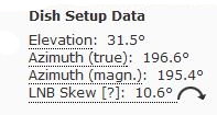

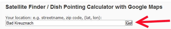

En complément de la réponse d'Eribaba :
Ne pas oublier de consulter le site (en anglais)http://www.dishpointer.com/ pour trouver l'angle d'élévation du lieu où l'on se trouve.
Pour les allergiques à l'anglais, remplir cette boite de dialogue :
Sous la carte, vous trouverez les indications nécessaires au réglage :
Sont importants l'angle d'élévation (de Oslo à Naples, il y a de sacrés écarts :mdr1: ; de Lille à Bastia, c'est moindre mais non négligeable) et la contre polarisation (LNB skew) c'est à dire l'angle dont il faut tourner le LNB par rapport à la verticale pour une réception optimum. Le sens indiqué s'entend en étant derrière la parabole.
