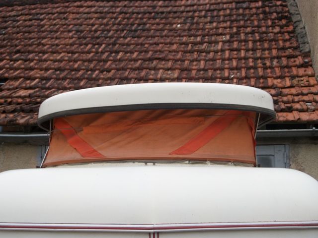

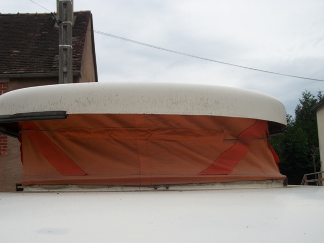

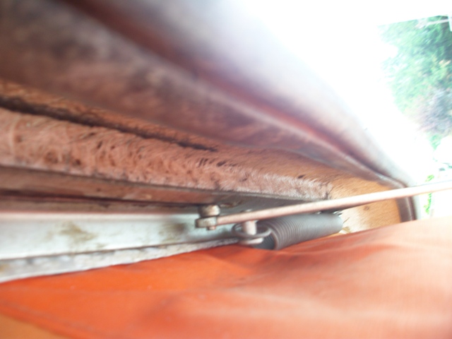

la cagouille est bien de niveau et pas de déformation
voila les photos
voila les photos
- vue avant
- toit eriba 001.JPG (146.96 Kio) Vu 9561 fois
- vue avant
- toit eriba 003.JPG (143.28 Kio) Vu 9561 fois
- vue arriére
- toit eriba 004.JPG (99.99 Kio) Vu 9561 fois

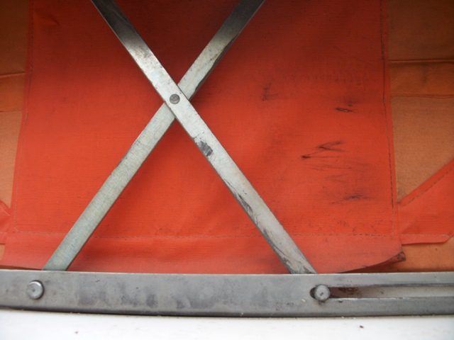

Re: Mon toit penche
A croire qu'elle a fait un séjour à Pise, cette réhausse.
Je viens d'aller voir sur la mienne, le jeu latéral est de 1 cm au maximum d'amplitude.
Constat :
- soit ce sont les rivets qui sont très usés ( je crois que le pb vient de là )
- soit l'équerre au trou oblong trop tendre ou lumière déformée
Je ne pense pas que les fixations au toit ou au sur-toit soient en cause.
Solutions :
- au niveau des rivets mettre des rondelles ouvertes ( en " U ") pour compenser le jeu
- au niveau des équerres, ( j'aimerai avoir une photo de plus près please

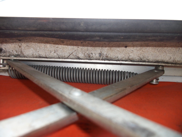

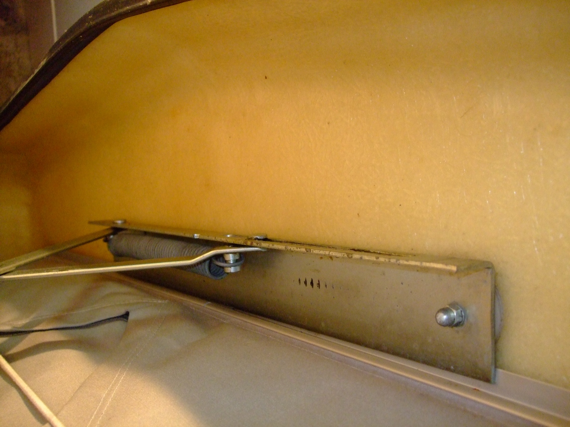

laurentdeuch
Re: Mon toit penche
voila docteur
- toit eriba 008.JPG (106.89 Kio) Vu 9547 fois
- toit eriba 010.JPG (23.29 Kio) Vu 9547 fois
- toit eriba 013.JPG (123.81 Kio) Vu 9547 fois
- toit eriba 014.JPG (120.35 Kio) Vu 9547 fois
- toit eriba 017.JPG (98.85 Kio) Vu 9547 fois
- toit eriba 018.JPG (103.25 Kio) Vu 9547 fois

Re: Mon toit penche
je viens de regarder les photos, et la photo 010 me semble étrange : il me semble qu'il manque les deux boulons de fixation de l'équerre sur le toit, et que cette équerre est déplacée par rapport aux deux trous qu'on aperçoit sur la fibre de verre...

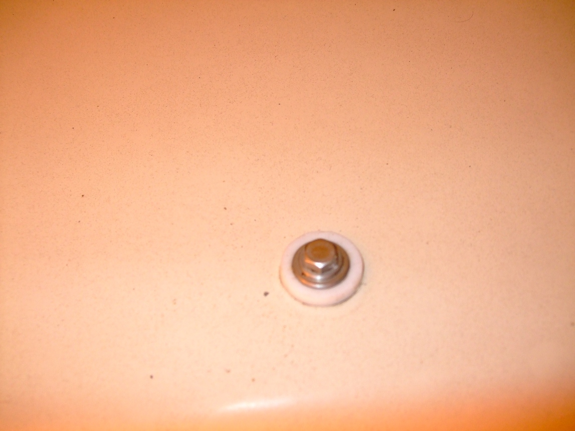

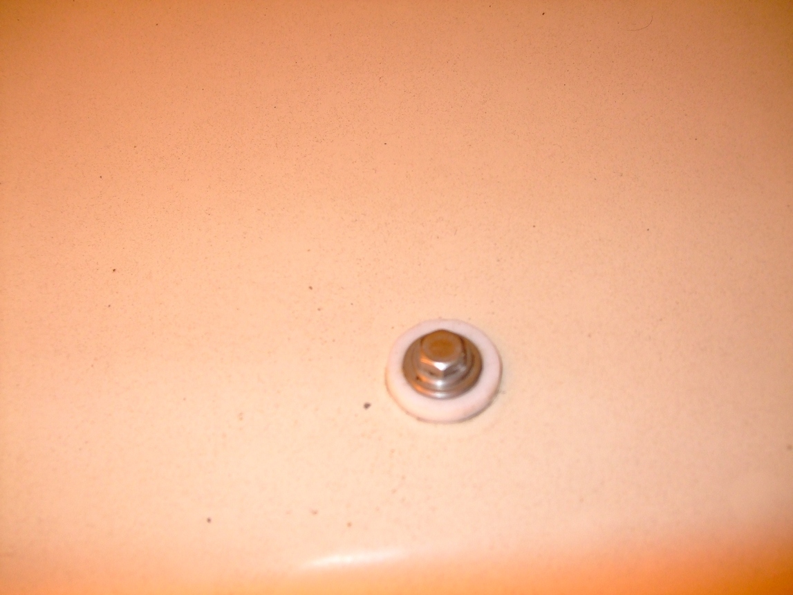

Re: Mon toit penche
Oups,
ce sont les photos 013 et 018...
Sur la mienne, les deux boulons traversent le toit, et l'équerre est fixée desssus. Bien sûr, il y a un joint d'étanchéité sous la tête de chaque boulon...
Les joints d'origine sont "merdiques" : je les ai remplacés par des joints en téflon ; les boulons sont aussi "merdiques" (acier zingué) : je les ai remplacés par des boulons inox

Re: Mon toit penche

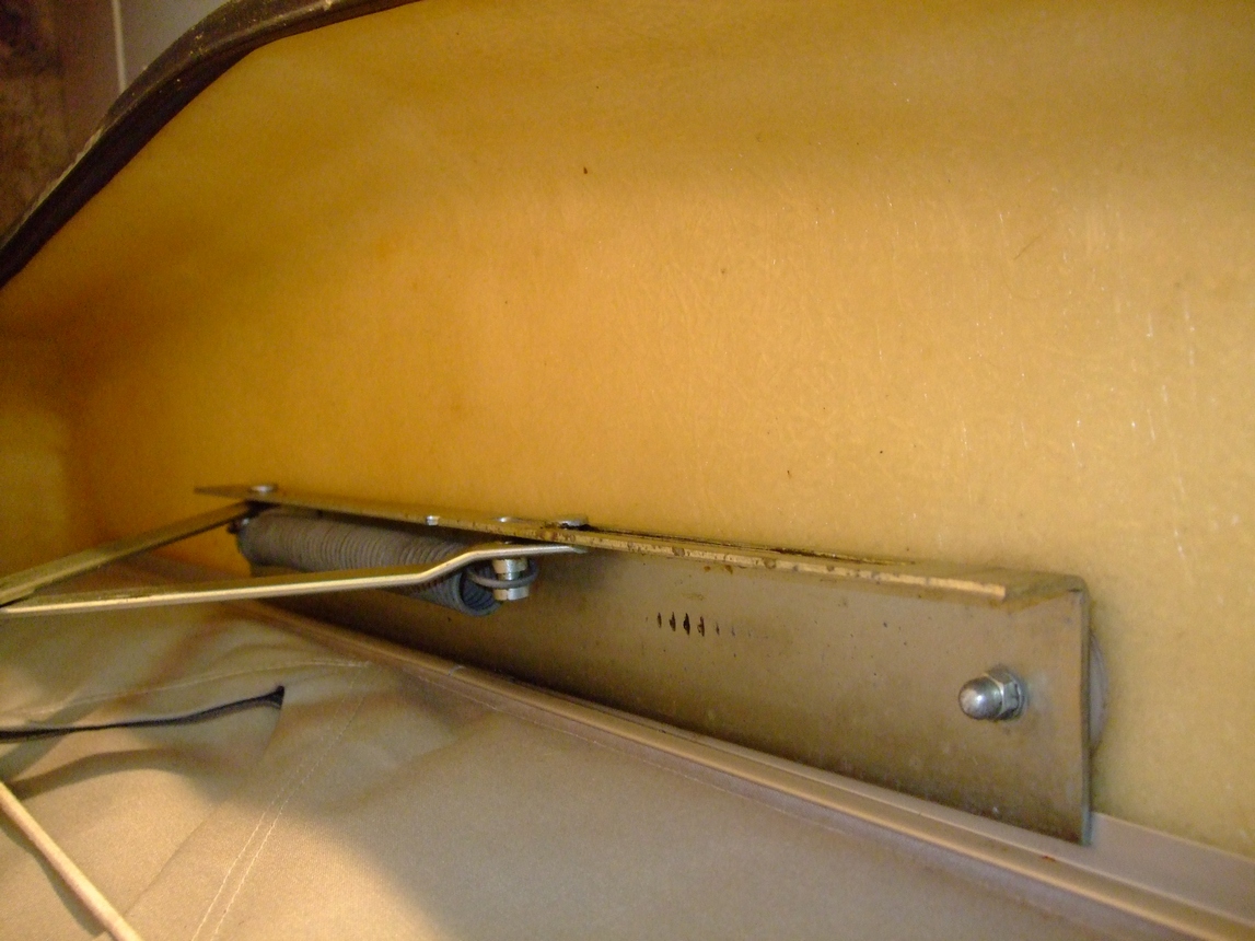

malheureusement je n'ai pas de photos, ma Super-Puck de 1997 est stockée bien à l'abri dans le Finistère et j'habite dans l'Essonne
La fixation de tes équerres sur le toit ne me semble pas normale, mais peut-être que ta Puck a le toit fixé différemment avec un renfort noyé dans la fibre de verre...
Mais ce qui m'intrigue sur tes photos, ce sont les trous dans la fibre de verre à coté de l'équerre : j'ai l'impression que l'équerre a été déplacée et refixée plus à l'intérieur et décallée légèrement...

laurentdeuch
Re: Mon toit penche
mes équerres n'ont pas l'air fixées par de la visserie mais a mon avis collées

Re: Mon toit penche
bonjour,
je ne connais spécialement la Puck, mais que ton toit soit fixé uniquement par collage sur les équerres me semble invraissemblable. Si c'est vraiment le cas, c'est un ignoble bricolage qui est à modifier rapidement, car je suis étonné que tu n'aies pas encore perdu ton toit en roulant...
Désolé de te ficher la trouille
mais j'espère qu'un possesseur de Puck pourra te faire parvenir rapidement des photos de ces fixations.

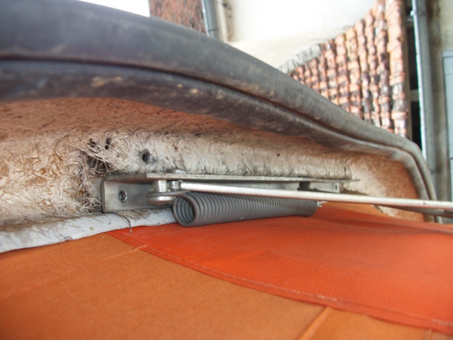

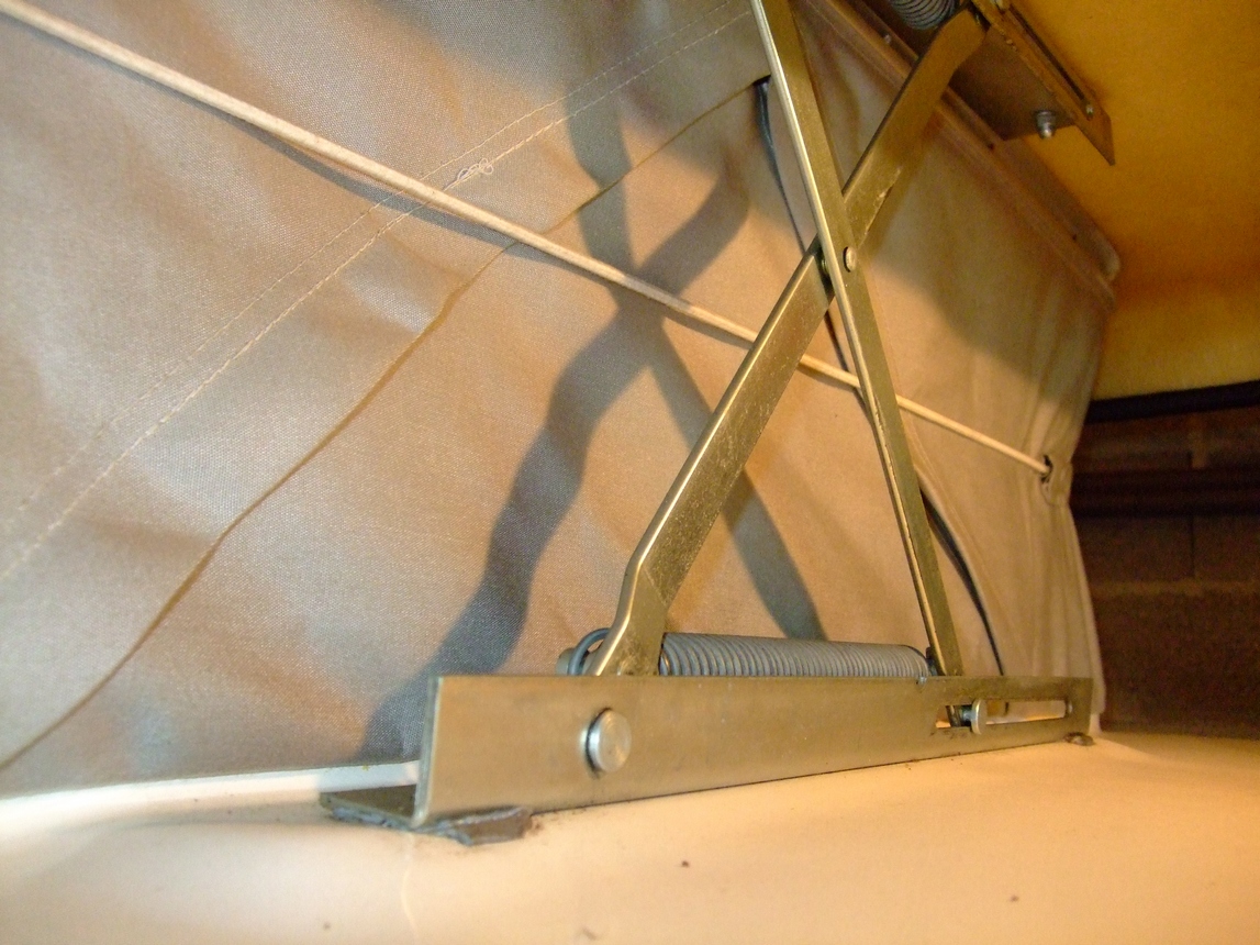

Re: Mon toit penche

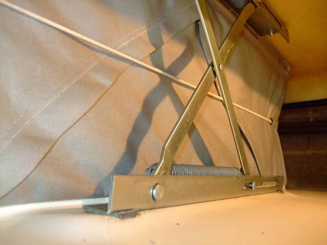

Laurent,
de retour de vacances, je suis étonné de voir que tu n'as pas encore reçu de réponse pour ton toit qui penche sur ta Puck
Je t'envoie des photos de la fixation de mon toit sur ma Super-Puck de 1997, mais je ne sais pas du tout si c'est extrapolable à ta Puck...

Re: Mon toit penche
Bonjour Laurentdeuch
Nul doute que tes fixations ont été déplacées , on voit sur ta
Puck qu' apparemment les filetages on foiré sur ton toit par rapport a ma
Puck
étant spécialiste de la résine époxy et autres je te conseille de noyer des inserts dans ton toit pour refixer au bon endroit tes fixations et remettre en ligne ton champignon .
c'est une opération somme toute très facile a réaliser en suivant le mode d 'emploi de la résine ex: pour 100 grs de résine 32 grs de durcisseur bien mélanger jusqu’à blanchissement des 2 produits .
Bonne réparation et donne nous des nouvelles
Francis
Photos de mon champignon et ses fixations .
Francis
laurentdeuch
Re: Mon toit penche
venturi91 a écrit :Bonjour Laurentdeuch
Nul doute que tes fixations ont été déplacées , on voit sur taPuck qu' apparemment les filetages on foiré sur ton toit par rapport a ma
Puck
Francis
Merci a toi je pense m'y atteler cet automne le plus dur a mon avis ce sera de les décoller
