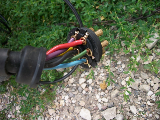

pour la prise cara tout est bon, je ne sais pas ou est pris le 12v permanent et pour la prise voiture elle est bonne puisque que ma remorque fonctionne bien je vais essayer de mettre des photos
sur ma prise coté voiture dur de voir la couleur des fils , mais il y a 2 bornes connectées ensemble par une petite plaque

le + permanant c'est le noir ou le bleu ?

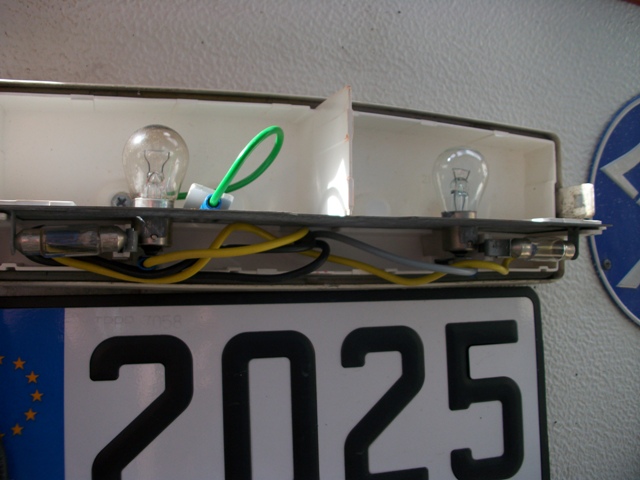

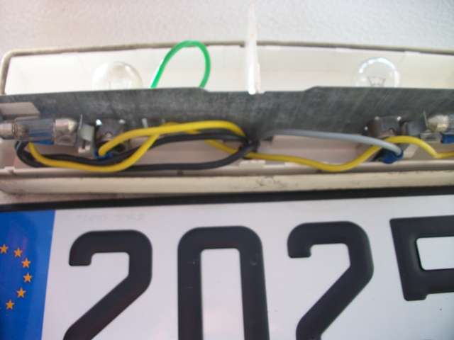

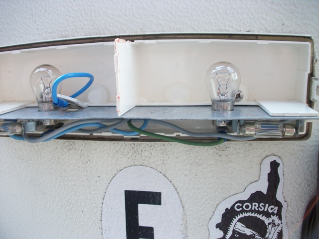

Re: HEEEEEEEEELP j'en ai mare
Message non lu par laurentdeuch »
photos
feu eriba 003.JPG (171.96 Kio) Vu 10147 fois
feu eriba 004.JPG (119.18 Kio) Vu 10147 fois
feu ar droit
feu ar droit
feu eriba 005.JPG (139.67 Kio) Vu 10147 fois
feu eriba 006.JPG (139.68 Kio) Vu 10147 fois
feu ar gauche
feu ar gauche
feu eriba 007.JPG (109.68 Kio) Vu 10147 fois
feu eriba 008.JPG (106.29 Kio) Vu 10147 fois
