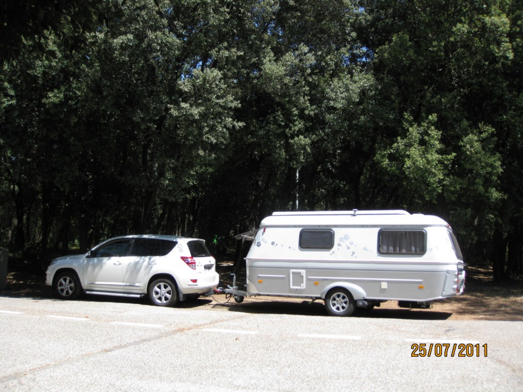

Dès que j'attelle ,et à faible vitesse ,j'entends des grincements à l'arrière de mon véhicule......
Précisions utiles :
-voiture quasiment neuve (12 000 KM ) et non surchargée (2 personnes seulement à l'avant, et matos bien positionné -avancé vers l'esieu -sur les sièges rabattus à l'arrière _safari-room et quelques bricoles négligeables en poids )
-Troll de 2007 ,charge répartie au mieux ( la preuve en photo : elle est ben à l'horizontale ) ; poids en flèche de 75 kg environ
QUESTIONS:
ça vient-il de l'anti-lacets Alko ,dont je serrerais trop les mâchoires ???? ( je fais 1 tour et demi à la molette )
ça vient-il de la boule qu'on m'a dit de ne pas graisser et avec qques pitites traces de rouille ???????
ça vient-il du soufflet (qui me pose souvent problème pour dételer car il est trop comprimé et je soulève la voiture en remontant la roue jok, vu que les machoîres de la tête ne s'ouvrent pas ; mais j'ai trouvé la soluce : un poil de mover arrière !!!)
ça peut-il malgré tout "proviendre" de la tractrice ??????
NB à plus grande vitesse ,style 120 sur autoroute :gene3: :gene3: :gene3: je n'entends plus rien ,sauf 107.7 :mdr1:
Merci de vos réponses
