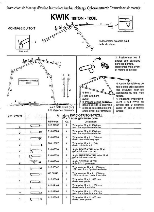

Je viens de recevoir mon abri Kwik et j'ai quelques soucis.
Comment faite vous pour l'installer?
- d'abord passage du toit dans la glissière.
-Pose complète parterre de l'ossature.
Ensuite que faite vous?
A quel moment mettez-vous les crochets dans les oeillets de la caravane?
D'avance merci.
D'avance merci.
- Minou
- Messages : 592
- Enregistré le : lun. 14 janv. 2008 10:33
- Modèle de caravane : Triton 430 GT de 2005
- prénom : Minou
- Localisation : 37140 BOURGUEIL
Re: Abri Kwik avec triton 430 GT
As-tu le plan de montage, sinon je peux te l'envoyer ?
J'ai un abri Kwik que j'ai déjà monté sur notre Triton 430 GT, et en suivant l'explication donné sur la notice et dans l'ordre, çà se monte, mais à deux personnes. Pour gagner du temps pour la prochaine fois, sans doute lors de la sortie en Haute-Normandie, j'ai repéré par un code couleur tous les éléments entre l'avant, l'arrière et le toit.
- Christophe
- Messages : 4795
- prénom : Christophe Véro
- Localisation : 91 - 61
Oui, tu commences par passer ton jonc dans le rail ( bien nettoyé et parafiné ), être deux pour cette manipulation est préférable pour ne pas faire d'accrocs.
Ensuite tu rabats la toile sur le toit de la caravane.
Pour plus de facilité et de hauteur, au préalable, je dégonde la porte, ce qui te permet d'avoir plus de hauteur.
Tu poursuis en montant ta structure.
Mettre les deux barres munies de crochets dans les " pontets " et les laisser pendre ainsi.
Puis toujours à deux ( c'est plus sympa
) avancer la structure vers sa position finale en enfilant les deux barres en attente. Bloquer les écrous papillon.
Quand tu montes ta structure, enfiles au maximum tous les tubes, c'est une fois la toile posée dessus et les ergots entrés dans les œillets que tu pourras procéder à la tension de la structure, et à sa mise de niveau.
Il ne te reste plus qu'à planter deux sardines et tendre les cordelettes dans les angles.

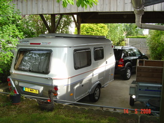

Une photo de l'engin, juste en arrivant à mon domicile:

Une petite question :
Qu'est ce que c'est cette forme circulaire à gauche de ton support de plaque d'immatriculation et le bloc feux ?

forumeribatouring a écrit :Bonjour,
C'est l'orifice de remplissable de la citerne d'eau avec son trop plein. La vue ne présente que le bouchon d'ouverture.

Re bonjour,
J'essaie de t'envoyer la notice de montage, si çà ne marche pas, je te l'enverrai en MP.

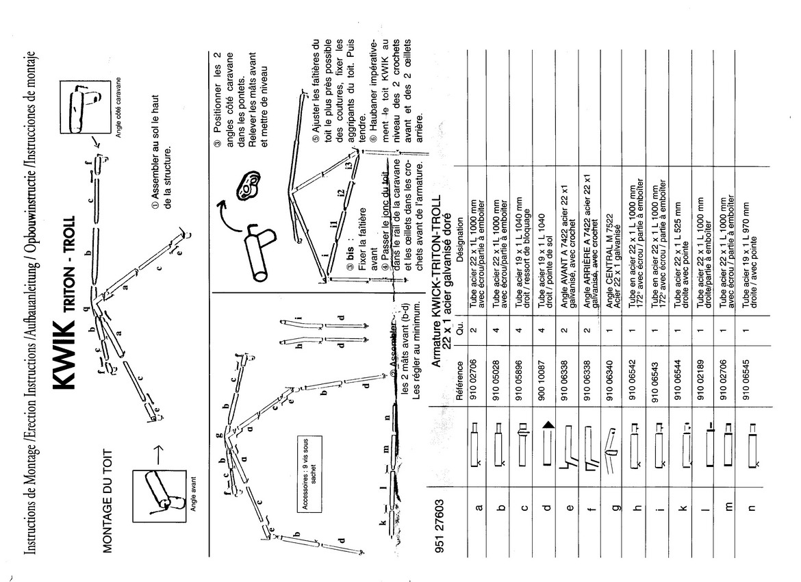

Comme j'ai réussi, j'essaie de vous mettre la notice à la verticale...
Ouais, super
Ouais, super
- Copie deNotice montage Triton-Troll.jpg (136.61 Kio) Vu 14236 fois

Merci et bien reçu Willou.
Impression papier parfaite.
