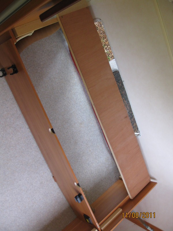

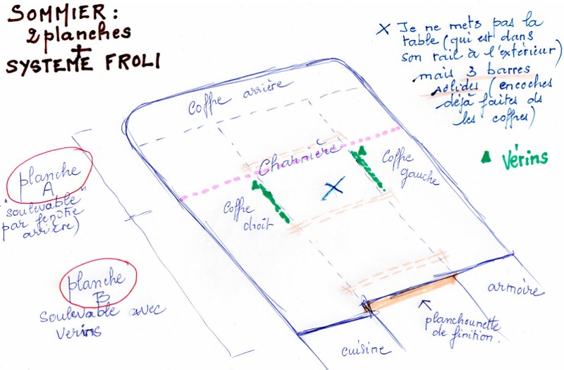

Je viens de gribouiller un vilain brouillon ,juste pour donner une idée de mon projet (que je veux réaliser avant début Septembre )
Pour le bois ,SYKA me dit du CP de 10 mm ........
Pour les vérins ,je prends quoi ,sachant que le matelas fait 20 kg et que les machins froli feront 3,8 kg pour le lit de 140 x 190
J'en suis donc à 24 kg ......sans le bois
NB :je ne soulèverai pas avec la Tata couchée dessus :mdr1:

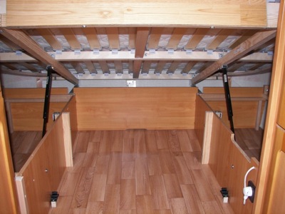

Pour les vérins pour lit, j'ai un jeu de vérins d'origine Eriba neufs et n'ayant jamais servis car ils se sont révélés trop court pour l'ouverture de ma soute arrière (au passage, je note que tu me piques mes idées :mdr1: :mdr1: )Je peux te les céder à moitié prix.
Pour les barres de soutien, j'ai donné à Christophe lors du rassemblement à Anet deux barres d'acier qui, dans une de mes précédentes Triton me servaient à soutenir les coussins de la dînette arrière (dont j'avais retiré les pieds) en position lit permanent. Demande lui s'il les a encore ; si la réponse est oui tu auras un support super costaud.
ATTENTION ton matelas devra s'articuler sur le haut (la face sur laquelle tu coucheras)

Boulhaya a écrit :Pour les vérins pour lit, j'ai un jeu de vérins d'origine Eriba neufs et n'ayant jamais servis car ils se sont révélés trop court pour l'ouverture de ma soute arrière (au passage, je note que tu me piques mes idées :mdr1: :mdr1: )Je peux te les céder à moitié prix.

Il faut que je te précise que j'ai déjà ,au ras des coffres ,2 x 2 "trous" taillés à la scie cloche (par le précédent propriétaire sans doute ) qui vont me permettre de mettre des sortes de manches à balai ,costauds mais légers !!!!!!
Demain je prends des : Photo :
Pas possible aujourd'hui : veut pas risquer qu'il pleuve sur mon matelas ni sur mes coussins ,en les transportant de la cagouille à la maison ;et pis c'est lourd et j'aurai de la MO demain

Re: Création d'un sommier avec système Froli dans ma Troll
cleopatre a écrit :
T'es un rigolo Marcel :mdr1:
Ben voyons ,des vérins trop courts !!! :hurt4:
Ils ne sont pas trop courts puisque ce sont ceux installés sur les lits usine par Hymer. Ils sont trop courts dans ma configuration car la paroi sous la baie arrière obstruait une bonne partie de l'ouverture. Par contre ils ont été conçus pour la moitié de lit se trouvant côté habitation où là ils soulèvent suffisamment le lit.

Mais moi ,si tu as regardé mon brouillon de configuration perso ,ça ferait 2/3 de lit à soulever côté intérieur ( pour n'avoir que 1/3 à soulever par l'extérieur à l'arrière)
Donc ,"tes tiens" risquent d'être trop courts .......isn'it ???? :roll:
BINBIN : le matelas ne sera pas direct sur les planches puiqu'il y aura les machins Froli :P

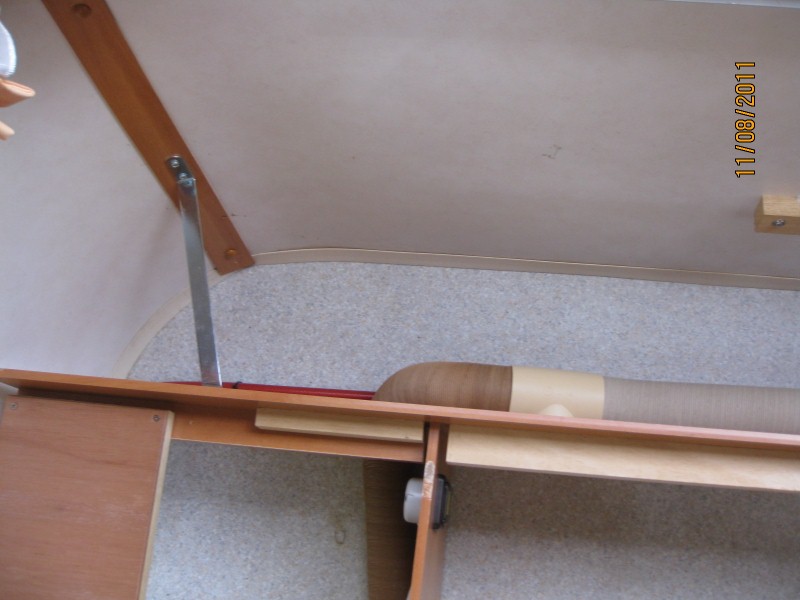

tintin a écrit :Bonsoir Cléo ,
Je ne comprends pas ton ouverture côté fenêtre ,tu vas devoir débarrasser dehors....... :roll: :mdr3: :flow:

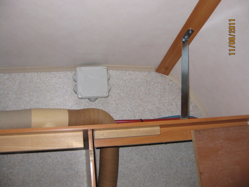

Tintin vois les photos que j'ai postées dans http://www.forumeribatouring.com/viewto ... =30&t=2834
Francine veut copier cette réalisation ; la soute arrière sert à stocker des engins encombrants mais pas trop lourds (chaises, table, diable pour trimballerr des jerrycans ou le réservoir à m...e etc.)
On n'a donc pas besoin d'y accéder de manière incessante, juste à l'arrivée ou au départ pour s'installer sous l'auvent.
cleopatre a écrit : Mais moi ,si tu as regardé mon brouillon de configuration perso ,ça ferait 2/3 de lit à soulever côté intérieur ( pour n'avoir que 1/3 à soulever par l'extérieur à l'arrière)
Tout est affaire de positionnement. Relis le post http://www.forumeribatouring.com/viewto ... =30&t=2834
Dans mon cas, le seuil créé par la baie arrière limitait trop l'ouverture. Par la même occasion tu verras des photos des vérins que je te propose.
Les vérins installés par Landeriba sont, à vue de nez, à peu près de la même longueur que ceux que je te propose. Et tu peux voir qu'ils soulèvent suffisamment son lit. Pour ma soute arrière cette disposition n'était pas possible.

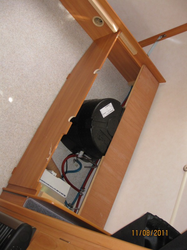

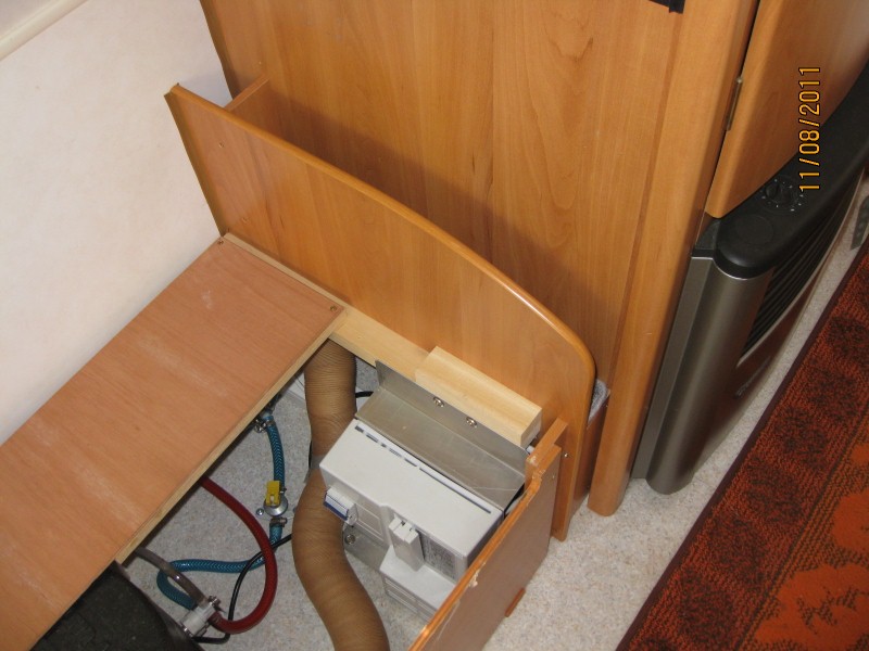

Je revois "ma copie " : je ne vais pas couper la planche-sommier car finalement , je n'ai pas besoin d'aller souvent dans le coffre arrière vu que tout le petit barda nécessaire à l'intallation se trouve dans le coffre arrière droit (où Tintin m'a installé une trappe ,pour y accéder par l'extérieur :super: )
Entre parenthèses ,c'est génial : j'y mets mon réservoir d'eaux sales(vide et propre évidemment),le tapis de sol ,le cable electrique ,les piquets,sardines et maillet ,p'tit balai et ramasse poussières ,les manivelles pour les stabilisateurs, les planchounettes pour les stab ,chiffon....MAIS faut ranger soigneusement :ange:
Donc une seule grande planche ! :hello:
Image FRANCINE
Messages : 21307
Une seule ...... pitêtre coupée en deux dans le sens de la longueur pour la rentrer dans la roulotte n'est-il pas :?: :happy1: :mrgreen:

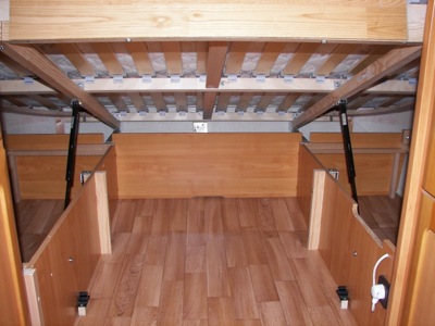

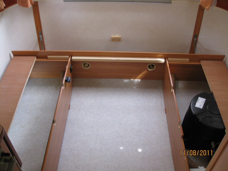

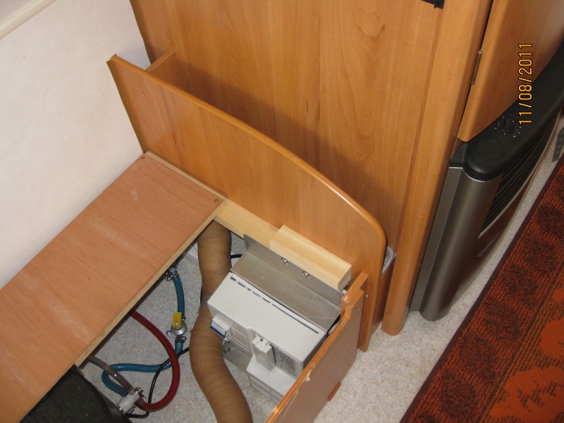

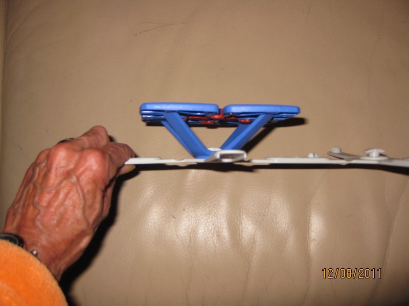

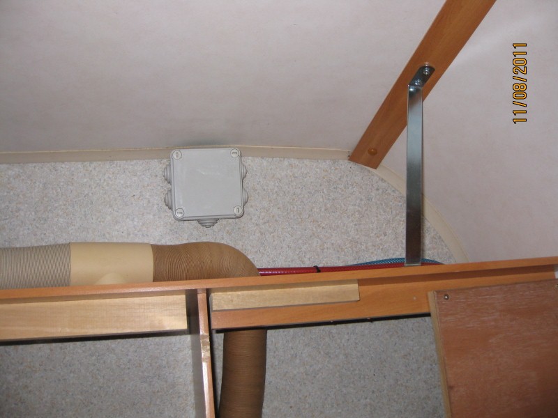

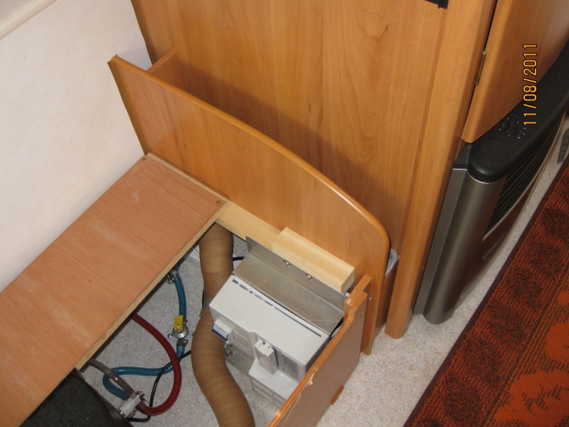

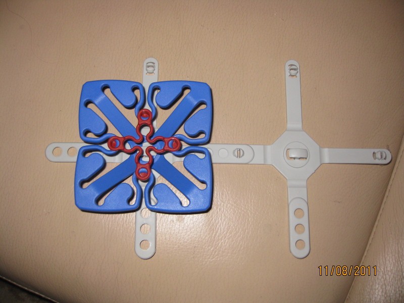

Tiens ,j'en profite pour ajouter des tites photos du système de folie (merci Djef !)
IMG_5773 (800x600).jpg (105.87 Kio) Vu 23495 fois
IMG_5774 (800x600).jpg (99.56 Kio) Vu 23495 fois
IMG_5786 (800x600).jpg (78.5 Kio) Vu 23495 fois

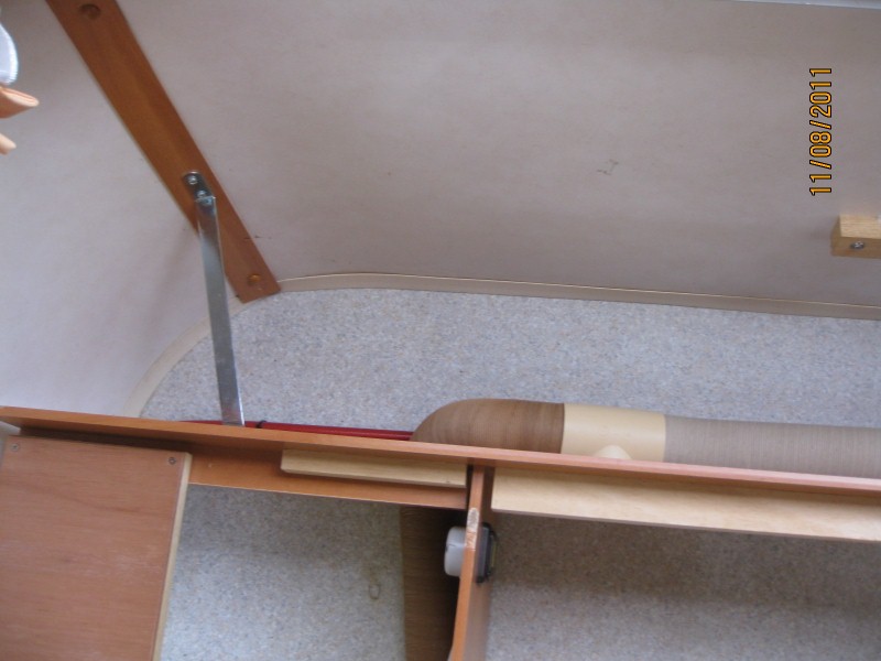

Image FRANCINE

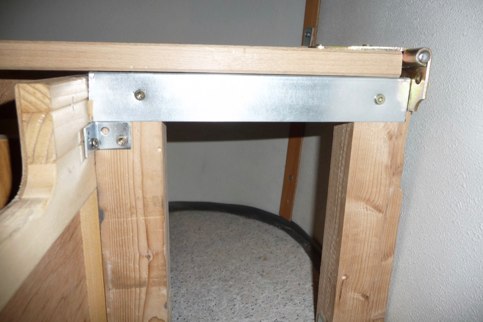

Pour ton contreplaqué, 8mm ou 10mm peu importe ; ce qui est important et l'empêchera de fléchir, c'est réaliser un encadrement vissé-collé en tasseau de sapin d'une section suffisante. Cet encadrement est d"ailleurs indispensable pour que tes éléments Frolic (Image :mdr1: ) ne prennent pas trop de liberté lorsque tu soulèveras ton lit D'ailleurs, si tu examines comment sont construits les coffres de nos : eriba : tu verras que c'est toujours à base de contreplaqué mince (du 5mm en général) collé sur un cadre de sapin.
Un autre topic où il est question de lits qui se soulèvent
http://forumeribatouring.com/viewtopic.php?f=30&t=3041 créé par Ir17
Regardes bien ses photos http://picasaweb.google.fr/bernard.rich ... directlink ; si ton coffre sous la baie arrière est inutilisé, le point d'articulation choisi par Ir17 est meilleur que ceux qui ont articulé leur lit contre la paroi arrière (poids moindre à soulever compensé par le poids de la partie derrière l'articulation)

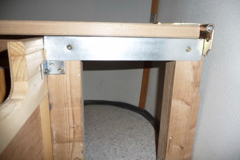

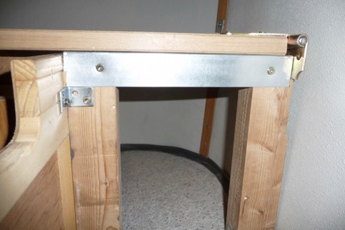

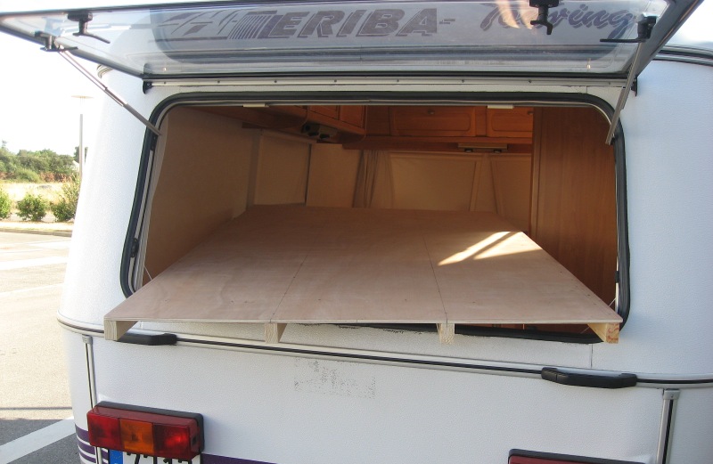

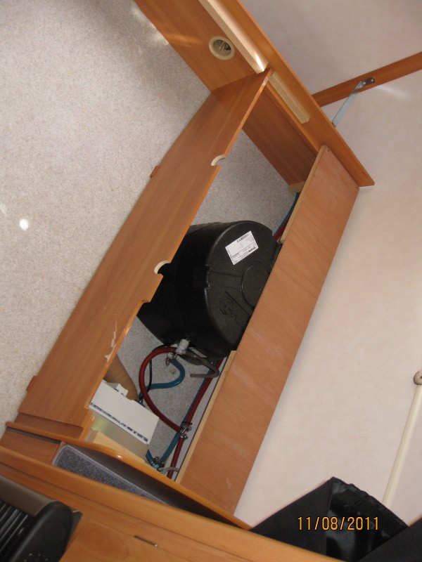

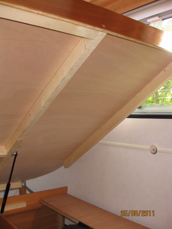

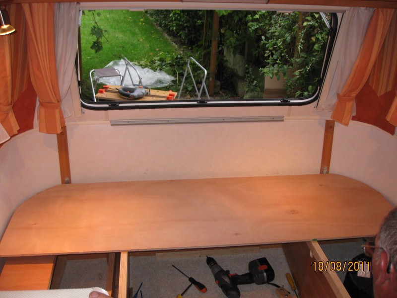

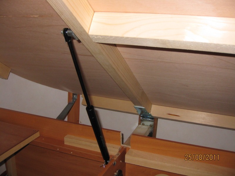

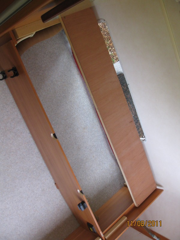

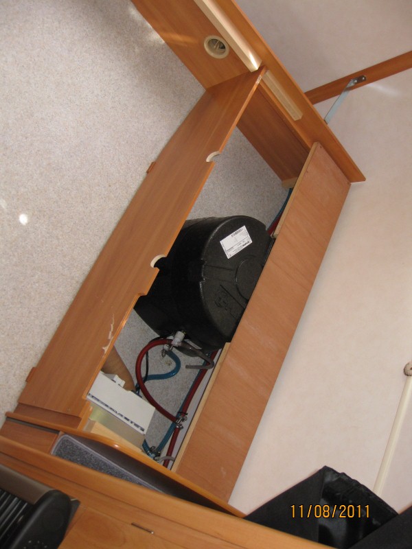

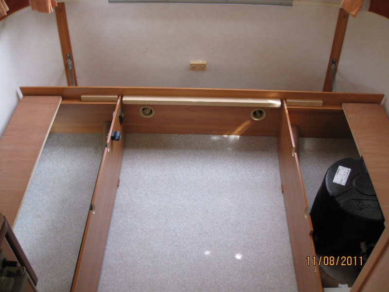

Bonjour à tous et toutes
Pour avoir installé un "lit fixe" dans notre Familia en utilisant du contre-plaqué de 8 mm articulé en guise de sommier, je conseillerais de "nervurer" le contreplaqué afin de le rigidifier. On peut apercevoir ces renforts sur la photo prise lors de la rentrée du sommier par la fenêtre arrière. Ce qui n'empèche pas que le conseil de Marcel est judicieux, à moins de fixer les supports froli au contreplaqué.
Passage par la fenêtre arrière. Les renforts sont cloués et collés.
les 2 parties en place, la partie arrondie est solidarisée du support des coffres laissés en place, des 3 cornières entre les 2 parties permettent au sommier d'être soulevé. pas de cadre autour permet au matelas de glisser librement pendant l'ouverture.

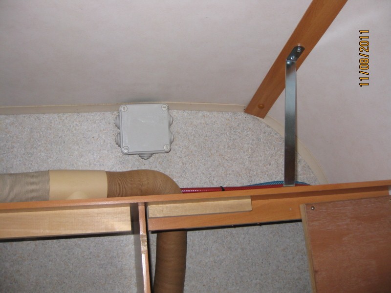

Il est évident qu'un cadre est indispensable !!!!!! (je ramène demain un paquet de tasseaux )
L'installation de Ir17 ne me convient pas car le lit bascule dans le coffre arrière : aucun intérêt pour moi ,puisque l'un des buts
du jeu est de le rendre utilisable ( pour des trucs LEGERS et d'utilisation occasionnelle......OK :ange: )
J'articule donc sur le fond "à la manière" de Fernand NICTOO :hello:
NB pas de photos avant jeudi (début de la manip mercredi )

NON :nono: NON :nono: Marcel
PAS DE CADRE car il sera impossible que les frolis bougent :
1_ ils sont bien solidaires quand ils sont assemblés (j'ai joué un peu avec mes "légos" !!!! :super: )
2_y'a 20 kg de matelas dessus
3_où veux-tu que ça bouge ???? le tout est coincé entre les 3 parois sur le fond de la troll ,et devant c'est bloqué par le côté cuisine et par la planche qui set à bloquer la table contre l'armoire ( nous n'avons peut-être pas la même configuration .....)
4_ et mon poids ,hein ,tu y a pensé à mon poids ????? :langue1:
Donc je mets des TASSEAUX SOUS mes 2 PLANCHES que j'assemble (impossible ,bien sûr ,de faire rentrer en 1 seul morceau de 144 X 188 ........à moins de démonter le champignon : Clown : :mdr3: )
Et puis je mets mes grosses CHARNIERES dans le FOND (à la manière de Nictoo ):
Merci Fernand pour tes photos que j'ai sournoisement enregistrées !!!! :rouge: :rouge: :rouge: :merci: :merci: :merci:
Pour le moment ,j'en suis là :
IMG_5775 (800x600).jpg (91.88 Kio) Vu 23420 fois
IMG_5776 (600x800).jpg (100.09 Kio) Vu 23420 fois
IMG_5777 (600x800).jpg (96.08 Kio) Vu 23420 fois
IMG_5782 (800x600).jpg (105.08 Kio) Vu 23420 fois
IMG_5779 (800x600).jpg (92.26 Kio) Vu 23420 fois
IMG_5780 (800x600).jpg (81.2 Kio) Vu 23420 fois
Image FRANCINE
cleopatre
Messages : 443
prénom : francine
Localisation : 91750 Essonne

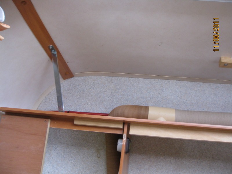

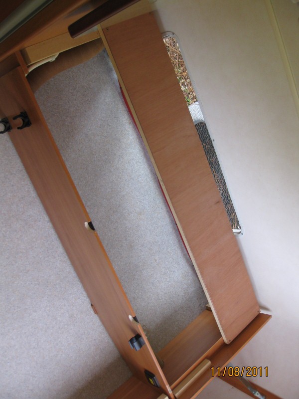

PUCIER TERMINE :pompom: :vivemoi: :siffle:
Quelques photos des principales étapes
IMG_5831 (800x600).jpg (110.34 Kio) Vu 23339 fois
IMG_5826 (800x600).jpg (104.26 Kio) Vu 23339 fois
IMG_5836 (800x600).jpg (87.29 Kio) Vu 23339 fois
IMG_5847 (800x600).jpg (111.68 Kio) Vu 23339 fois
IMG_5850 (600x800).jpg (79.65 Kio) Vu 23339 fois
IMG_5853 (800x600).jpg (83.65 Kio) Vu 23339 fois
IMG_5846 (800x600).jpg (174.99 Kio) Vu 23339 fois
IMG_5844 (800x600).jpg (156.46 Kio) Vu 23339 fois
IMG_5854 (600x800).jpg (110.6 Kio) Vu 23339 fois
Un GRAND MERCI à Marcel pour ses vérins :super: et à tous ceusses qui ,gràce à leur photos et leurs conseils ,m'ont aidée (Nictoo ,Syka ,Land......) :fleur1: :fleur1: :fleur1: :fleur1: :fleur1:
Pardon si j'oublie quelqu'un....
Ben tiens : MERCI à toi CHRISTOPHE , oh noble fondateur de ce forum ,sans lequel point de salut !!!! : Vieux :
Dis ,qu'est-ce que je gagne,hein ,dis ?????? :blub: :ange:

Question à la kong, pourquoi certains ont des petits croisillons rouges et d'autre pas ??? :happy1:
lidibrini
c est pour rendre plus dur .....le matela ....erreur le sommier (merci le vert)

P'tet même que les fesses de la Tata sont plus lourdes que celle de Image donc croisillons rouges :mdr1: :mdr3:
On met ces p'tits croisillons "là où qu'on veut" pour renforcer le schmilblick ( bien vu Lidi ! Tu m'épates sur ce coup là !!!!!! :merci: )
Pour le moment , sont effectivement placés là où on assoit son auguste postérieur :fesse:

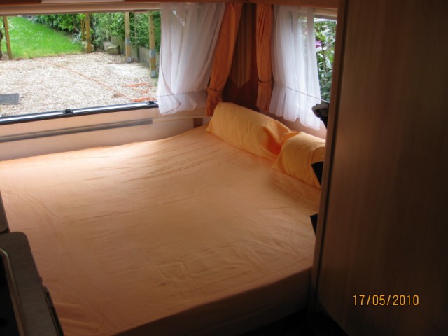

Le matelas ,je l'avais déjà : un bien ferme ,comme j'aime ,de 20 cm d'épaisseur ,acheté chez LIDL pour 90 roros et dont j'ai retaillé la mousse,au couteau electrique,pour faire les arrondis :super:
Housse lavable ,qui plus est !!!!!
Tiens ,une photo d'avant mon nouveau sommier et AVANT d'avoir retaillé (j'ai du aussi tailler un peu en longueur)

Comme je vais bientôt repartir pour 3 semaines de vadrouilles ,j'en dirai plus à mon retour :blabla:
Je dors TOUJOURS avec ma tête de ce côté là !!!!!!!!
Aucun bruit : le boiler atteint ses 80° en 1h et je ne l'ai jamais entendu bouillir :mdr1:
