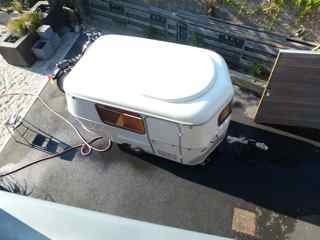

Enfin, une petite annonce du bon coin intéressante et me voilà parti sur la région nantaise pour voir une puck. Pas ragoutante au premier abord mais du potentiel sous une bonne couche de crasse. :aille:
Un bon nettoyage aujourd'hui à la pâte d'argile (super pour le décrassage) et demain je passerai le polish. :baille:
Pour la carrosserie, c'est tout pour le moment mais nous ferons peut-être une peinture (qqu'un aurait-il une idée du tarif?) :pleur4:
Pour l'intérieur, cela se complique. Elle a été un peu rafistolée dans tous les sens au fil des propriétaires et le dernier s'est essayé à la peinture :hurt1: ... mais sans résultat convaincant et en débordant un peu partout.
La toile du champignon est craquée sur trois fermetures et le mobilier va devoir subir une rénovation complète d'autant plus qu'il n'y a pas de frigo et pour le muscadet ce n'est pas envisageable de fonctionner sans.
Voici quelques photos, d'autres suivront. Nous serons peut-être prêts pour le rassemblement de guérande...du moins nous l'espérons. : Cassecroute :

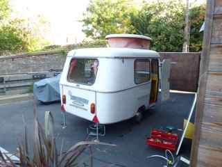

Merci pour vos encouragements, j'ai commencé à tout démonté ce week-end, je pense changer le sol entièrement afin d'avoir accès au chassis pour tout remettre en état.
Le jaune est pétillant de loin mais loin de l'être de près, c'était vraiment du "cache-misère", quitte à rénover autant le faire correctement surtout sur de si petites surfaces. :/
Je suis parti pour une longue et fastidieuse aventure que je ne manquerai pas de vous conter au fil de l'eau. :glups:

Après inspection du plancher, je découvre que l'ancien propriétaire a changé le plancher en partie sur l'emplacement ou l'on rentre dans la puck mais que tout le reste est complètement pourri de vers :pleur4: , donc je vais devoir le changer entièrement... je me console en me disant que je pourrai ainsi vérifier l'état du châssis et le repeindre par la même occasion afin de le protéger. :super:
Je voudrais également poser une feuille de matériau étanche (genre plastique rigide ou styrodur haute densité avec peinture bitumineuse) avant de remettre le plancher, qu'en pensez-vous et avez-vous des idées à ce sujet? :-/
Merci à tous pour vos réponses
