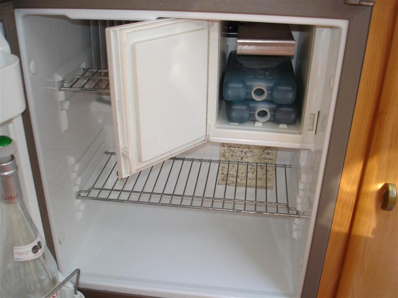

:hello: comme d'habitude il fait très chaud au mois d'octobre :mrgreen: :mdr1: , et le frigo à du mal à suivre .

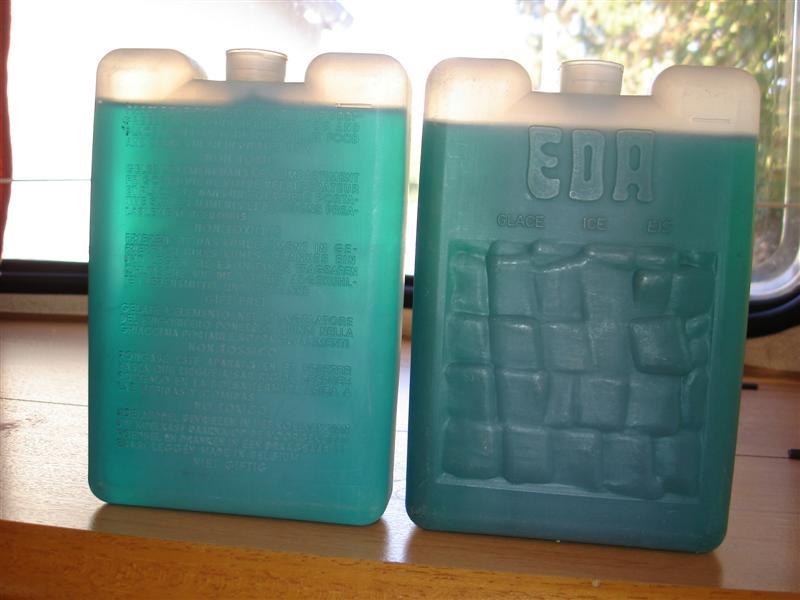

Certains ont installés des ventilos , mais moi flemmard , surtout par ce temps là , j'ai opté pour une autre solution , ayant retrouvé des ...machins , des ...trucs qu'ont met au congèle et , ensuite dans la glacière pour raffraichir les boissons à la plage :froid: .
Les miens sont pilpoil à la bonne taille pour entrer dans le compartiment glace du frigo :super: (il en faut 2)
Là c'est simple , vous les mettez dans ce compartiment glace , ils gèlent , sortez en 1 que vous placez dans le frigo : au bout de quelques heures il est dégelé , vous échangez avec le 2ème , et ainsi de suite !!
Testé la semaine dernière (le rosé était parfait) : çà marche ! :super:

Les 2 machins à glace
DSC01977 (Medium).JPG (55.21 Kio) Vu 8201 fois
...installés dans le compartiment à glace du frigo
DSC01978 (Medium).JPG (58.49 Kio) Vu 8201 fois

bébert44 a écrit : PS: il me semble que mettre le bloc/pack dans le frigo (étagère du haut) est plus efficace que de le laisser dans le compartiment à glace .
NOOOOOOOOOOOOOOON !
Pour effectuer cette manoeuvre, tu ouvres ton frigo et tu laisses s'échapper du froid. Il vaut mieux ne rien déplacer et conserver la porte du frigo fermée. Moins tu ouvres ton frigo, plus longtemps il reste froid.
bébert44
Messages : 1656
prénom : raymond
Re: Frigo aime pas canicule : astuce
Message non lu par bébert44 »
Certes , moins on ouvre le frigo , mieux c'est , nous sommes d'accord :] ; mais les quelques secondes nécessaires à la manoeuvre ne suffisent pas à "rompre" le froid à mon avis .
Je me suis livré à un test pour savoir s'il y avait une différence de température en sortant le "pack réfrigérant" du compartiment à glace : eh bien oui = 2° en moins ! :idea: :geek:
(Frigo de la Puck vide , température extérieure 21° ,température prise avec un thermomètre plongé dans un verre d'eau ) :
- avec le pack dans le compartiment à glace = 5 degrés dans le frigo .
- pack posé dans le frigo = 3 degrés .
Le pack ( je dirais : accumulateur de froid) met environ 2h00 à revenir à l'état liquide .
On ne peut mettre que 2 accus / pack dans le compartiment à glace de la Puck (oh joli ! :) )
raymond :happy1:
