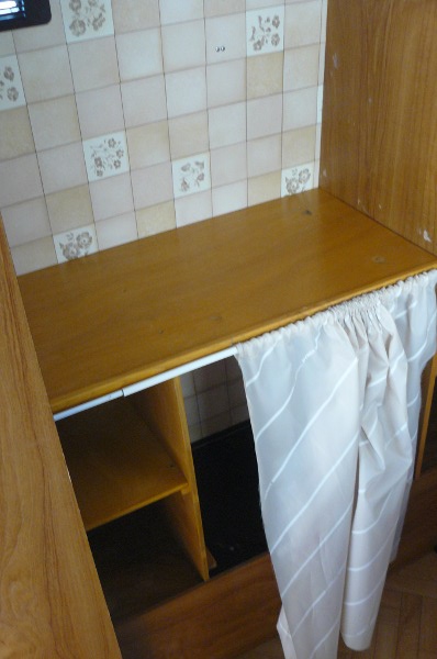

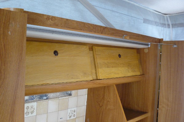

C'est ma passion : j'aime modifier ma caravane.
Alors voilà et c'est sans prétention:
modif coté cabinet de toilette: les glaces du haut sont remplacées par deux portes:
Le lavabo à disparu il est remplacé par une tablette
en dessous deux rayons et l'emplacement du WC chimique.

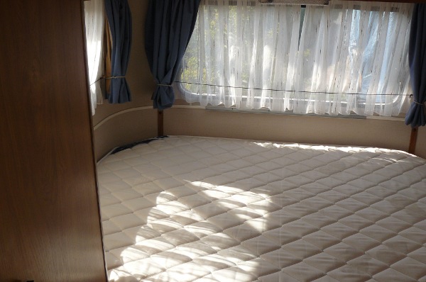

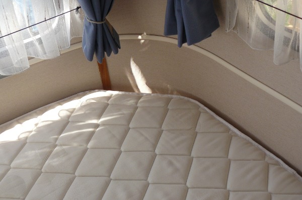

coté couchage : un lit permanent avec un matelas

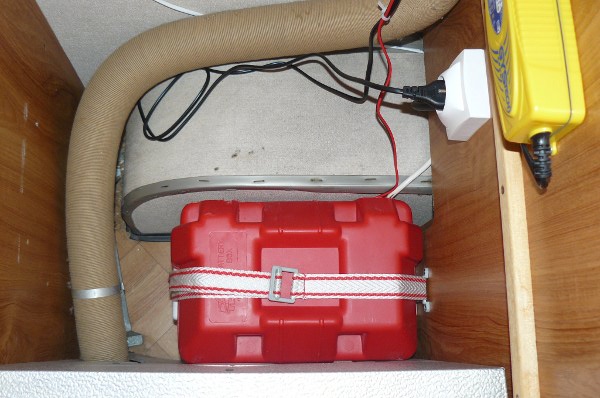

Oui, j'ai coupé les angles et réduit les dimentions. J'ai ajouté une batterie et un chargeur

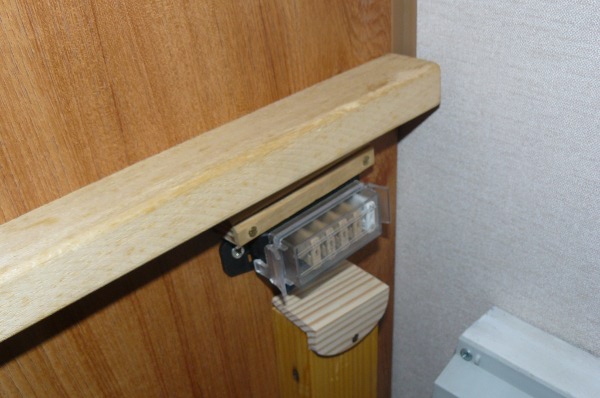

Bien sur j'ai mis des fusible sur le 12V
Modif de la position du pontet central pour le auvent, il touchait la toile.
Voilà j'ai fait d'autres petites choses et de toutes façons je n’arrête pas.

La batterie avec l'accumulateur 12V c'est vraiment une bonne idée pour du sauvage

Bonjour à tous et question à jean yvon.
Très intéressant tes modifs mais j'aimerais savoir sur quoi repose ton matelas. As tu mis un sommier ou est il simplement posé sur les coussins de dinette d'origine ?

Hello!MICHMUCH64 a écrit :Bonjour à tous et question à jean yvon.
Codialement

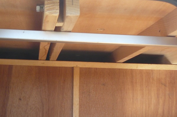

J'ai retiré les banquettes d'origine (Elles sont gardées précieusement.) La base de hauteur du départ est la séparation avec le coffre AR. Deux panneaux de CP nous serve de sommier. De chaque coté,(pied et tête de lit) j'ai fixé un tube carré de 20mm réglé en hauteur comme les séparation des coffre avant du lit (Les cotés de l'allée de la dînette). Les panneaux de CP repose sur des longerons de 20X35 et sont réunis au milieux. Comme la caravane est équipée de trappes sur les cotés le sommier est fixe.
Nous n'avons pas accès au coffre AR. Je pense que dans l'avenir il y aura une trappe à l'AR.
Pour ça, je n'ai fait que copier ce que beaucoup de personnes ont fait sur ce forum et sur un autre.
Voilà

J'ai eu par le passé cette disposition BST sur une trition puis sur une Troll. Comme toi, j'avais viré le lavabo et l'avais remplacé par un rayonnage. Mais j'avais remis un autre rayonnage au dessus, à mi-hauteur.
Ce qui me permettait de créer un important rangement, basé sur des petites caisses de plastique et compensait l'accès perdu aux coffres arrières du fait de la création d'un lit fixe sur sommier à lattes.

D'abord répondre à Boulhaya: Sur ce plateau nous y mettons le micro onde.

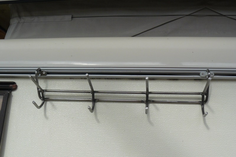

ce n'est pas fini. Je n'aime pas pendre des vêtements humides dans la
donc là, ça sera à l'extérieur sous le auvent.

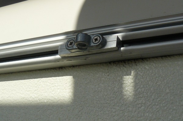

Facile à faire j'y arrive! deux longueur de 1m d'étiré de 8, des coups de scie, des coups de marteau et un peu de soudure. Les boules vont être tournées et vernis. Fixation par des pontets comme ça rien ne dépasse pendant la route.
