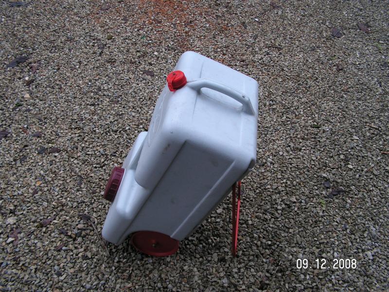

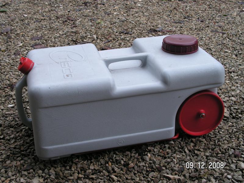

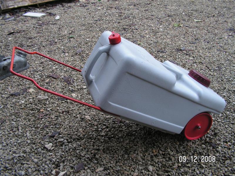

Re: Réservoir eaux usées

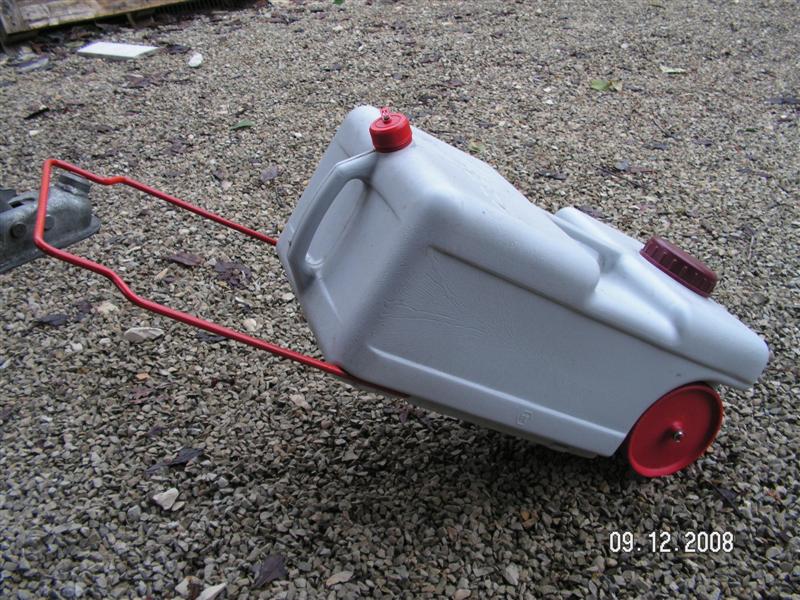

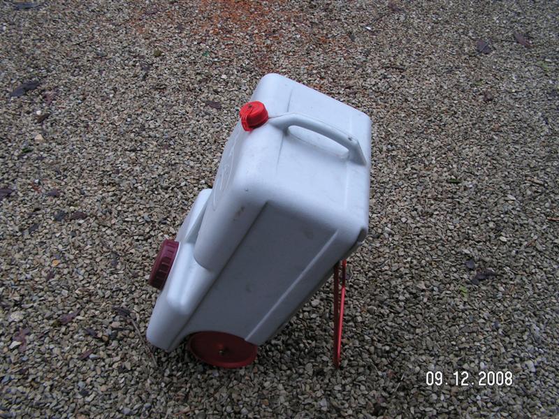

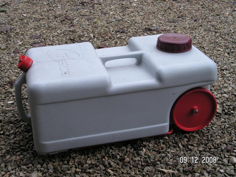

Perso j'opterai plutôt pour un réservoir amovible de 20 litres(poignée+roulettes) positionné à la place des seaux.
Plus plat, donc moins de prise au vent surtout au début quand ce n'est pas rempli.
Facile à transporter pour le vidage.
Pas de diminution de la garde au sol de la caravane.
Tres léger et on peut le mettre facilement dans le coffre ou dans la caravane, très peu de surpoid.
J'envisage éventuellement de rassembler les 2 évacuations (évier et lavabo) comme cela un seul réservoir remplacera les 2 seaux.
D'ailleurs l'ami Alain (Bello) va le faire réaliser par La Rochelle caravane, affaire à suivre.

voila une idée que je trouve intéressante (le réservoir à roulette),alsy44 a écrit :Perso j'opterai plutôt pour un réservoir amovible de 20 litres(poignée+roulettes) positionné à la place des seaux.
rassembler les deux évacuations en est une autre, encore faut-il faire attention à la stagnation des eaux usées et donc des odeurs éventuelles dans la canalisation qui sera forcément à l'horizontal.
si "min tiot bello" (comme on dit ici, notamment dans la chanson du ptit quinquin : dors min tiot bello, min tiot pouchain, etc...) peut nous tenir au courant des travaux qu'il entreprend, ça serait sympa -
faudrait aussi avoir le point de vue de ceux qui sont équipés d'un réservoir fixe --
à suivre donc - merci d'avance

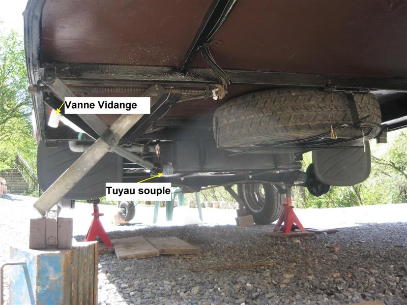

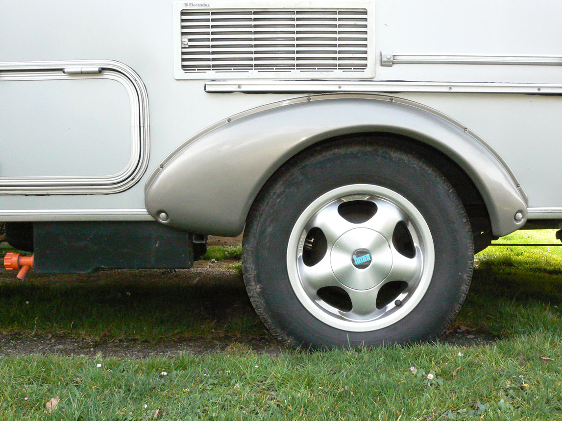

j'ai opté pour un réservoir de 30L fixe placé juste derrière l'essieu et la vidange se fait comme un camping car avec une vanne.
Si non en stationnaire la vanne de vidange reste ouverte et la recupération des eaux usées se fait dans un seau.
Voilà
Voilà

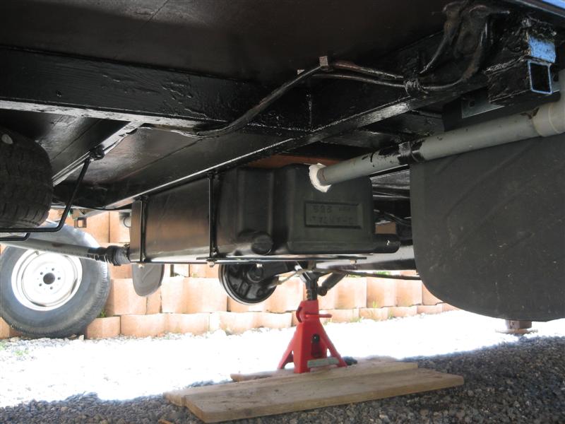

Une autre vue:
l'évacuation est faite avec un bout 10cm de tuyau souple et de 60cm de rigide terminé par une vanne,ce qui permet de positionner au mieux lors de la vidange.

salut, tu peux nous donner une indication du cout pour une installation du réservoir 30l (piéces et M.0.).Michigan a écrit :Pour moi c'est déja Fait est c'est nikel chromeWillou a écrit :Je pense lors d'un prochain voyage vers La Rochelle, faire installer par "qui vous savez", un jerrycan amovible dans un support made in "La Rochelle Caravanes", sous le plancher et que l'on dépose sous l'évacuation centralisée des eaux usées de ma "bi-aïeule".pour tout te dire, willou, je ne sais pas...
en tout cas pour ta caravane ancestrale, tu n'as pas opté pour le reservoir fixe --
ça me plait bien - simple et efficace à la fois.
jacques
Je ne peux pas te répondre, pour moi c'était une enveloppe globale lorsque j'ai acheté ma 2éme Troll neuve

sur les photos, on voit que le blaxon est brillant - est ce le revétement d'origine, ou une couche remise pour le périple que vous avez fait.
quant aux bavettes, tu les juges utiles ?
jacques
Ce n'est pas ma troll mais celle de disco2magoliv!!!!!!maximilien a écrit :Merci Michel -Michigan a écrit :Je ne peux pas te répondre, pour moi c'était une enveloppe globale lorsque j'ai acheté ma 2éme Troll neuve
Salut,maximilien a écrit : sur les photos, on voit que le blaxon est brillant - est ce le revétement d'origine, ou une couche remise pour le périple que vous avez fait.
jacques
ce n'est pas du "blaxon" mais un traitement bois et un passage au rustoll+peiture pour le chassis.
Et les bavettes servent à limiter les projections,pour ne pas recommencer trop souvent ce boulot.
Pour le prix:le réservoir dans les 60Euros ,la vanne dans les 20euros,dans les 100Euros avec toutes les babiolles.
Voilà
Dany & Pascal
je suis super curieux
Pour le support réservoir, il y a déjà tout ce qu'il faut sur le forum (et du bien fait, vois le post d'install. de Michigan, tu verras du travail de pro).
quant à la bride promis (ça c'est déjà fait, pas encore posée à cause de la peinture fraîche), mais il faut que j'arrive à poster les photos
ici je n'y suis pas encore parvenu.
Pat.

Pat.
Eh bien non le réservoir ne logera pas dessous (pas besoin de faire de fixations pour lui), il restera amovible et roulant, il ne loge pas ou il sera trop épais et risquera de toucher, sinon il est bien ce réservoir, il était avec la cara.Bonsoir,
Votre idée me donne des idées
je crois que je vais m'atteler au poste à souder, pour faire des pattes pour le réservoir, je l'ai déjà (un réservoir amovible assez grand, très plat, et à roulette avec une poignée ), je vais essayer de lui trouver une place dessous, déjà pour la route je ne l'aurai plus dans la cara
cette semaine c'était une bride de timon pour le mât d'antenne, et la semaine prochaine ce sera le réservoir.
Pat.
Pat.
moi c'est déjà faitJ'envisage éventuellement de rassembler les 2 évacuations (évier et lavabo) comme cela un seul réservoir remplacera les 2 seaux.
Pat.

- Pat16
- Messages : 1552
- prénom : Patrick
- Localisation : Charente
En revanche problème pour les références
J'arrive de ce pas d'y regarder, mais il n'y a rien d'autre que ce que l'on voit sur la photo:
Crisco, c'est tout, j'avais déjà cherché la contenance, elle n'y est pas non plus. Et ce réservoir m'a été donné avec la cara, donc je ne peux même pas te dire de quel magasin il provient.
Sur Google je ne trouve pas. Mais chez les accessoiristes comme Narbonnes et les autres ça doit se trouver facilement.
Désolé
Joyeuses Fêtes également.
Pat
Pas de problème, pour la messagerie.Je n'utilise pas la messagerie privée car la réponse peut en interesser plus d'un
Désolé
