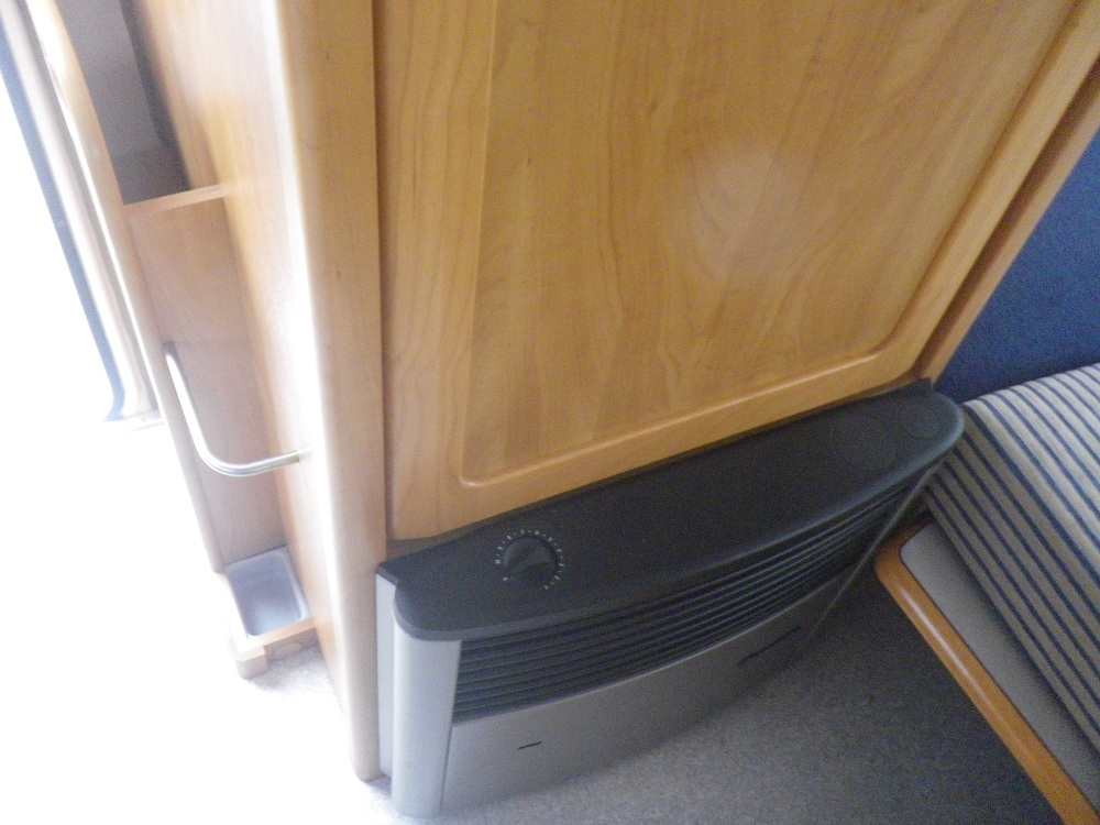

je projete d'enlever mon chauffage Truma pour gagner de la place et poids
ceux qui ont déjà fait la même opération pourront peut être me dire :
- si c'est compliqué à faire
- comment ils ont fait (merci pour vos photos)
- le poids gagné
- si le revêtement de sol est présent aussi en dessous du chauffage
merci d'avance de vos retour
ben

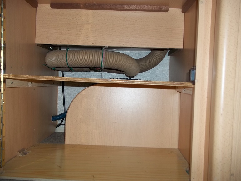

Marc76
- Messages : 282
- Enregistré le : lun. 22 févr. 2016 14:09
- Modèle de caravane : Eriba Familia 310 année 2002
- prénom : MARC
- Localisation : Saint Etienne du Rouvray
Re: Supprimer son TRUMA pour gain de place
Bonjour à tous.
Personnellement je vais toujours en camping l'été .... avec des branchements électriques. bien souvent c'est du 7 à 10 ampères
je n'ai même pas de bouteille de gaz
, mais un petit chauffage électrique qui est suffisant.
j'ai tout enlevé et sans problème.
En poids environ 10 kg. à la place j'ai mis un casier à 12 trous, pour mettre des bouteilles eau "et vins"
J'ai une petite
familia 310 en 3 minutes avec le petit chauffage électrique il fait bon dans la caravane...
Pour la revente je ne suis pas certain des arguments chauffage ou pas, mon
elle est de 2002 donc le prix ne sera pas un argument à la vente. mais comme j'ai l'intention de la garder encore quelques années ... Marc76
J'ai une petite

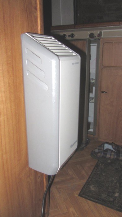

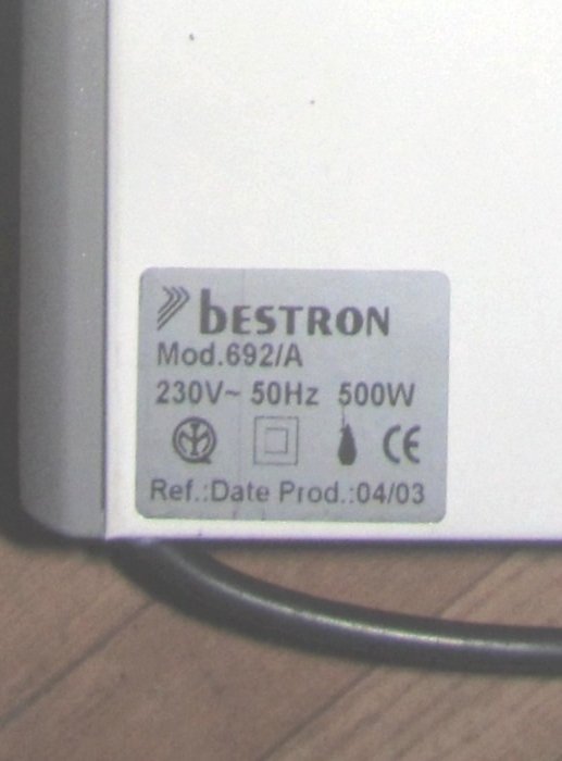

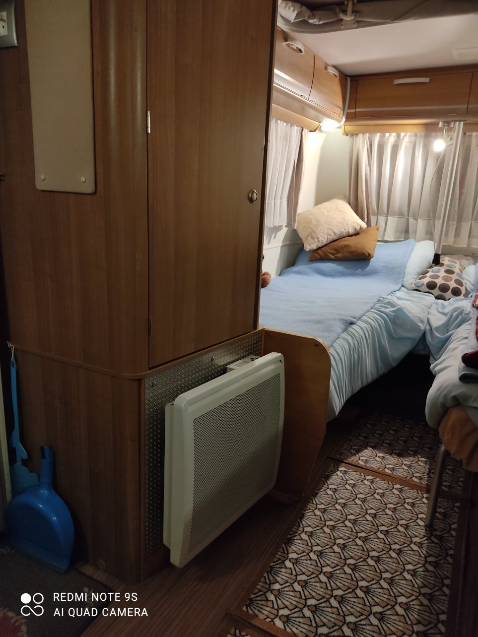

bosco56

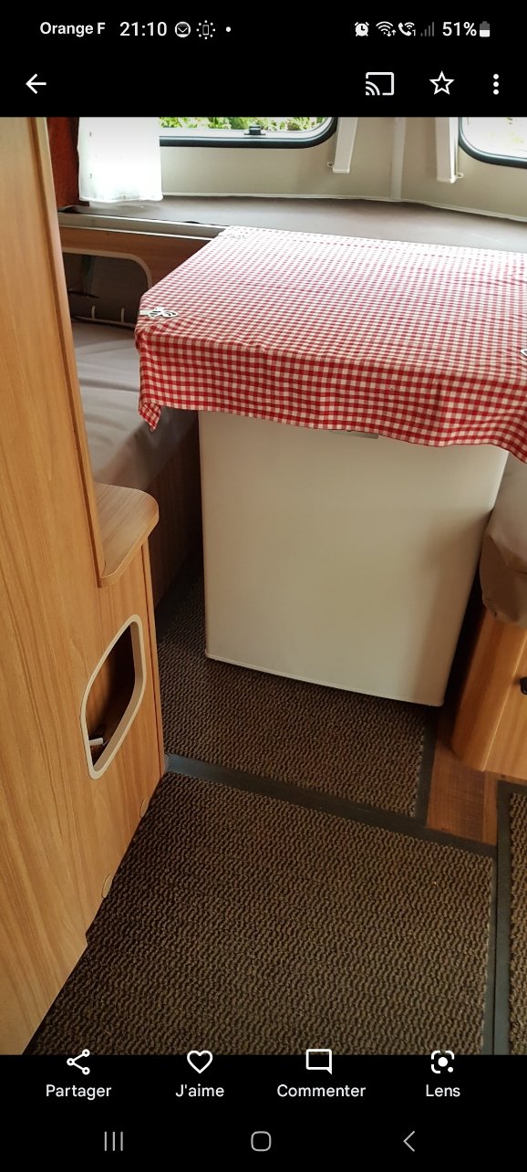

Pour avoir supprimé le gaz dans la caravane je ne vois aucun inconvénient à ne fonctionner qu'à l'électricité des campings (payée)
Le trou de ventilation du Truma a été bouché par une plaque de polystyrène extrudé et planchette de contre plaqué.
J'ai baissé la porte de la penderie et le trou sert de logement à un four à micro-ondes.
Je précise que je me sers de la caravane environ six mois de l'année et aussi en hiver...
A bientôt
André
A bientôt
André

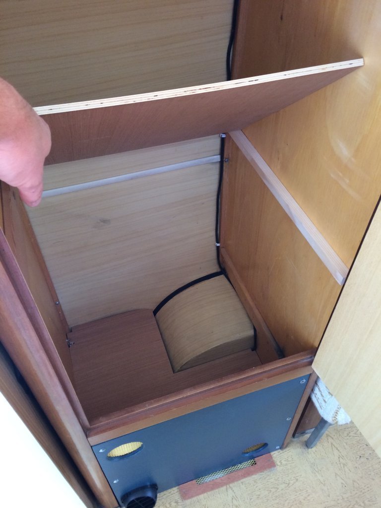

- disco2magoliv
- Messages : 829
- prénom : Dany & Pascal
AstucieuxMarc76 a écrit :Petit bricolage pour mettre un casier à 12 bouteilles, à la place du chauffage. Marc76
[url=http://www.hostingpics.net/viewer ... .jpg[/img]
[/url]
[/url]
Dany & Pascal
Discovery TD5
Range Sport TDV6 3L
Discovery TD5
Range Sport TDV6 3L
- ferrals
- Messages : 3866
- prénom : jean-jacques
- Localisation : 74
jean-jaques
- djef24
- Messages : 7836
- prénom : Jean-François

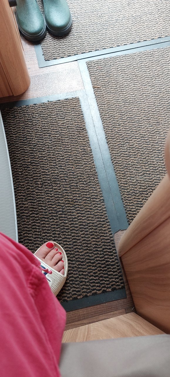

- vieux.lion
- Messages : 3663
- prénom : michel &zezette

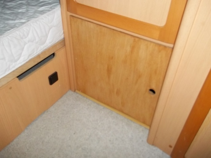

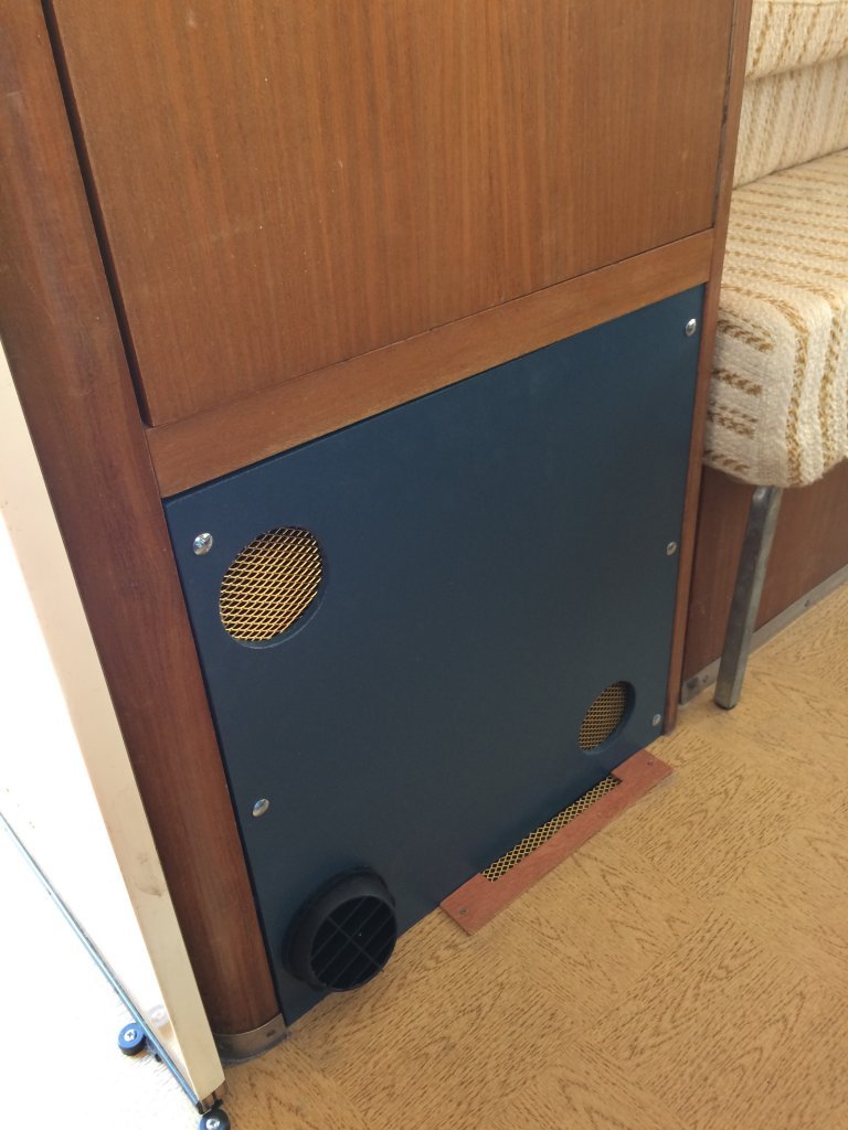

Idem !! Et si besoin très facile à remonter .Cdlt
- pas de poignée qui dépasse , un trou tout simplement
- 100_1766&.jpg (132.92 Kio) Vu 29387 fois
- 100_1768&.jpg (184.59 Kio) Vu 29387 fois

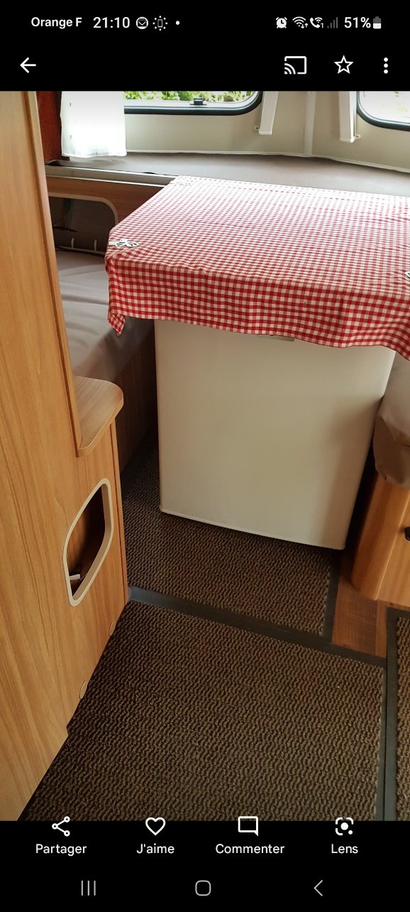

- chataigne42
- Messages : 460
- prénom : Thomas
- Localisation : 42 nord

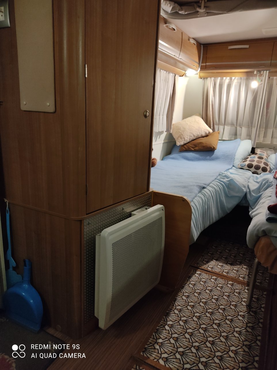

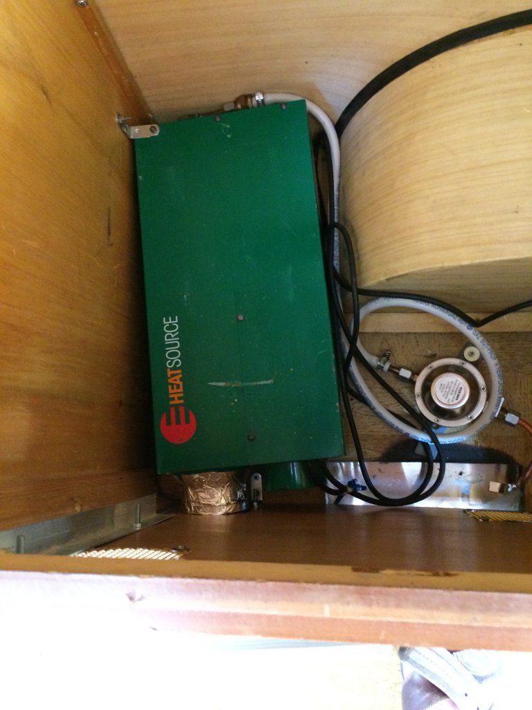

J'ai aussi enlevé le Truma, mais j'ai eu une autre approche. J'ai gardé un chauffage gaz, car nous faisons pas mal d'itinérant et parfois un peu de sauvage, donc pratique de ne pas toujours dépendre de l'électricité (vendue parfois bien chère pour une simple où notre batterie suffit).
Nous avons mis un chauffage pulsé double flux. Ca ne prend que le fond de la penderie, et moins de place prise dans le passage.
Et comme tu dis, ce qui compte, c'est que sa
convienne à chacun !

Nous, notre Familia n'est pas équipée de chauffage gaz.
Un chauffage électrique déposable a été installé par un précédent proprio, fixé sur la paroi de la penderie, par contre le système d'accroche verrouillable permet une dépose facile hors saison de chauffe. Mais à la place du chauffage gaz nous avons un placard de belle taille, il nous sert principalement de "cave" aux apéros, huile vinaigre et bouteille camping gaz pour les cuissons odorantes/grasses dehors. Je trouve dommage de ne pas avoir profité de la dépose du chauffage pour y installer une porte et utiliser cette place devenue libre.....

Cela est bien agréable, (avec un tapis au sol) et au camping un "céramique" nous rend service, puisque nous prenons toujours l'électricité.
J'utilise l'espace derrière le chauffage pour ranger sac et pochette, à l'arrêt, la planche était équipée d'origine d'un petit trou pour pouvoir la retirer facilement, on peut aussi la visser par sécurité. Un petit caisson plastique avec son couvercle juste à la dimension dessus.

Qui a déjà installé un petit congélateur à cet endroit (ou ailleurs) ?
merci de vos photos !!!
Est ce bien utile d'avoir un congélateur en camping ?

OUI quand on a problème de santé et gros régime....Ddu01 a écrit : lun. 12 juin 2023 08:34Attention au poids sur la flèche
Dan.
Et bouteille de glace par grande chaleur pour le frigo.
Sinon tu as le congélateur à compresseur VEVOR, j'ai ainsi que Kalou le modèle 45 l, il fait frigo bien sûr, mais aussi congélateur jusqu' - 20°, selon comment tu le règles.
Moi, il est à poste fixe dans le Land, alimenté en 12 V dans la journée et en 240 V au camping, si l'on prend l'électricité. Ma batterie accessoire permet de l'alimenter sans soucis, même la nuit, si pas de 240 V. Réglé entre 5 à 7°selon la température extérieure.
Kalou le met sous la table extérieure lorsqu'il est au camping sur 240 V.
https://www.vevor.fr/refrigerateur-port ... ZgQAvD_BwE
