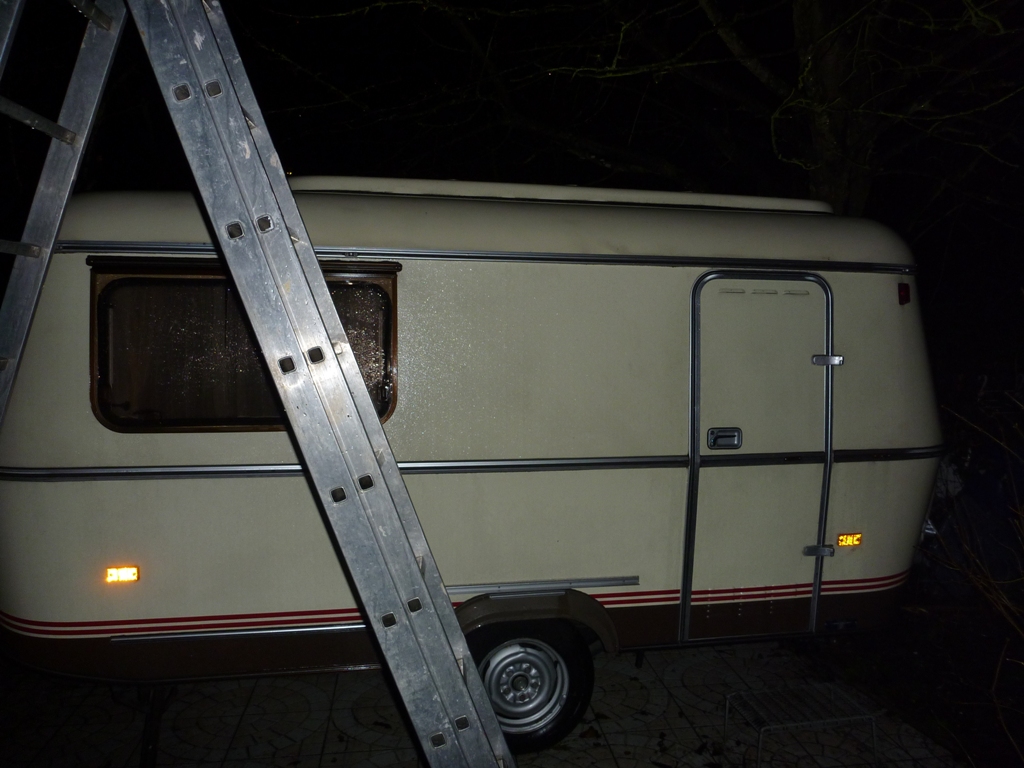

Je suis à la recherche d'une jante d'origine en 13 pouces pour Triton (voir la photo). Comme ça je pourrai avoir une monte pour "stagner" l'hiver (dont une fera roue de secours) et une monte renforcée et stockée à plat.
Donc si quelqu'un a une jante en trop pour cause de passage en 14 pouces ou autre, j'étudie les propositions (honnêtes, hein).

, je vais me résoudre à me tourner vers du neuf, car je voudrais avoir la jante dispo pour y mettre un de mes anciens pneus au moment de mettre les nouveaux sur mes jantes été...
Bref, il me reste une question: c'est combien le déport sur nos
J'ai regardé le site Malbert conseillé par notre chef, mais je ne comprends pas comment faire mes relevés (dois être plus bête que la moyenne).
J'ai regardé ma roue de secours et c'est une 5 trous 4 1/2 J x 13. 65,8mm de trou à trou, 112mm entre les trous opposés Et un trou central de 63 ou 65mm... Mais je m'en sors pas avec ce déport
Si ça peut aider, la monte est du 155/80x13
Merki!

Le déport :
Il s'agit de la distance entre la face d'appui du voile et l'axe fictif séparant la jante en deux parties égales dans le sens de la largeur.
Le déport est dit positif si la face d'appui est du côté extérieur de l'axe fictif.
Le déport est dit négatif si la face d'appui est du côté intérieur de l'axe fictif.

Pour DAM'S, ben comme je ne veux racheter qu'une jante et réutiliser un de mes anciens pneus sur cette jante, le plus simple était de rester en 13 pouces.
Pour Éric, je comprend que dans le premier schéma (mon cas), il s'agit d'un déport positif.
Question: on mesure du bord de la jante jusqu'à la face côté tambour? J'ai bon?

Bonsoir Vincent,
Le déport est la cote AB, c'est à dire la différence entre la moitié de la jante et oui la surface d'appui du tambour.

Finalement j'ai acheté une jante neuve via internet... Juste pour aider ceux qui seraient dans le même cas: il s'agit d'une jante 4 1/2 Jx 13 (soit 4 pouces et demi pour des pneus de 155/80/13), en 5x112 (c'est à dire 5 trous écartés de 112mm), et LA question: un déport de 30!
Depuis ce soir, j'ai donc tout prêt 2 roues "hiver" et 2 roues avec des HANKOOK flambant neufs en indice de charge 90.
