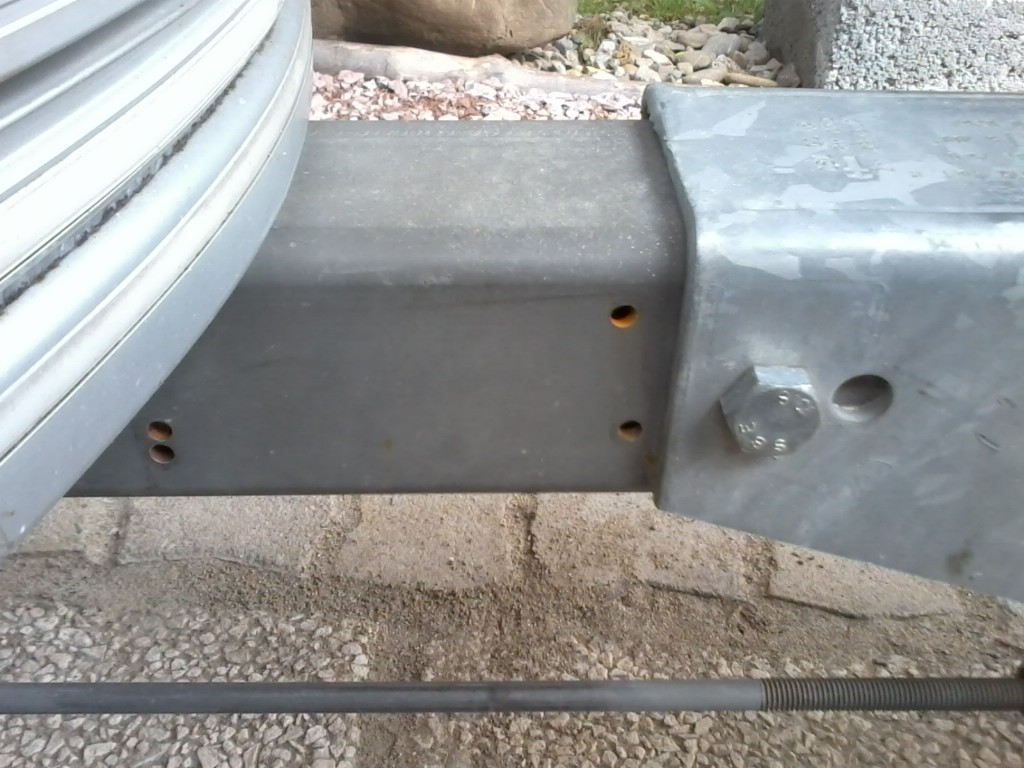

en regardant de prés le timon j ai vu des petits
trous que pouvait-il y avoir?
si vous avez une idée
merci d avance
voici quelques photos

Pose la question à celui qui t'a vendu la caravane ; il est le mieux placé pour t'informer

Support vélo?? comme çà...., il me semble voir les traces d'une plaque??

c est vrai Marcel
binbin tu as raison il y a une trace de plaque je n avais pas remarqué
en plus ses trous sont fait que sur un coté il en faut deux pour un support vélo
va falloir que je commence le mien

Ou Alors c'est un P'timon...Suisse...Genre gruyère...[/

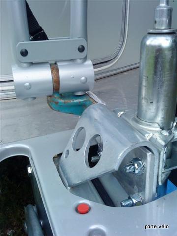

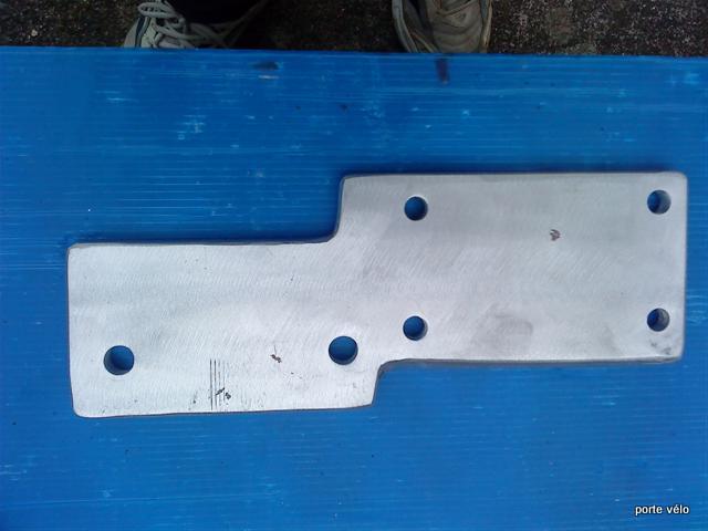

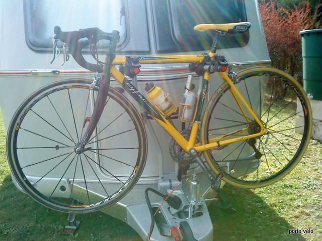

Bonjour J-Jacques, je te réponds vite fait (nous partons de suite pour une semaine dans l'Aveyron), il me semble que tu peux intercaler une platine entre le support roue jockey et le système de serrage de celle-ci et de fait faire ton support vélo, voir photos ?
On en parlera à mon retour...
BINBIN.

Bonjour J-Jacques, comme promis hier, tu as l'embarras du choix;
1) soit une platine fixée sur le support roue jockey avec l'aide des deux trous vides (en haut)
2) soit une même platine fixée avec les deux écrous qui maintiennent ta flèche après le timon ( à changer et à rallonger), fixée à l'arrière de ton support roue jockey sur ta photo juste au dessus de ta roue jockey..
faudrait tenir compte de la gêne d'ouverture du coffre et de l'angle de braquage..
platine dans ce style, il me semble que c'est dans tes compétences
voiloù, bonne journée, BINBIN.
