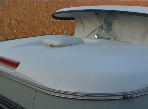

J'ai opté pour un aérateur de toit "Electrolux" (ou plutôt "Dometic") pour éviter de trop fragiliser la rehausse avec un trou de diamètre 130cm.
De plus il me permet de ventiler avec la rehausse en position fermé .
J'ai aussi ajouté une aération haute dans le coin toilette,mais je dois encore trouver un emplacement pour une prise d'air basse pour compléter celle de la porte.
le test en réel histoire de voir l'efficacité de cette ventilation ne se fera qu'en septembre :pleur4:
Dés que possible je vous mets les photos du montage :ange:
à plus , ciao.

voilà les images.

Messages : 4795
Re: Lanterneau sur rehausse possible ?
Impec, reste à savoir si celà va être la solution au problème ???????????!!!!!!!!!!!!!!!!
Vivement les tests, mais avec un tel débit celà devrait bien le faire ;-)
Attention au fait que maintenant, Pascal, tu as quelques centimètres de plus en hauteur :aille2:
Tiens un toit avec le dessus nervuré??

Oui l'antenne omnimax culminait déjà à 2,40 ou 2,50 et quand la rehausse est en position basse l'aérateur est encore plus bas que l'antenne...............
De plus il y a des jantes de 14 et 7cm entre l'essieu et la caisse ;-)
Alors un peu plus un peu moins du moment que ça dépasse le tracteur je dois faire attention :ange:
Michigan a écrit :Tiens un toit avec le dessus nervuré??
Oui, il a fallut faire avec :/ les nervures extérieures et intérieures,c'est pour cela que j'ai opté pour une petite ouverture (130mm) :hurt1:

de retour du Vercors avec pluie sans discontinue pendant 3 jour et une température au matin de 8°.............
L'amélioration notoire de la ventilation a pratiquement éliminé toute la condensation. :ange: et le chauffage s'est chargé d'assécher le peu qui restait. :super:
Vive le champignon :mdr1:
