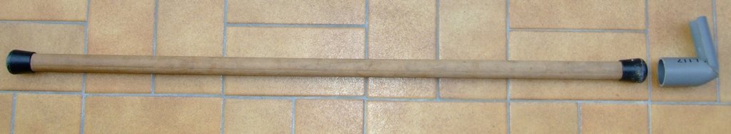

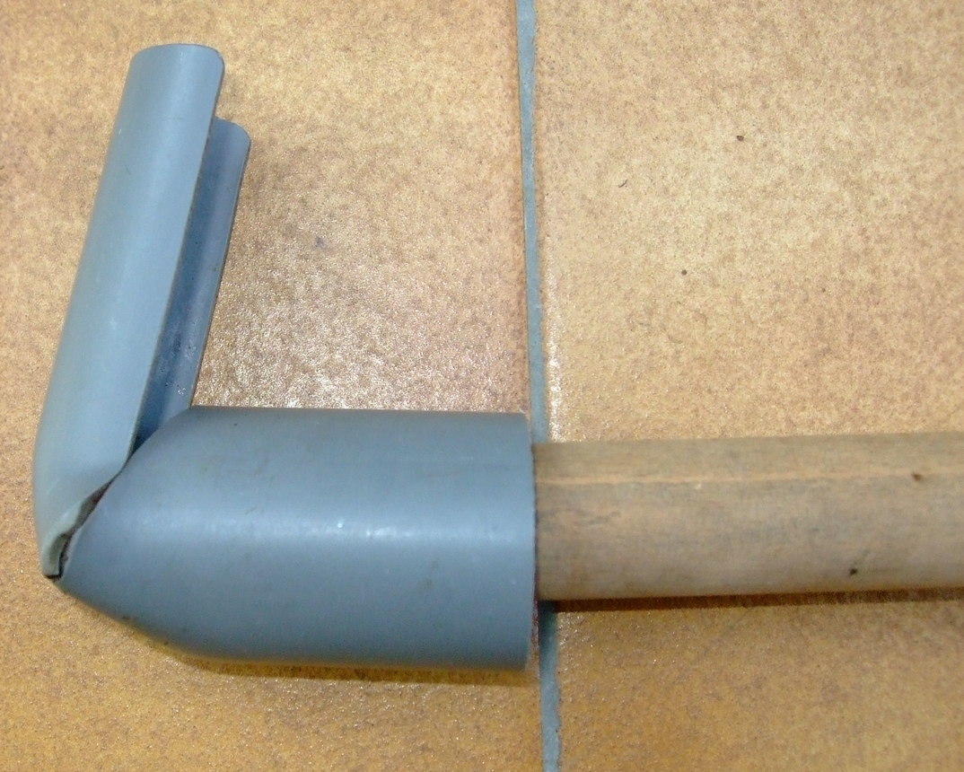

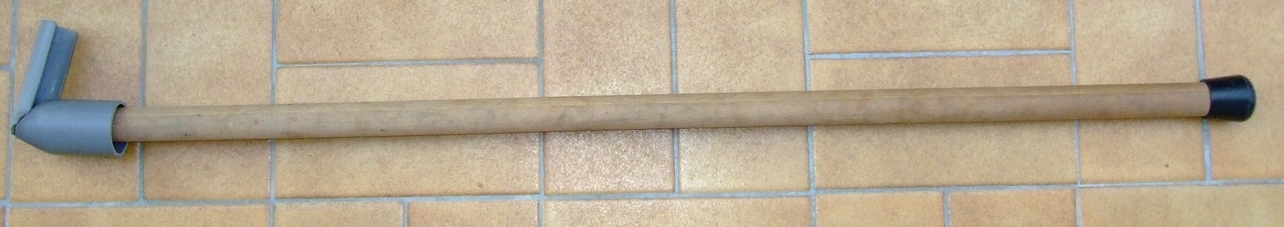

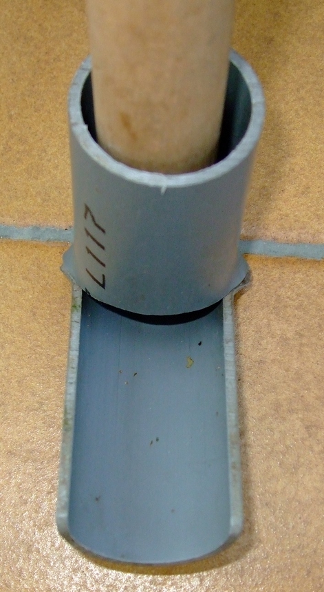

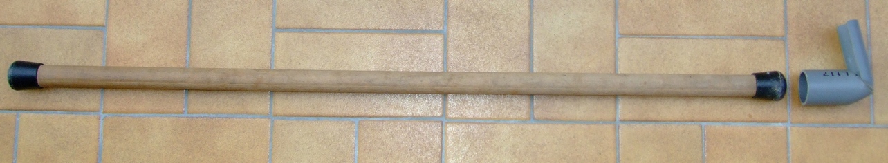

comme j'ai du mal à me baisser, j'ai réalisé un ramasse prune qui permet de ramasser les prunes et autres mirabelles sans avoir à se baisser :)
Mon ramasse prune est fait à partir d'un bout de tube PVC de 150 mm de long et de diamètre 40 ext 35 int. Trois traits de scie et un coup de chauffe pour le mettre en forme avec le bon angle et ça donne cela :)
Comme manche, j'ai recyclé un des deux ronds de bois avec ses embouts plastique qui servait à supporter les banquettes pour faire le lit de ma Super-Puck.
Pour des raisons de résistance du couchage, j'ai mis trois ronds de bois de diamètre plus important et plus longs dans ma Super-Puck :)
