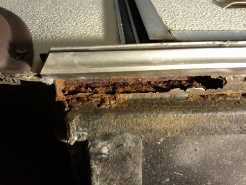

En revanche, profitant du fait qu'elle était sur chandelles, j'ai passé un peu plus de temps dessous pour inspection plus approfondie.
Et là, très mauvaise surprise, de la rouille perforante non vue lors de l'achat à un seul endroit : le longeron extérieur sous la porte juste en avant du passage de roue. En grattant et brossant, j'ai enlevé environ 10 cm de tôle rouillée. A priori, seule la partie inférieure du tube est dans cet état. Les 3 autres côtés ne semblent légèrement corrodés qu'en surface et le plancher ne paraît pas non plus touché.
Savez-vous ce qui a pu provoquer ça ? A priori, de l'eau stagnante dans le tube mais comment est-elle arrivée là ? J'ai remarqué que ce longeron était percé par endroit. Peut-être aurait-il dû être percé à cet endroit précis et que le trou était bouché !!??
Je pense bien sûr après nettoyage appliquer un produit stop-rouille (que faut-il prendre comme produit) mais savez-vous s'il y a moyen de réparer sans désosser toute la caravane ? :pleur4: Bref, que feriez-vous ?
Les dégats
Les dégats
2012-09-14 14.37.02.jpg (57.26 Kio) Vu 12447 fois
Messages : 8380
Re: La Puck 84 des "Chon"
Comme souvent dit , cette maladie est le résultat d'un " corps creux " non muni d'un trou d'évacuation.
Par pitié, ceux qui n'ont pas de garage ventilé, prenez votre perceuse et un forêt de 6 mm.
L'eau provient de la pénétration derrière le pare-cailloux, en son haut le bourrelet blanc ayant durci et s'étant rétracté, laisse la voie aux pluies.
Il faut encore prendre sa perceuse, faire sauter les rivets " pop " et mettre un cordon de silicone, puis remettre les " pop ".
Après ce que tu appelles longeron, n'en est pas un, mais une partie de la ceinture de caisse et renfort de seuil de porte.
Oui, gratte, ponce, nettoie, rustol-oswartol............si tu ne ressens pas de fléchissement, laisse comme ça, sinon il faudra ressouder une cornière pour renforcer cette barre de seuil.
Allez au boulot ;-)
Par acquis de conscience démonte la baguette de seuil en alu et vois comment c'est en dessous , dis nous.
chon
Messages : 38
Enregistré le : jeu. 16 août 2012 09:44
Modèle de caravane : Puck 84
prénom : Éric
Localisation : Saint-Cyr-l'École (78)
Message non lu par chon »
Bonjour et merci Patron pour ton intervention qui me rassure un peu. ;)
forumeribatouring a écrit :L'eau provient de la pénétration derrière le pare-cailloux, en son haut le bourrelet blanc ayant durci et s'étant rétracté, laisse la voie aux pluies.
Ok, mais cela veut-il dire que ce tube de ceinture est ouvert vers le haut à l'avant de la caravane pour que l'eau y pénètre comme ça facilement ?
forumeribatouring a écrit :Après ce que tu appelles longeron, n'en est pas un, mais une partie de la ceinture de caisse et renfort de seuil de porte.
Ok chef ! :merci:
forumeribatouring a écrit :Oui, gratte, ponce, nettoie, rustol-oswartol............si tu ne ressens pas de fléchissement, laisse comme ça, sinon il faudra ressouder une cornière pour renforcer cette barre de seuil.
Allez au boulot ;-)
Ok ! Rustol-Owatrol, c'est noté !
forumeribatouring a écrit :Par acquis de conscience démonte la baguette de seuil en alu et vois comment c'est en dessous , dis nous.
Ok ! Démontage de la barrette de seuil programmé et CR ! :perv:
Messages : 8380
Re,
L'eau pénètre par les fixations (vis, pop, ...) donc si tu les enlèves, mets du silicone dans chaque trou avant de remettre les fixations.
Il en est de même pour les vis de ceinture de bas, mi et toit, au passage à remplacer par de l'inoxydable.
Et pour parfaire le tout :
La jonction acier/alu provoque une électrolyse qui crée une oxydation de l'alu (poudre blanche), c'est très dur à réparer, donc pour ne pas en arriver là, il faut intercaler aussi du silicone entre les deux surfaces.
