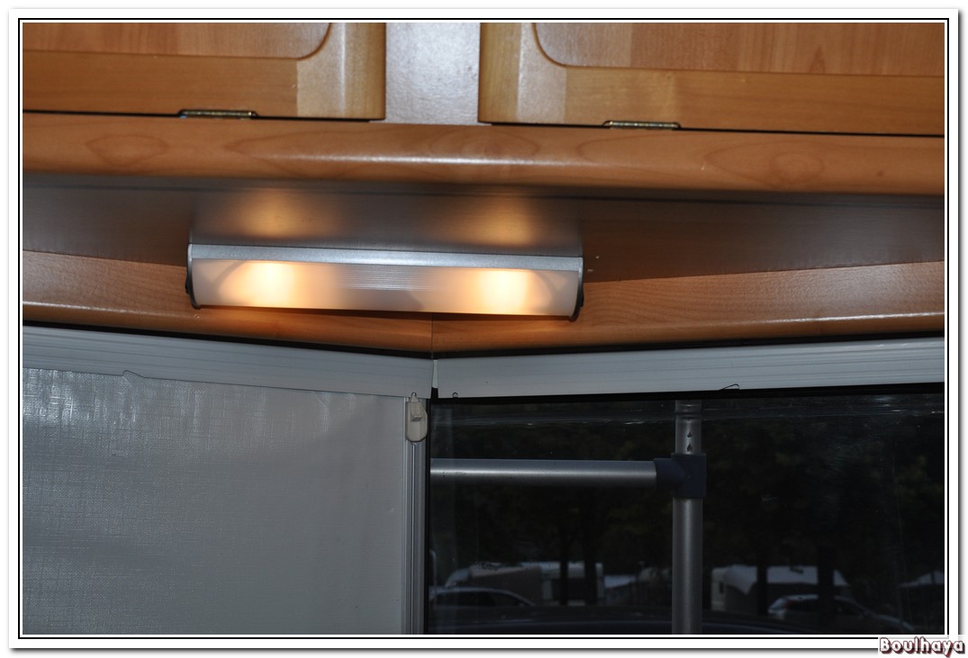

Dans ma Troll 1995, j'avais des luminaires merdiques : les culots des ampoules 21W fondaient régulièrement en 3 semaines et l’éclairage ne fonctionnait plus. J'ai profité d'un passage à Cernay pour les faire remplacer, par l'Atelier du Véhicule de Loisir, par ceci :
Fonctionne avec 2 ampoules halogènes 10 W. Un Eribiste rencontré au camping de Cernay m'a dit qu'il avait les mêmes dans son : eriba : et qu'il avait trouvé des ampoules à Led ayant le même culot que les halogènes (2 broches | | )
Prix du luminaire : 22 € TTC
Prix des LEDS ????
Mais on est loin des 409€ :/ de ce que tu as repéré :lol:

Ils expédient les pièces commandées. Si tu optes pour le luminaire qu'il m'ont installé, je te précise qu'il est doté d'un interrupteur à chaque extrémité, chaque interrupteur commandant 1 ampoule. C'est donc l'installation idéale à mettre à la tête du lit, chaque dormeur pouvant commander son éclairage.
Si tu choisis cette solution, contacte les par mail en joignant la photo ; ils ont tellement de modèles qu'ils ne seraient pas en mesure de t'envoyer le même sans cette photo ; tu peux aussi préciser que c'est le modèle que Gino a monté dans une Troll 1995 le lundi 17/09 ( Cela aidera Gino à retrouver le bon modèle).
Ils semblent bien et correspondent aux intérieurs des Eriba classiques .
As tu des photos détaillées ainsi que les dimensions STP ?

grisou a écrit : Il reste que je ne vois pas réellement la forme des luminaires .
Ce sont des demi-cylindres avec un interrupteur à chaque extrémité. Chaque dormeur peut ainsi commander sa lampe.
Tu peux mieux les voir ci-dessous :
http://www.forumeribatouring.com/downlo ... p?id=34408

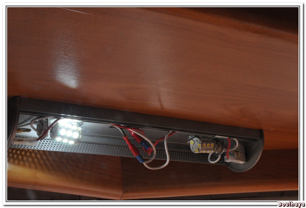

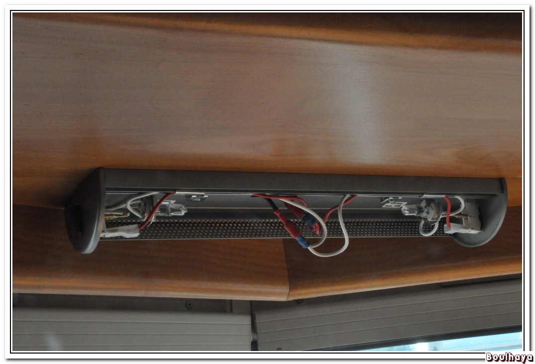

J'ai démonté cet après-midi les réglettes pour remplacer les 10W halogènes d'origine par des Leds
J'aurais bien aimé installer des lampes plates comme celles-ci
http://www.ampoule-leds.fr/ampoule-led- ... -2633.html
mais c'est impossible car les trous pour le culot G4 sont alignés verticalement et ces ampoules n'auraient pas éclairé vers le bas. J'ai donc choisi des ampoules cylindriques à 18 Leds. Et on voit bien clair dans la caravane :-D :-D

j'ai les mèmes luminaires que boulaya dans ma troll.........les ampoules led ne supportent que le courant 12 V continu.......hors , les luminaires actuels sont en 12 V alternatif.....comment faire..???
Re: Installation d'une lampe
djef24 a écrit :j'ai les mèmes luminaires que boulaya dans ma troll.........les ampoules led ne supportent que le courant 12 V continu.......hors , les luminaires actuels sont en 12 V alternatif.....comment faire..???
Tu t'y es pris comme un manche pour la connexion. ;-) :-| Mes luminaires sont raccordés en 12V continu et il a suffi de réutiliser l'alimentation qui fonctionnait avec les ampoules tungstène 21 W
ATTENTION : tu as des ampoules halogènes à culot G4 dont les 2 broches sont disposées verticalement ; ne pas prendre les Leds planes rondes, elles n'éclairent pas dans la bonne direction ( http://www.ampoule-leds.fr/ampoule-led- ... -2633.html )

oui mais moi mes luminaires sont raccordés en 12 V alternatif d'origine :rouge:

djef24 a écrit :oui mais moi mes luminaires sont raccordés en 12 V alternatif d'origine :rouge:
Dans les récentes, enfin pas trop vieilles, Eriba ne met plus de transfo redresseur ???
Ma pompe était sur le 12 V tranfo que je sois alimenté en 220 v ou 12 v de la voiture, j'ai repris cette connexion pour alimenter une lampe de chevet fluo en 12 v. Le reste étant en luminaires doubles ampoules je ne peux t'en dire plouche... si ce n'est que j'ai des LED en 12 v continu et 220 v alternatif dans mes luminaires et j'ai choisi la couleur "blanc chaud" et non lumière du jour qui est une horreur :mrgreen:

j'ai fait comme toi pour mon néon fluo (10 watts) au dessus du lit......mais les autres luminaires en double ampoule sont en courant 12 V alternatif et les leds n'aiment pas .....alors je pensais bien tout réunir sur le fusible de la pompe qui , lui , est en 12 V continu mais est-ce que ce ne sera pas trop chargé.....???????

Une ampoule LED c'est 3 w, la pompe immergée c'est entre 25 et 40 w selon le modèle
Donc si tout fonctionne en même temps:
3 x 3 w + 40 W = 49 w
Pw = Uv * Ia
49/12 = 4.08 A
Donc AMHA sans soucis, mais tu peux regarder la puissance de ton transfo, ce doit être marqué sur l'étiquette, et contrôler le fusible qui doit être de 7.5 A mini.

Il existe certaines led avec pont de diode intégré.
