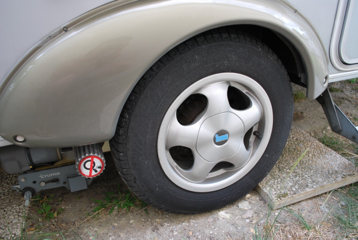

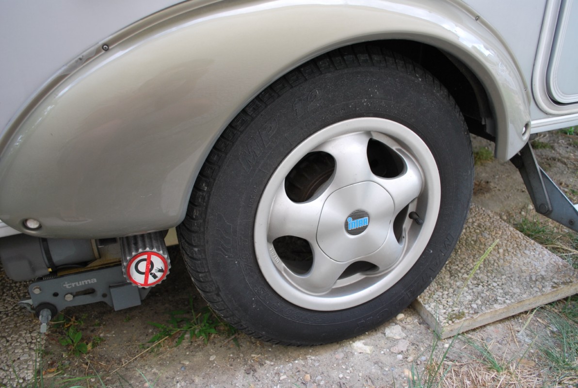

c'est côtelette, que vous n'avez pas compris
Re: Clé pour écrou antivol 310 GT
Ben déjà une photo sans le cache serait plus utile :hehe: !
Je dirais magasin d'accessoires autos.

tu as raison, mais c'était pour montrer le type de jante.
je mettrai une photo plus détaillée demain

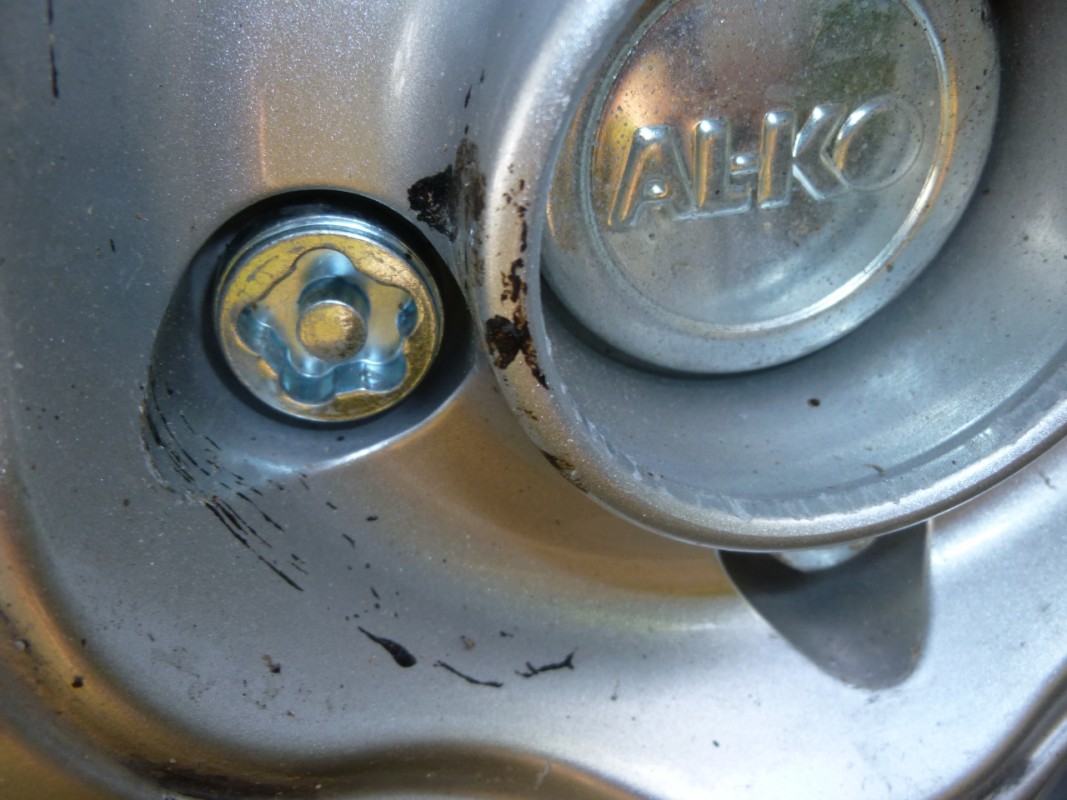

Une petite photo de cette p..tain de vis (pour info un boulon c'est une vis plus son écrou :ange: ) et on pourrait t'en dire plus, il existe quelque chose dans le commerce pour en venir à bout sans casse mais encore faut-il voir comment il est....

pas eu le temps aujourd'hui de faire la photo - déménagement de ma fille - demain promis, je mets ce fameux écrou en gros plan ;-)

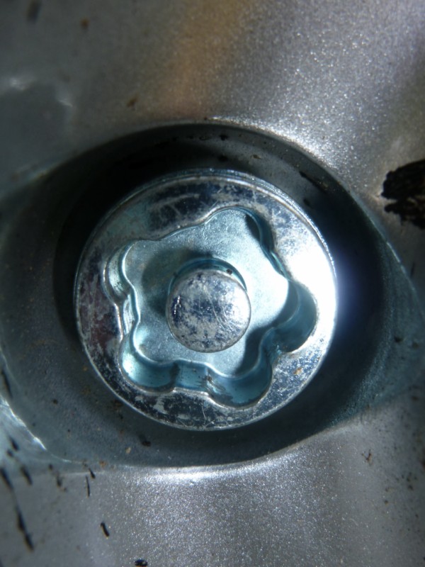

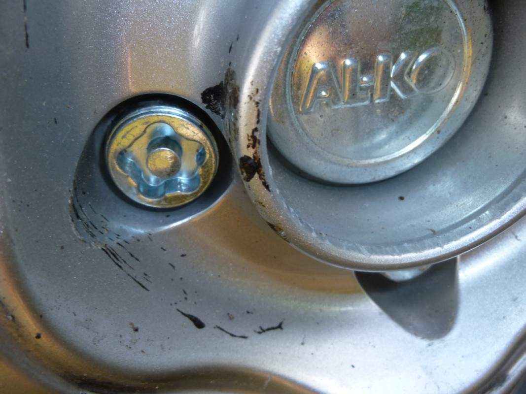

bonjour à tous
voilà les photos
Bruno
eriba 061.jpg (110.8 Kio) Vu 11672 fois
Messages : 20772
Le système que je connais ne marche que sur les empreintes mâles.
Mais à voir la photo, ça doit pas être difficile de dévisser ça en bricolant deux écrous soudés ensembles et rectifiés sur les plats si besoin.

:-/ En clair, la mécanique, si c'est le truc de Jean-Pierre ça n'a pas l'air d'être le tien !...Chacun sa spécialité!... Je pense que c'est du ressort d'un atelier de mécanique et avec un moulage du profil creux, il te feront la pièce à souder sur un écrou correspondant aux autres écrous normalisés, comme dit si bien précédemment. J'ai un atelier de mécanique ici, mais il est vrai que ce genre de profession pour le client Lambda a tendance à ne plus exister du tout et c'est bien dommage!...Plutôt que de "casser", là tout reste intact!...Et reutilisable. Quand au prix de l'opération, on doit être dans la même fourchette entre les deux solutions !...Bonne réflexion. ;-)

tu penses que cet ecrou antivol est d'origine ?
si oui demander sur les fofo si quelqu'un de pas loin à cette douille d'adaptation ( ce kit se vend dans le commerce si c'est du rajout )
ça doit bien pouvoir se trouver

Il se peut même qu'une clé à pipe de type "nervus" de chez Facom fasse l'affaire, le tout est de trouver celle qui a la bonne dimension en utilisant l'hexagone extérieur de la clé. Les anciennes étant fabriquées dans un tube hexagonal.
http://www.bricolage-outillage.fr/index ... t-269.html
Une autre solution, aller chez le tourneur du coin et voir se qu'il a comme barres hexagonales, quelques centimètres de long, un trou au centre, et une clé feront l'affaire.

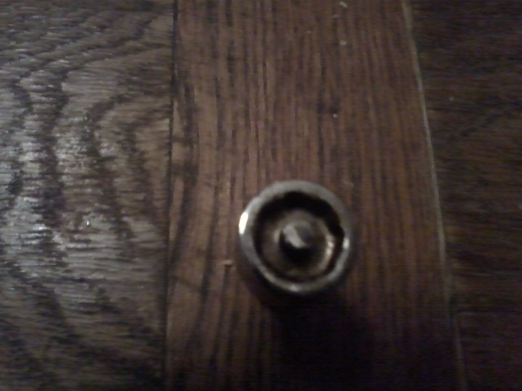

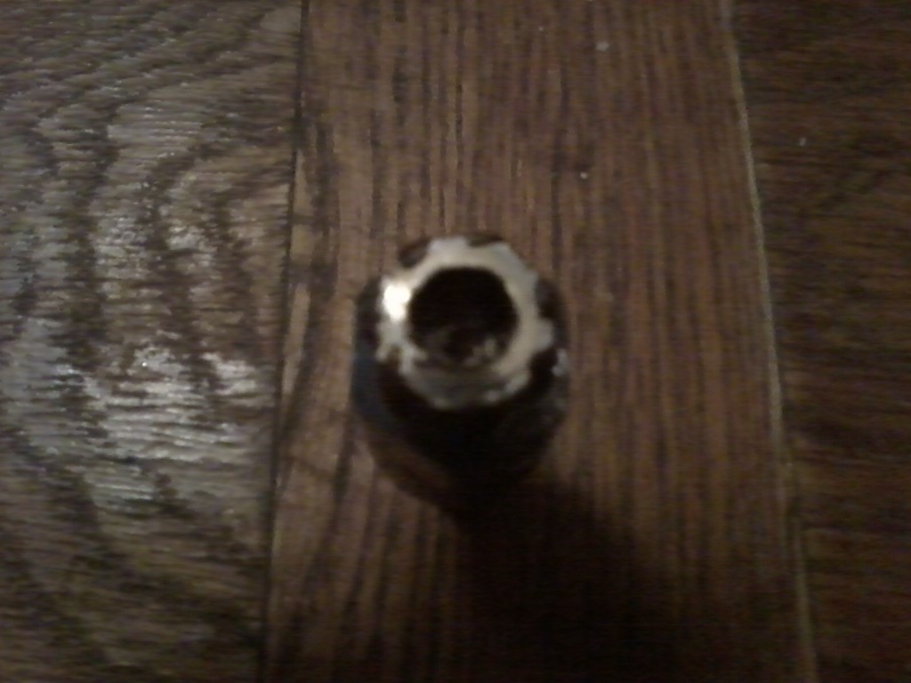

j"ai une douille pour enlever les écrous antivol n 822
je te met une photo un peu usé mais elle pourrait peut être te dépanner
douille
douille
