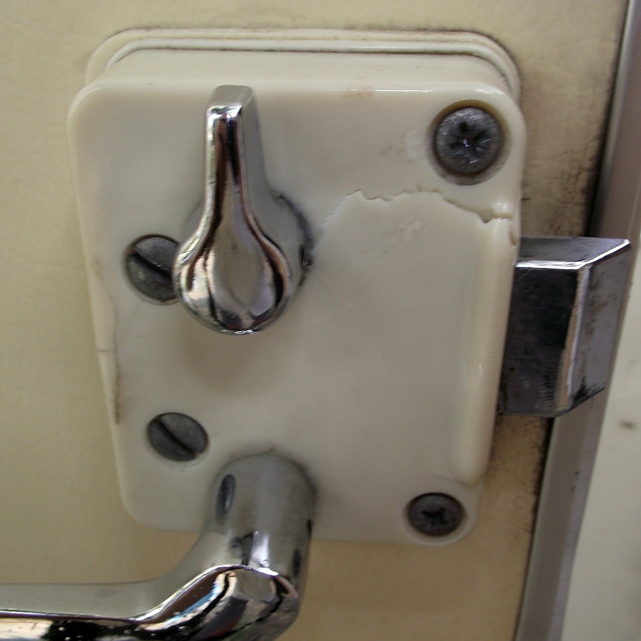

Avec le temps et les diverses manips d'ouverture et fermeture,le coffret plastique donne des signes de fatigue.Je crains que ça lâche durant le trajet...J'ai pensé mettre un renfort en alu en utilisant les 2 vis haute et basse près du pène.Qu'en pensez-vous ou existe-t-il le boitier ou faut-il tout remplacer?...
Merci d'avance 8/
Messages : 1480
Re: Verrou de ma Puck
Bonsoir J Louis,
L' idée est bonne pour le renfort.
En principe la serrure ne ce démonte pas tout est serti j' ai trouvé la même il y a plusieurs années chez Narbonne accessoires pour le démontage de la serrure voir la photo
Messages : 21304
Elle peut se démonter, je l'ai fait pour la remettre en état, et on la trouve aussi neuve réf: 066008 chez N.A. au prix de 55 €

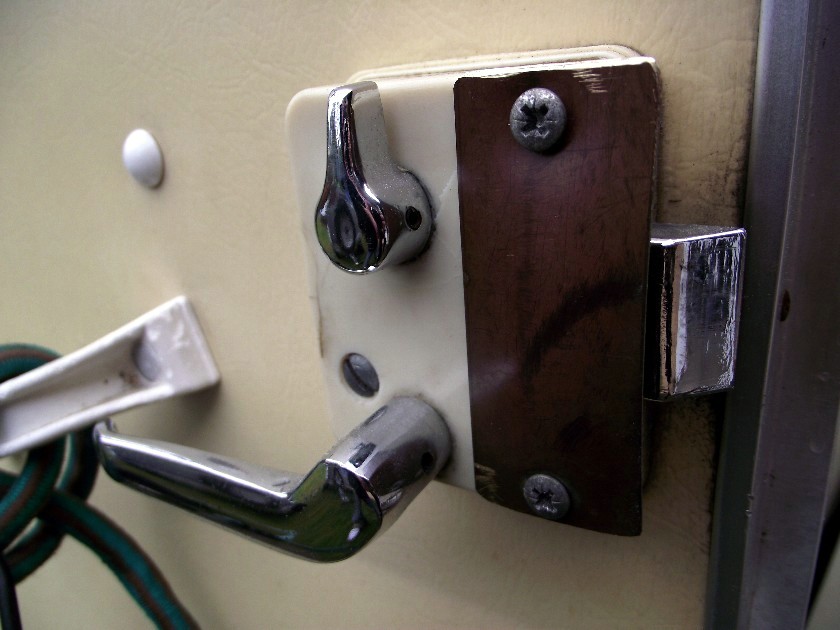

J'ai acheté une nouvelle serrure chez NA,mais comme je suis conservateur, j'ai tenté une petite réparation en renforçant (un morceau de barre de seuil en laiton)la partie fissurée.Voyez plutôt...
J'ai une serrure en secours au cas où.
