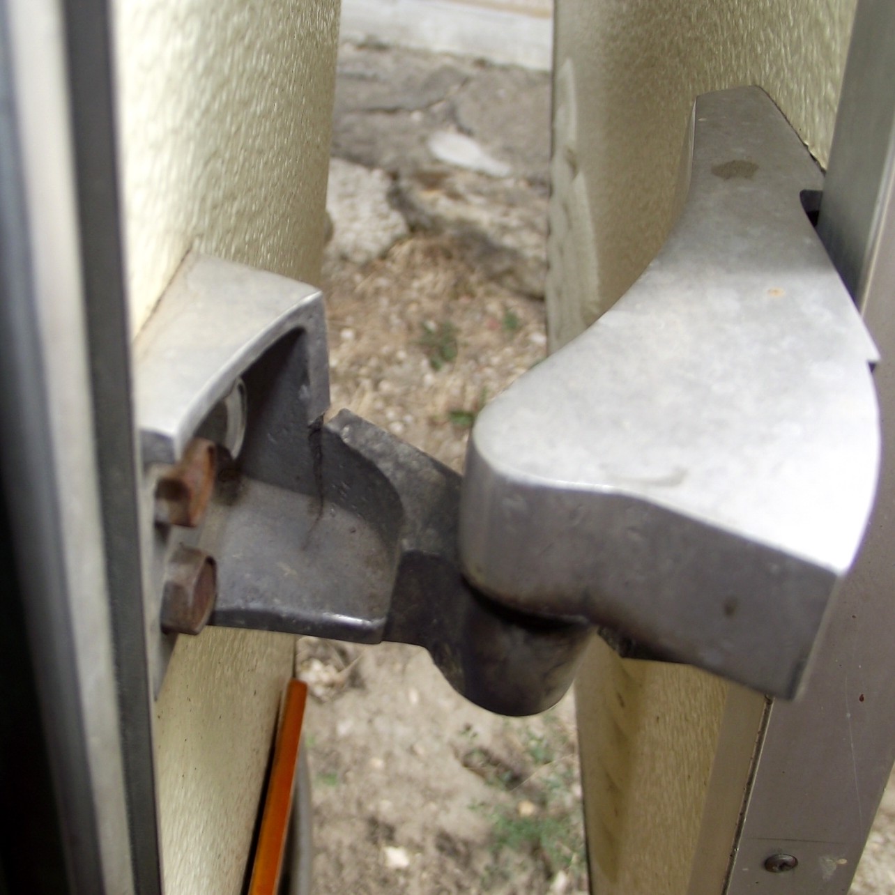

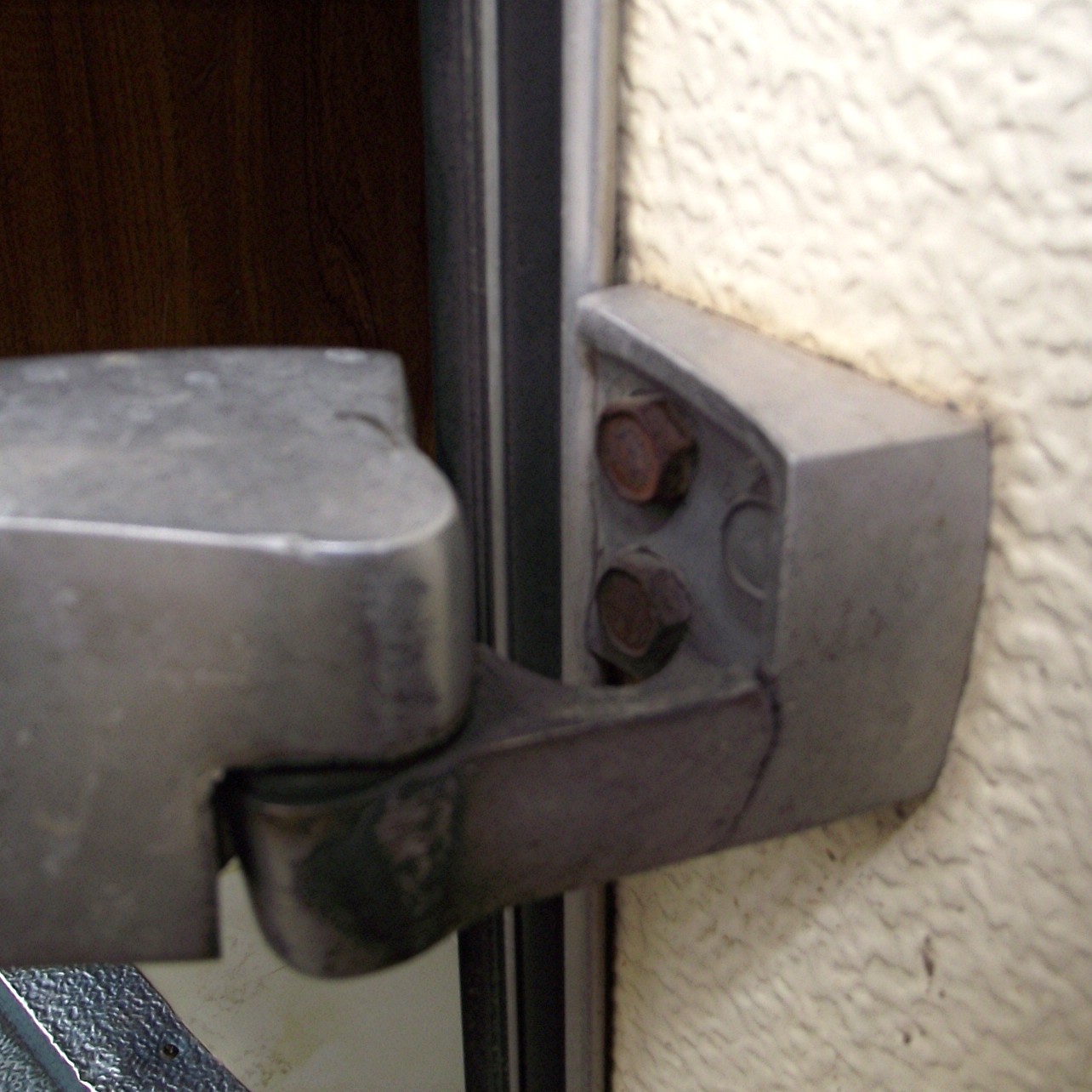

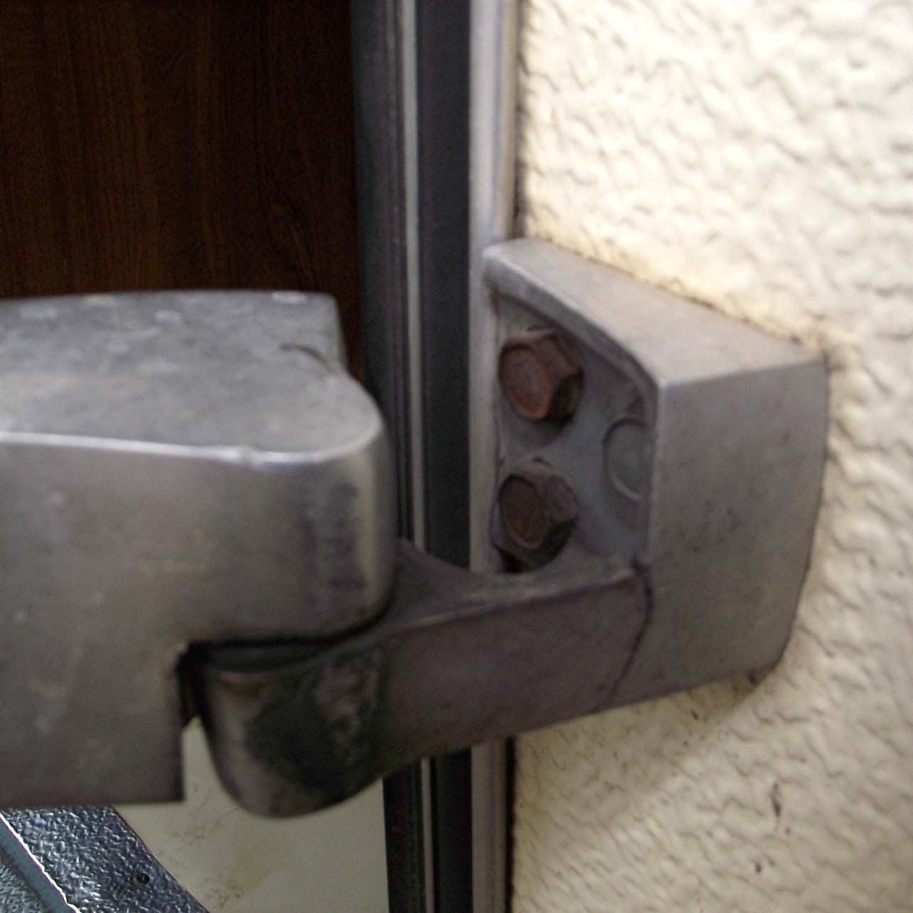

Lorsque j'ai pris possession de ma Puck,j'avais remarqué la charnière inférieure fendue.Cela n'influe en rien sur le fonctionnement de la porte,mais par sécurité,je voudrais la remplacer .Ou puis je m'en procurer en occas?...
Merci pour vos réponses

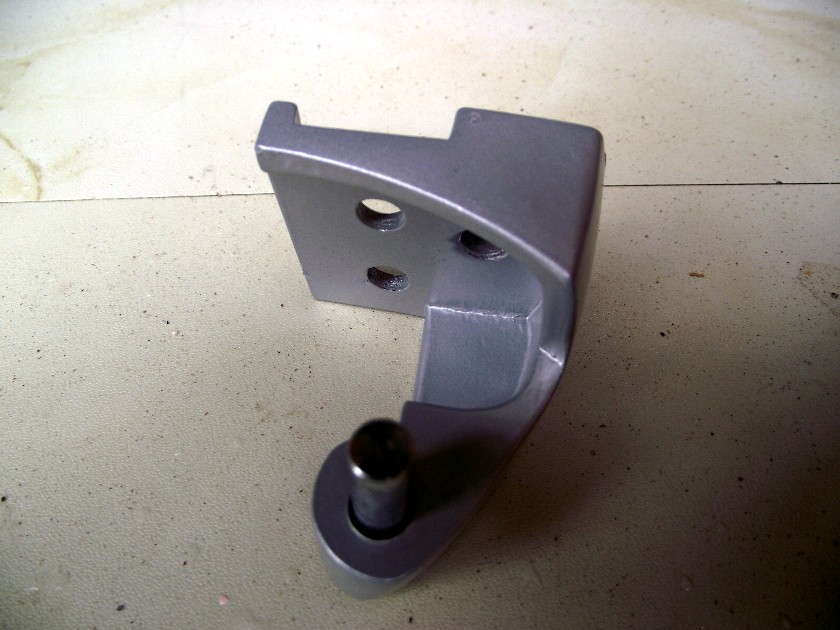

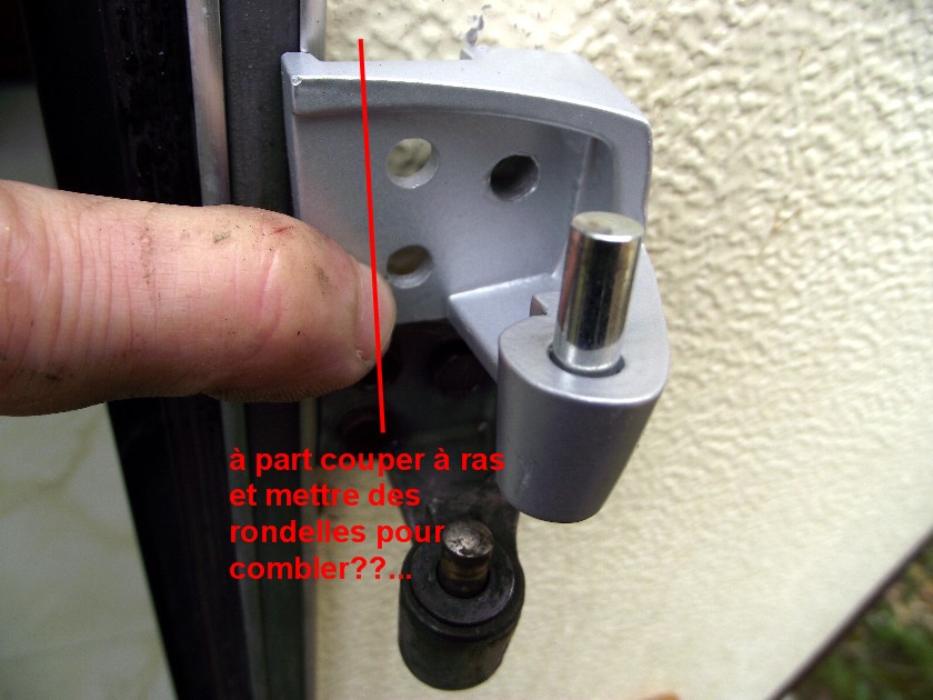

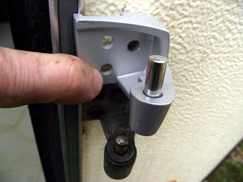

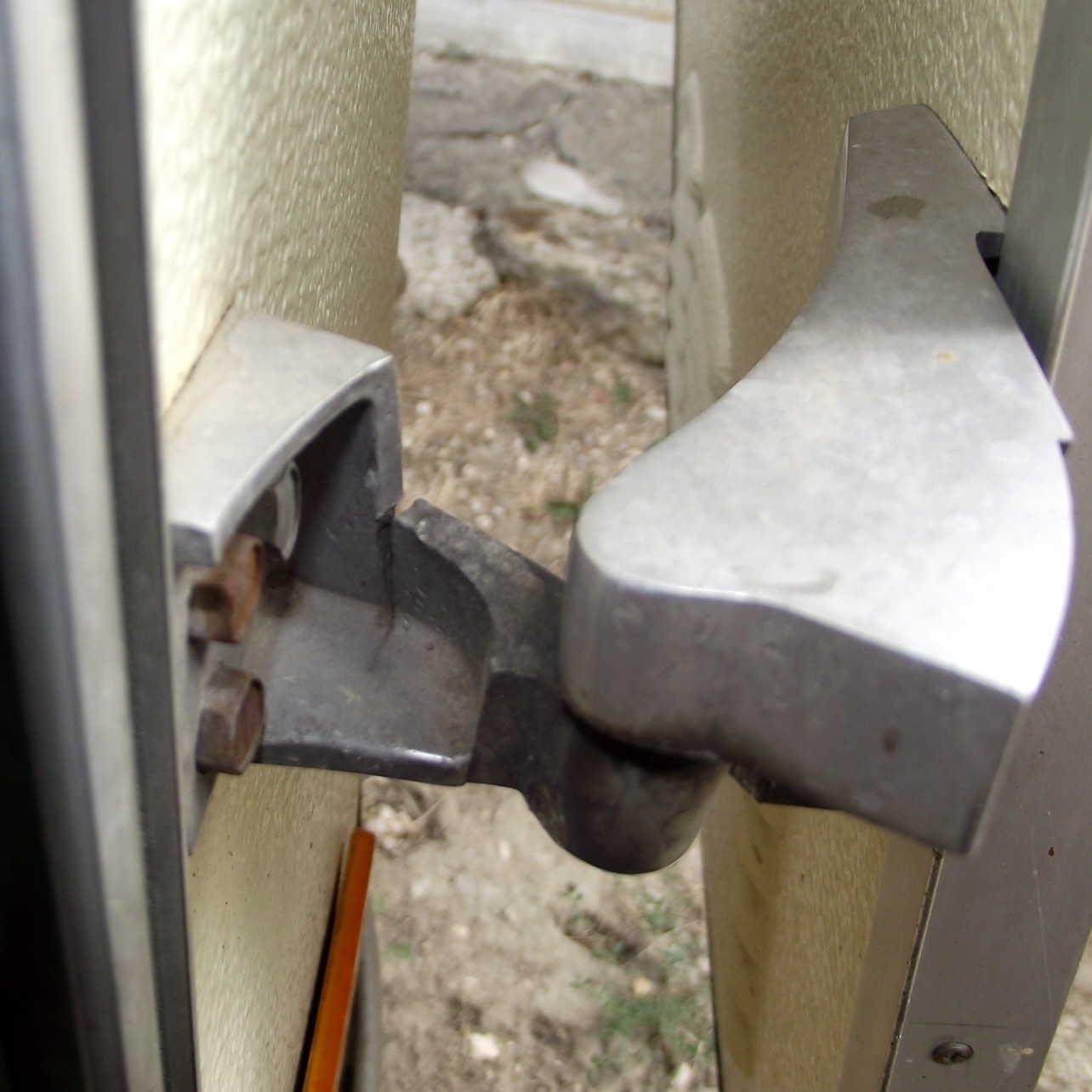

j'ai commandé des charnières,mais ce n'est pas vraiment le modèle original.Ma charnière est plate lorsque plaquée et celle-ci possède une gorge,de plus elle est trop large et empiète sur la baguette.A part la modifiée ,je ne vois pas comment faire autrement.Mais ça me fait mal au coeur d'être obligé de modifier une pièce neuve.Quelqu'un a-t-il eu ce souci?...
merci d'avance!

- Dams
- Messages : 3083
- prénom : Damien
- Localisation : 13
Re: Charnière inférieure de Puck
Je vois pas d'autres solutions
- trollmanndu59
- Messages : 188
- Enregistré le : sam. 2 mars 2013 12:26
- Modèle de caravane : TROLL 550GT 2003
- prénom : Laurent
- Localisation : Nord
Je crois qu'en plus de couper là ou tu le montre, il te faudra également raboter en épaisseur pour supprimer cette gorge à l'arrière (sur la face d'appui) ?! et là attention à la distance gond / paroie !! sinon tu risque d'avoir un pn pour la fermeture de la porte ?! après tu peux encore confectionner une cale en alu à la bonne épaisseur.
Bon courage.
SLTS
Bon courage.
SLTS
- Cagouillard
- Messages : 1515
Obligé de modifier: quand j'avais fait réparer le fond de la BST chez VDL à Cernay, ils avaient modifié la pièce pour que ça passe. Même les pros font cette bidouille.

Au final,j'ai rappelé le fournisseur qui m'a trouvé la charnière.Je lui ai renvoyé les 2 qui ne correspondaient pas à ma Puck.Sur la porte faut-il démonter le cadre pour accéder au vis de la charnière ou y a t- il une autre solution ?...
merci d'avance pour les réponses.
