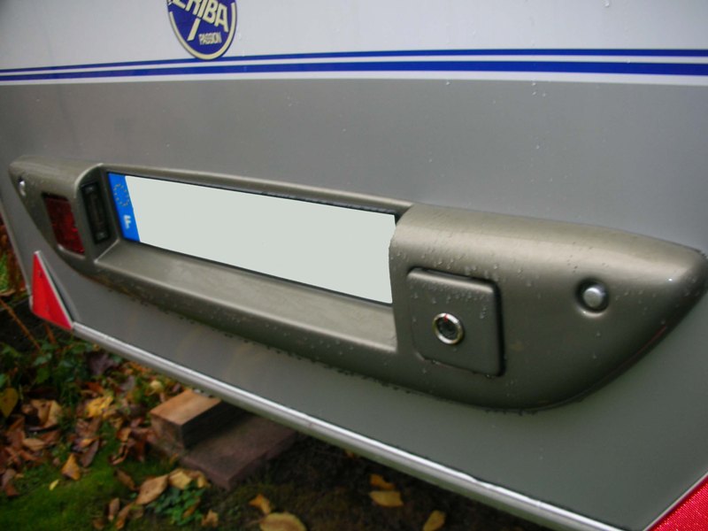

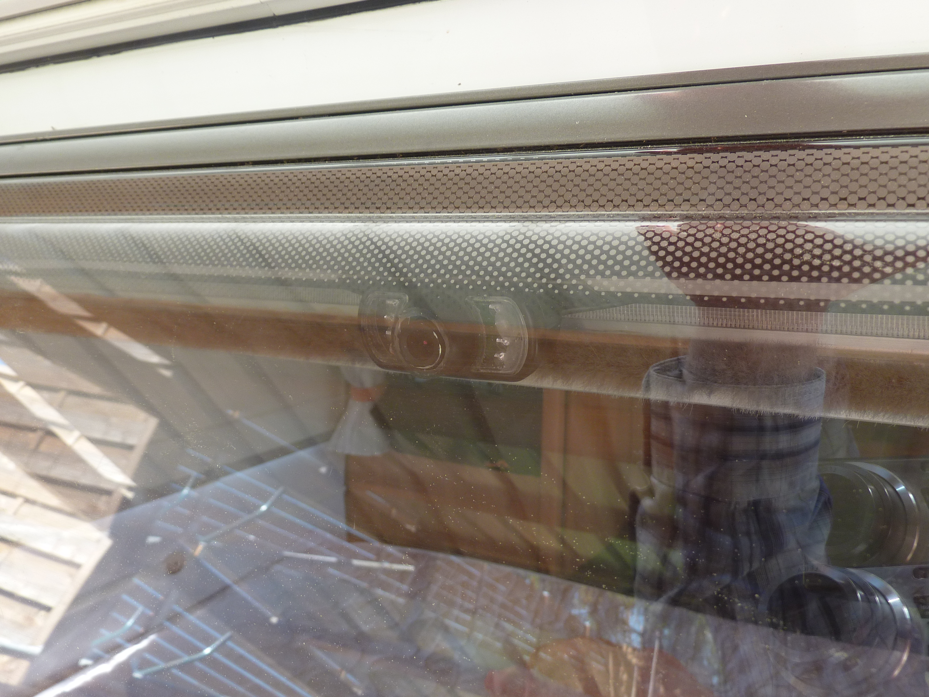

Comme l'a écrit JP derrière ma triton j'ai installé une camera a vision nocturne a l'emplacement opposé au feu de brouillard après avoir enlevé le cache
j'ai raccorde la camera au 12 volt par intermédiaire d'un inter commandable a distance et a un émetteur 2,4GH. Dans la voiture j'ai le récepteur et un écran de 7 pouces clipsé sur le rétro comme ça quand je regarde le rétro je vois derrière la cagouille.
La qualité de l'image dépend du niveau de performance de la camera et du moniteur, si ça coute pas cher la qualité n'est pas bonne mais l'usage routier on a pas besoin de HD.
Fabrice

je t'ai trouve une photo du Q de la cagouille
Fabrice
Fabrice
Fabrice

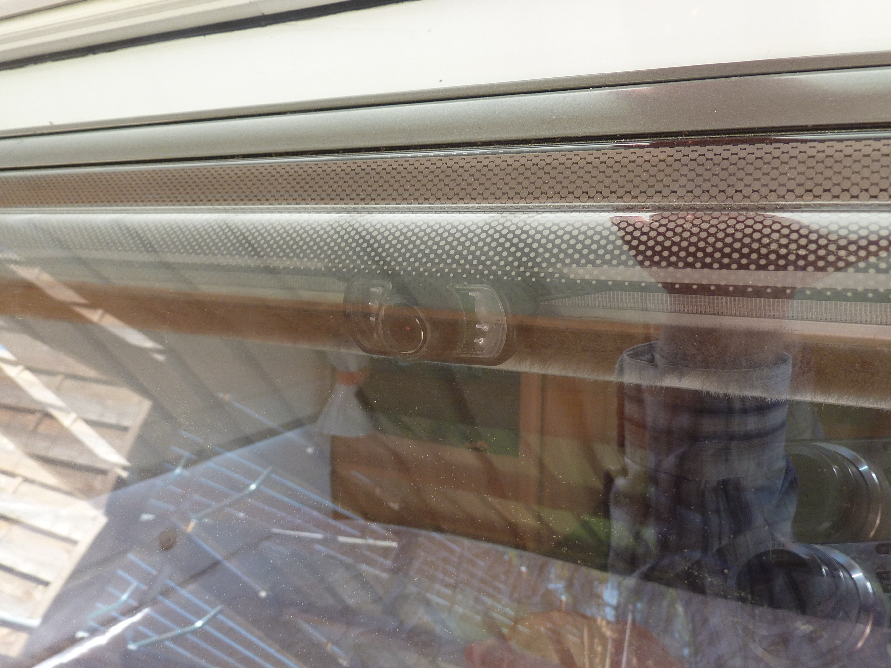

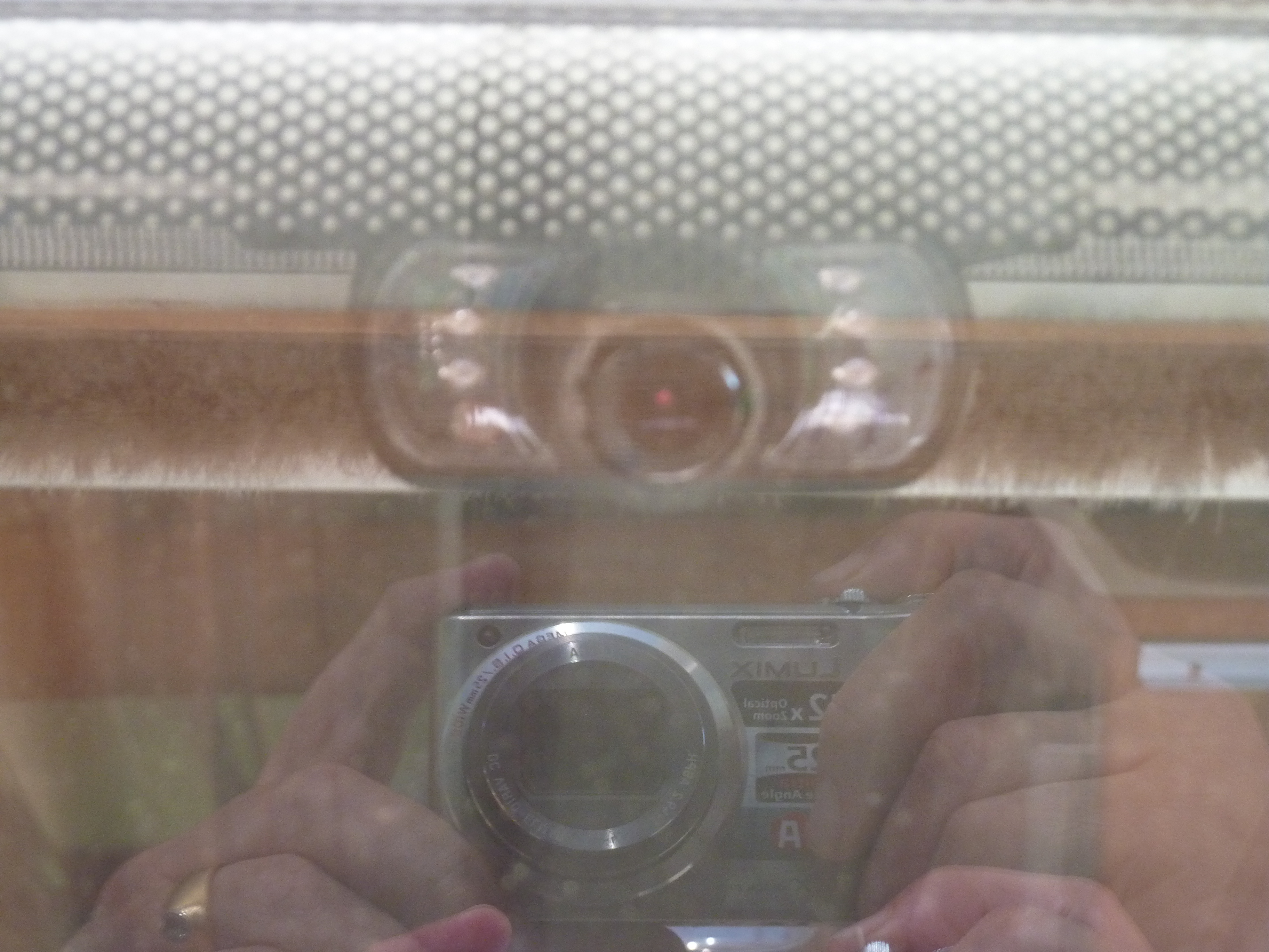

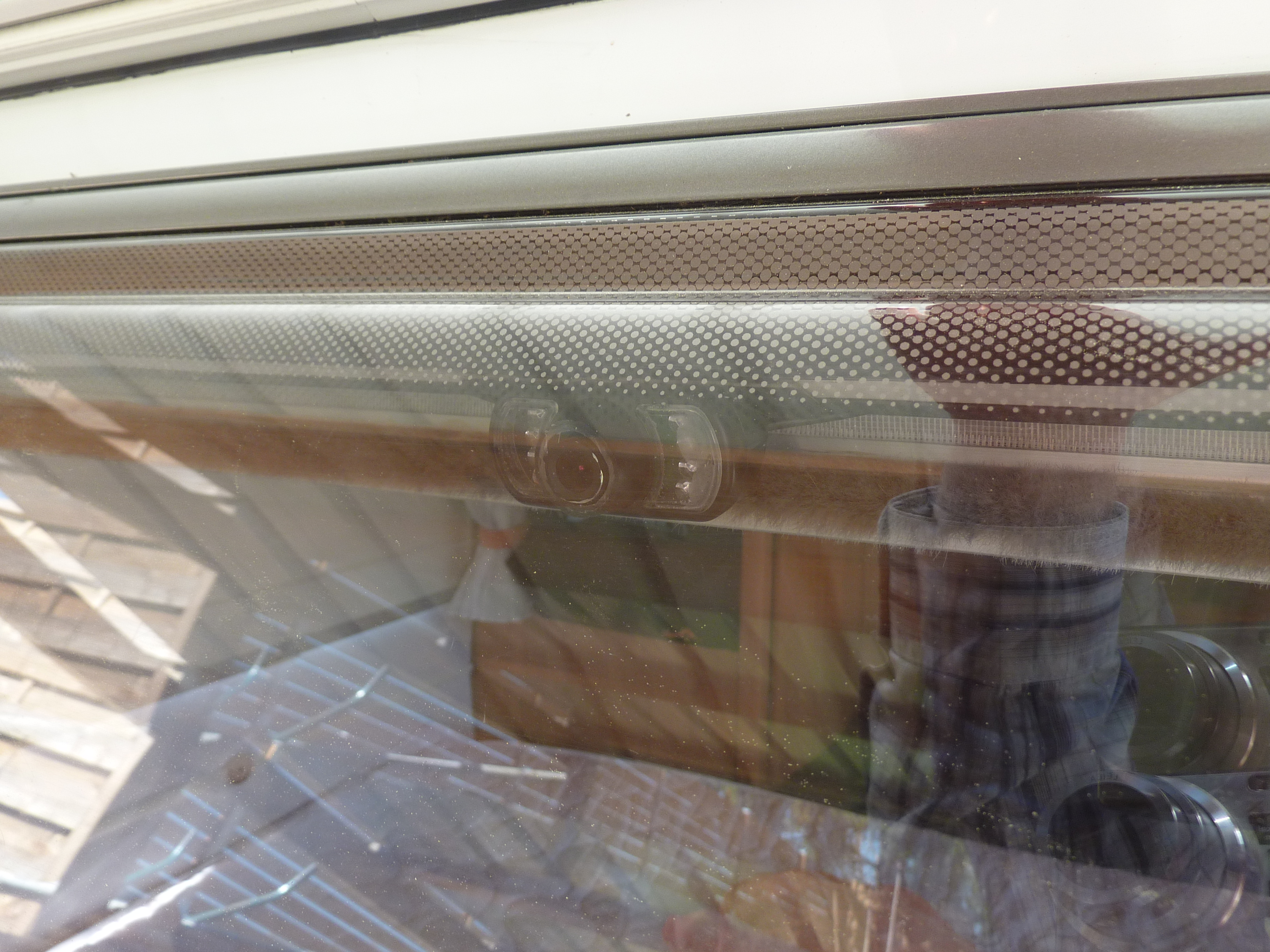

comme Fabrice j'ai installé le même dispositif sur ma caravane avec télécommande, émetteur, récepteur et rétro dans le Toy que j'utilise aussi avec une caméra pour accroché la caravane
bonne image en couleur et matériel pris sur le net.
Yves
Yves

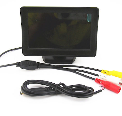

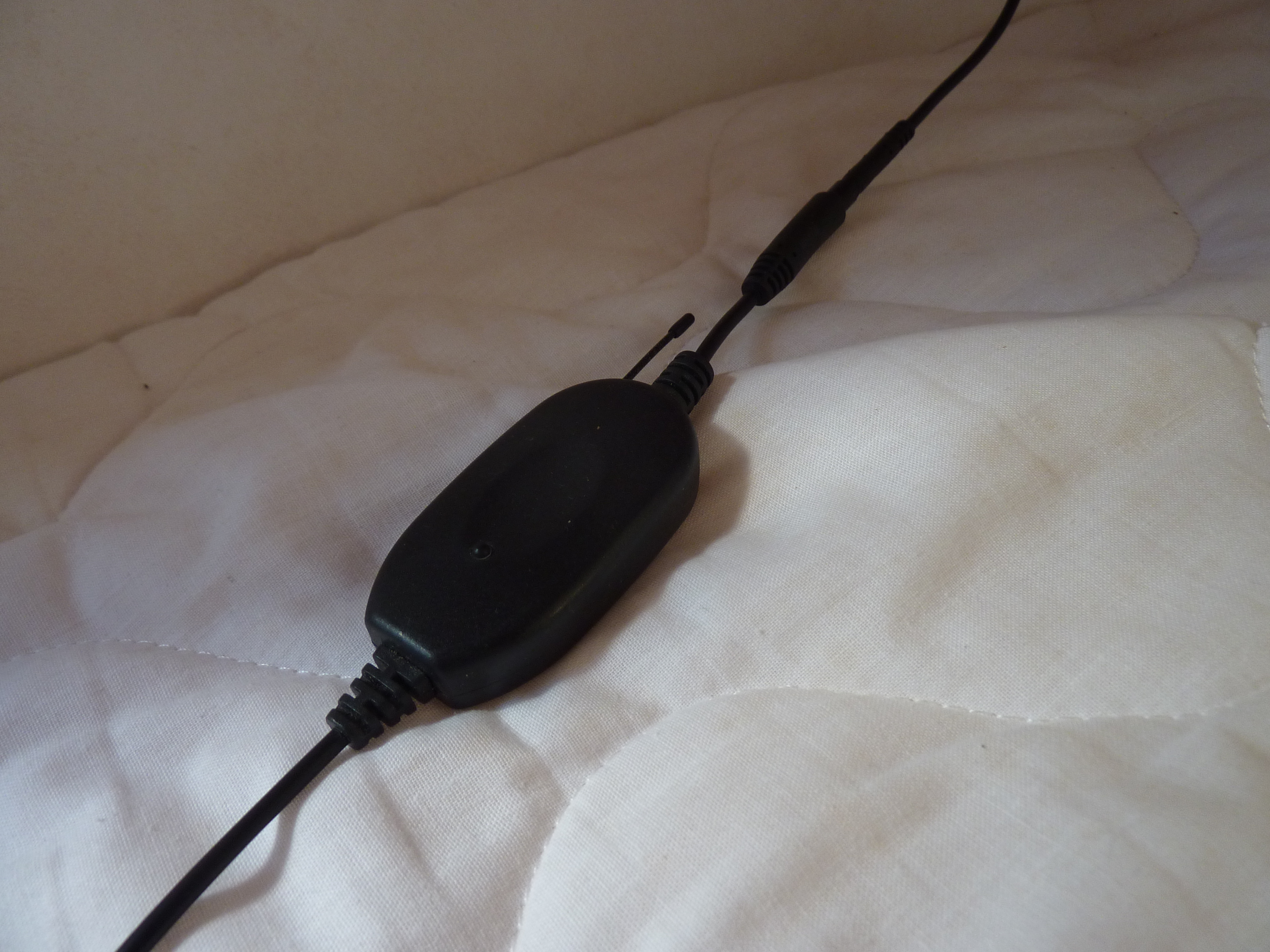

Comme j'ai depuis peu racheté l'ensemble Traceur (Toyota RAV4 4x4 et la Troll 530 de feu mon amie "Cléopatre") je me suis décidé à lui ajouter une caméra arrière sans fil pour avoir une vue arrière lors des déplacements.
La caméra est dotée de 6 leds infra-rouge pour une vision de nuit.
L'émeteur et le récepteur fonctionnent sous une tension comprise entre 9V et 12V (j'ai essayé avec une pile de 9V ca fonctionne mais avec une moins bonne qualité d'image qu'en 12V)
Je l'ai essayé l'ensemble en ayant ma 407 entre la caravane et mon RAV4 portes fermées et moteur en marche, l'image est tout à fait acceptable sur un petit moniteur 4,7" connecté au récepteur sans fil et au 12V (prise dans la console centrale)
Voiçi quelques photos...
- ecran 4,7".jpeg (28.36 Kio) Vu 26026 fois

Re: Camera à l'arrière de la caravane
Bonjour, moi j'ai opté pour cette caméra:
https://www.electrodepot.fr/camera-avid ... -6505.html
Au départ c'est une caméra wifi domestique. Elle est installé sur un trépied d'appareil photo à l'intérieur de la caravane et les pieds sont calés par les banquettes du lit arrière. Elle est alimenté par une batterie externe mais elle pourrait l'être directement via un chargeur de téléphone portable. Sur mon téléphone je passe en mode modem wifi, la caméra se connecte à son wifi et j'ai l'image via l'application dédié de la caméra (je pourrais utiliser vlc si je le voulais). La caméra est motorisée ce qui permet d'ajuster si elle bouge un peu pendant le trajet ou si on ne voit pas bien. C'est simple d'utilisation et je m'en sert aussi pour atteler.

Je continue à me servir du téléphone comme GPS, les téléphones avec des version d'Android récente permettent d'afficher deux applications à l'écran. Soit j'utilise Waze et l'application de la caméra côte à côte, soit j'utilise Google Map qui se superpose en petit par dessus l'application de la caméra. Je peux même choisir choisir de placer n'importe quelle application dans une fenêtre contextuelle qui se superpose au dessus du reste comme Google Map mais je n'ai pas encore tester cette fonctionnalité. Dans tout les cas je continue à avoir un visuel et le GPS.
